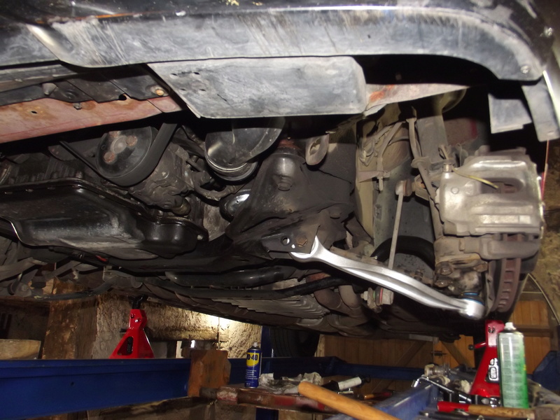

Re: Nouvelle venu 540IA
C'est tous pour le train avant
Les bras de suspensions supérieur et inférieur, silentbloc de barre stab, rotules de direction et barre d'accouplement centrale.
ça va faire du boulot tous ça et après je dois changer les triangles de la 206 de ma ptite femme
Ah ok!
J'étais resté sur le train arrière ...Du coup, je trouvais qu'il y en avait beaucoup!
Avec ton pont,ça va etre nickel pour faire les serrages véhicule en charge .
Si tu as le temps,fait nous quelques photos...
Bon courage poto.
Merci les potos,
un côté de fait = 5h et j'ai cassé le décolle rotules, bien dég je vais devoir en acheter un demain.
5h? Wow ça devait etre drolement grippé et t'as du t'amuser pour décoller les rotule!
pierrot1351- Membre expert
- Messages : 5620
Age : 62
c'était bien la me*de, la première s'est décollée d'un coup (après 2h dessus a trouver un système) , ça tous fait sauté.
J'ai cru que j'avais cassé quelque chose.
ça résiste c'est truc la,moi j'ai carrement du changer le support d'amorto tellement c'était grippé
tanguy68- Membre habitué
- Messages : 55
Date d'inscription : 10/08/2014
Localisation : colmar
Ah ouais carrément.
C'est agaçant quand c'est comme ça !
Même en ayant balancé du WD40, ça n'a rien fait. Et attention il faut bien penser a pouvoir retirer l'écrou à la main sinon une fois la rotule décollé on est marron pour l'enlever sans qu'elle tourne aussi !
Encore 6 sur 8 a décoller, la journée va être longue
Oui c'est pas évident...
En général,je mets l'arrache en pression et je tape de coté pour aider a décoller.
Des fois ça marche mais pas toujours!
Sur l'extracteur FACOM c'est l'axe qui lache.C'est une clavette fendue qui est prévue pour céder en premier et qui est remplaçable.
Bon courage poto,lache pas l'affaire!
