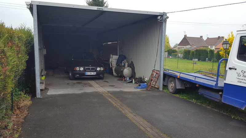

apres une petite presentation perso voici le moment de ma 540ia acheter en decembre 2016 a chartres. apres un essais sur place et une belle inspection de l'auto je repere vite les defauts et j'entame la negoce .elle etait en depot vente chez un pro donc la limite etait fixer par le vendeur. tres dure la negoce je me suis pas eterniser l'auto a aucun point de rouille et la boite auto fonctionne a mervielle c'est tout ce qui m'inquieter.
j'ai donc pris la caisse et direction le nord!!
ce que je remarque le plus sur la route. support moteur coté gauche hs moteur affaissé et boitier de direction qui frotte donc direction qui ce bloque de temps en temps Shocked et aussi en mettant le pied au plancher le moteur ce lever d'un coté et claquer quand il retomber assez surprenant Shocked
pas mal d'options et l'historique est a peut pret linpide
elle est de mars 94 et 231000kms au compteur.origine france
j'ai pas fait de shooting de l'engin pour le moment juste des photos de la restauration moteur. je lui est changer tout les joints (sauf culasse bien sur) peinture compartiment moteur,tout le train avant etc .je vous balance quelques photos pour en discuter autour.
