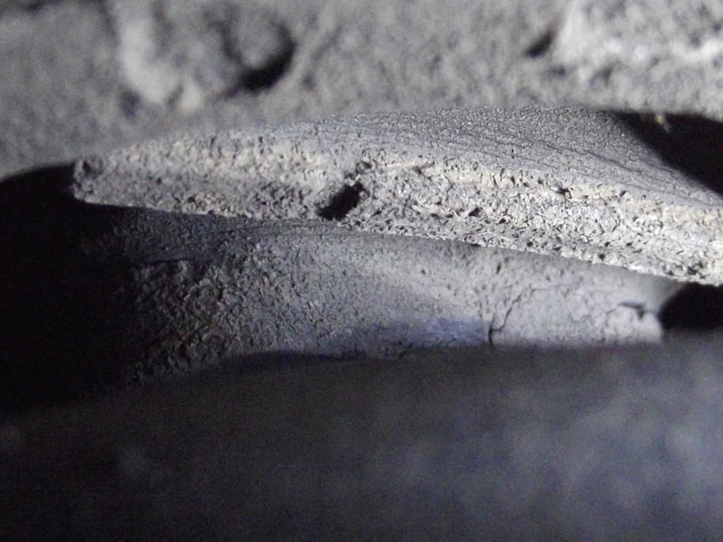

Ah et j'ai peut-être trouvé le soucis pour le train AR, je crois que le support de l'essieu est fêlé (pièce 2), mais je ne me suis pas trop penché dessus j'en avais marre.
J'essaierais de faire une vus de la pièce. Je sens encore de longue heure de changement de pièces ! Evil or Very Mad

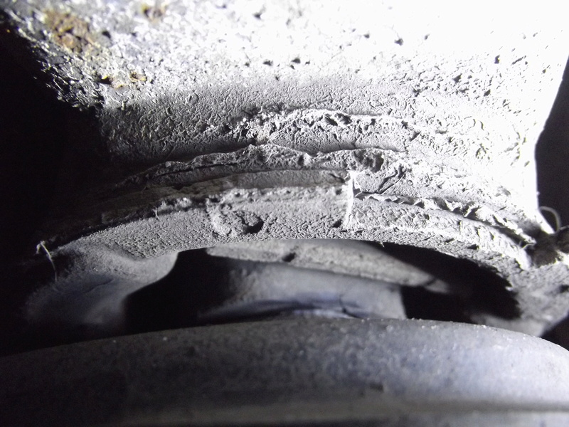

Le silentbloc AR que je parlais, à savoir que je n'ai rien essuyé, on voit une usure et une fêlure.
Messages : 2345
Age : 42
Localisation : Toul 54200
Re: Nouvelle venu 540IA
Message par pierrot1351 le 27.07.17 17:52
Ouais je pense qu'ils ont fait leur temps! Wink

Message par JohnCONNOR83 le 28.07.17 9:40
J'ai un de mes silentbloc de travers qui a la même fissure que le tien. J'ai essayé de bouger la traverse pour voir si celui-ci bougeait mais apparemment rien ne bouge donc.... Peut-être qu'il est encore bon.
En principe, si ces silentblocs sont morts, la traverse devrait avoir du jeu non ? Ou claquer ?
Désolé Fred, je ne veux pas polluer ton post mais du coup je me pose la question et je vous la pose par la même Question .
Messages : 2972
Message par pierrot1351 le 28.07.17 11:24
Il est difficile de tester ces silent blocs en statique car ils sont costaud (a part s'ils sont vraiment en morceaux)
En général,on sent le jeu de la traverse lors d'accélérations brutales donc ça donne une idée de leur résistance meme usés.
Sur la 535 je m'en était rendu compte en voulant me garer en montée.La,on sentait bien le claquement de la traverse .
Leur usure dépend de plusieurs facteurs notamment de la motorisation: ils prennent plus cher avec 300ch qu'avec 150 c'est évident!
Et la transmission et la manière de conduire joue aussi un role important: la boite auto amortis considérablement les contraintes alors qu'une boite méca avec une conduite brutale (j'ai pas dit sportive car on peut rouler vite mais souple) ne leur fait pas de cadeaux!
A titre d'exemples,j'avais fait ceux de la 535 avant 150Mkm alors que sur la 540 (qui fait pourtant 100ch de plus) ils commencent a peine a donner des signes de fatigue a 185Mkm...

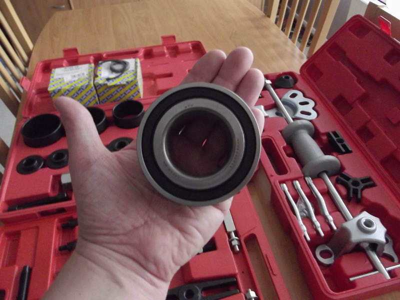

Message par fred332 le 16.08.17 16:55
Salut les passionnés,
J'ai reçu le matos ainsi que les roulements. A l'attaque maintenant Wink

Message par pierrot1351 le 16.08.17 17:24
Joliiiiiiiii poto
Les cloches c'est que pour les roulements ou ça sert aussi pour les silent blocs?
Bien le marteau a inertie,super pratique !
Avec tout ça,t'es paré! Very Happy Wink
Messages : 5009
Message par fred332 le 16.08.17 18:26
C'est pour les roulements et moyeux mais je crois que c'est possible aussi pour les silentblocs. Mais ce n'est pas prévu pour le moment. j'attends de voir l'usure après le changement des roulements.
Et vu leurs tailles, je pense qu'ils ne vont pas se laisser faire aussi facilement au bout de 24 ans

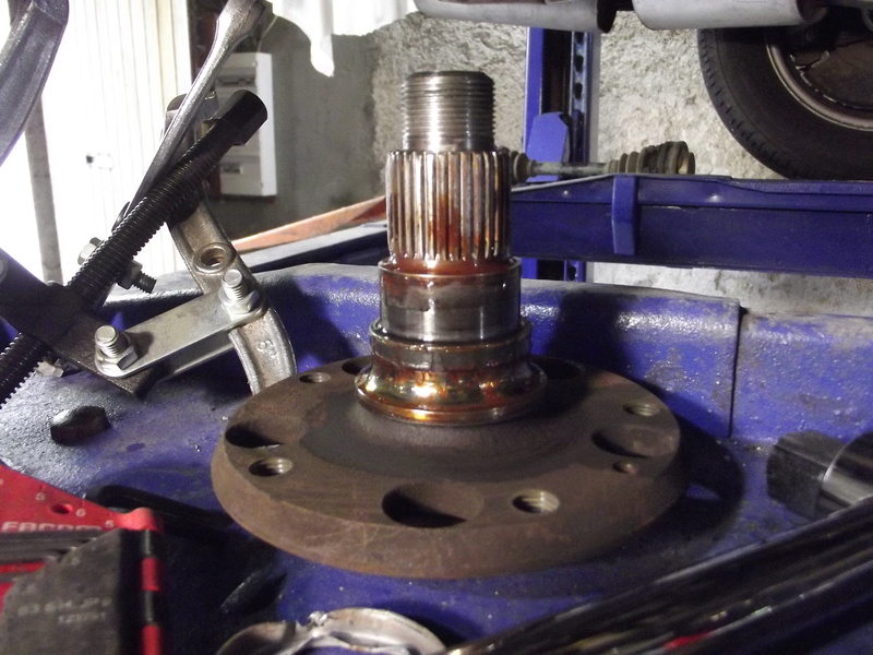

Message par fred332 le 12.09.17 14:07
Salut à tous,
J'ai commencé le travail doucement mais surement pour le moment.
Mais j'ai vu au levage que les silenblocs du berceau étaient HS:|
inauguration de l'extracteur à inertie
démontage fait, reste la collerette a sortir et le roulement à enlever
J'arrête pour ce soir, la suite plus tard Wink

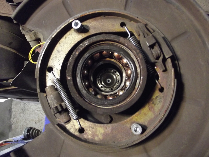

Message par fred332 le 13.09.17 9:10
Salut à tous,
Le roulement est sortis cheers
