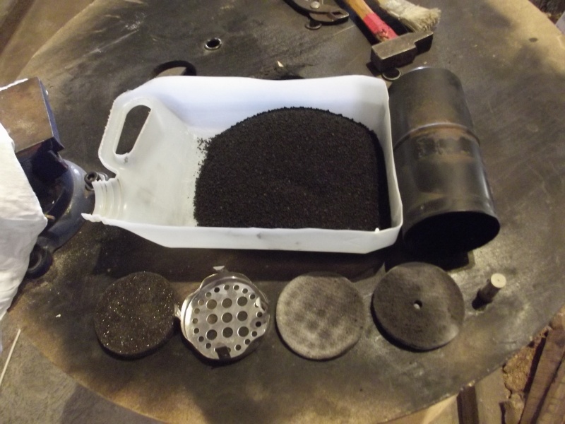

j'ai décidé de l'ouvrir pour voir ce qu'il y a avait dedans, à part du charbon forçèment. bah ya rien de plus c'est cher payé
il y a le filtre noir qui est cuit (je vais en mettre un autre) et des filtres blanc (à la base)
je vais souffler la crépine et les filtres et tous remonter.
Après je passerais au clapet.
edit : Le temps que tous est démonté pensez-vous que j'en profite pour remettre du charbon neuf ? vu que celui-là sent pas mal l'essence et que ça vaut 3€ pour 300gr
Non John je n'est pas l'ASC.
sinon vu la rareté du filtre à charbon .... et son prix plus de 200€ le bordel.

Il faut savoir si c’est du charbon conventionnel ou bien un charbon spécifique, d'où cela m'amène à la question suivante: est ce que ces filtres ont une durée de vie ou sont ils indestructibles ?
Sais-tu ou on peut se procurer le filtre en mousse extérieur car le mien est abîmé aussi.

Pour moi c'est du charbon actif comme indiqué dans realoem
et pour la mousse c'est de la rècup de filtre noire de hotte aspirante ( système D)

Je ne pense pas que le charbon,actif ou fénéant ait une durée de vie limitée.
On utilise ses propriétés naturelles a absorber les odeurs.
C'est juste le calibrage qui est particulier.
Donc tant que ça sent pas les vapeurs d'essences,c'est bon.

A moins aussi que les filtres à air du filtre à charbon ne soient trop sales pour permettre l'effet d'absorption de l'essence par les particules de charbon non ?
Je pose juste la question car je ne connais que vaguement le principe de ce système.
Donc dans le cas de Fred, il serait à remplacer ?
Je pense que si le filtre est si cher à l'achat, c'est parce que le charbon qu'il y a à l'intérieur provient de la Ruhr .

Les seules choses qui pourraient colmater les filtres,ce sont la poussière ou la graisse et dans les vapeurs d'essence,il n'y a ni l'un,ni l'autre.
Maintenant,vu que c'est démonté,autant en profiter pour remplacer le filtre qui est mort.
Attention de pas mettre une matière qui se désagrège sous l'effet agressif des vapeurs d'essence.
Je pense que si le filtre est si cher à l'achat, c'est parce que le charbon qu'il y a à l'intérieur provient de la Ruhr .[/quote]
C'est possible!

Les filtres blanc ont été lavé, soufflé et séché, le noir était complètement cuit, il partait en lambeau .
Le charbon est commandé je verrais si il a le même calibre car rien n'était indiqué dans le descriptif, au pire il servira pour l'aquarium
