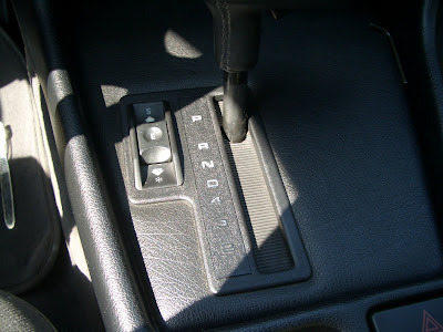

Bonjour tout le monde,
Ma question est très simple, est-ce que la plaque avec les positions de vitesse auto est normalement rétroéclairée ? Petite photo pour illustrer, je parle des écritures P/R/N/D/4/3/2, sur la mienne j'ai l'éclairage sur le switch Sport/Eco/Neige mais rien à cet endroit...
Avant de tout démonter pour vérifier l'état de l'éventuelle ampoule je voulais être sur qu'il y en ait bien une
Merciiiiiiii
Merciiiiiiii

Bonsoir a tous
Dans le doute,je suis allé voir dans la mienne et la plaque enjoliveur ne s'éclaire pas et ce n'est pas nécessaire car les positions sont indiquées au tableau de bord.
Seules les flèches du switch sont rétro éclairées juste pour mieux le localiser de nuit.D'ailleurs je viens de constater que mon ampoule doit etre grillée

Certain!
J'ai agrandi ta foto et on voit bien que le lettrage n'est pas translucide mais moulé en surimpression avec l'enjoliveur.Il est juste recouvert d'une finition "chromée" qui disparait avec l'usure.Regarde le bien de plus près et tu en sera convaincu.
J'ai exactement le meme.
Par contre,il est fort possible que tu n'ai pas révé et que tu en ai vu qui sont éclairés,mais c'est un modèle "adaptable" pas d'origine BM.
Sur l'ETK,je n'ai trouvé que le modèle que nous avons .

Re: Eclairage position levier de vitesse automatique
au usa , ils sont rétro-éclairé . sur un site allemand , il y a un membre qui avait fabriqué en petite quantité, un afficheur a led de toute beauté, le problème, il n'en a plus
Oui, c'est vrai Pierrot, j'avais zappé l'affichage au combiné d'instruments, quelle quiche je fais .
Du coup, comment fonctionne l'affichage au combiné ? Ce que je veux dire c’est, comment c’est fichu pour que l’afficheur sache quelle vitesse est sélectionnée ?
C’est dans la boite que se trouve le système ou sur le levier ?
le " gear selector " ( adroite du levier ) code le signal vers l'afficheur qui le decode et l'affiche.
harleyman- Membre accroc
- Messages : 188
Date d'inscription : 26/04/2015
Age : 73
Localisation : herault
C'est exactement ça.
Mais ça n'affiche que le mode sélectionné au levier,a savoir Parking,R pour marche arrière,N pour point mort,D pour marche avant,et les rapports verrouillés 4 pour 1/2/3/4, 3 pour 1/2/3 et 2 pour 1/2,et enfin le mode:sport ou normal.
L'affichage du rapport engagé n'est apparu que plus tard sur les modèles suivants...
J'ai pigé, en fait c'est en fonction de la position des 3 leviers (L1, L2, L3, L4) que va être déterminé l'affichage de la vitesse correspondante. C'est ce qu'affiche le tableau de Carnot à droite du schéma.
Je pense que ces micro-contacteurs doivent se trouver dans le sélecteur des rapports et doivent être commandés ensemble pour fournir les différentes combinaisons de 0 et de 1 envoyés à la logique du boitier EGS.
bonne réponse . les contacts sont repris pour l'affichage a coté du levier sur le site allemand et mécanique pour les américains, le ruban cache les fenêtres retro-eclairées.
