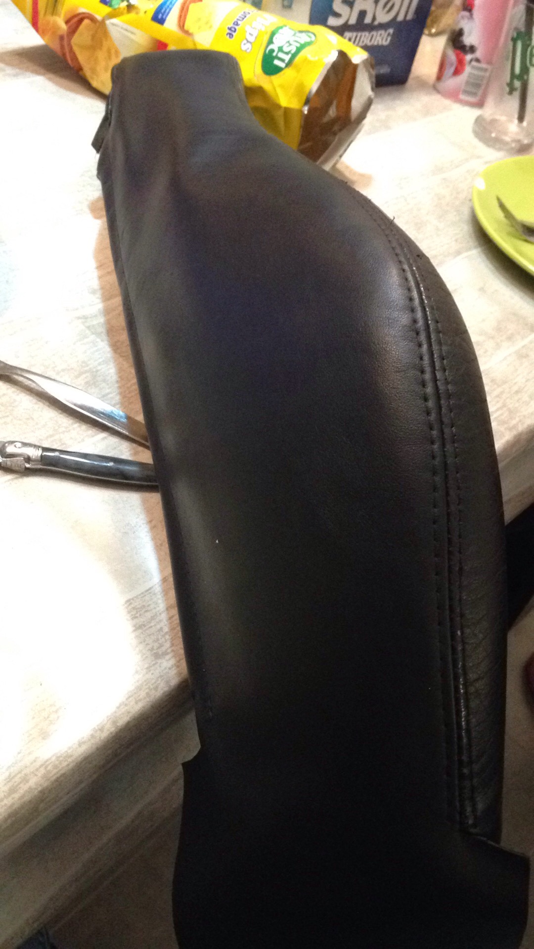

Voilà quelques photos de mon cuir électrique dont j'ai changé tout les câbles  d'entrainement car mes 2 dossiers s'inclinaient que d'un côté.
D'abord j'ai démonté le boudin conducteur qui était déchiré.
Morceau changé par un sellier(90€ frais d'envoi inclus)
Boudin remonté

Je vois que rien ne te fait peur! C'est un sacré boulot quand meme pour démonter et remonter tout ça! Shocked
Mais ça en valait la peine on le croirait neuf après!C'est du super travail bravo!

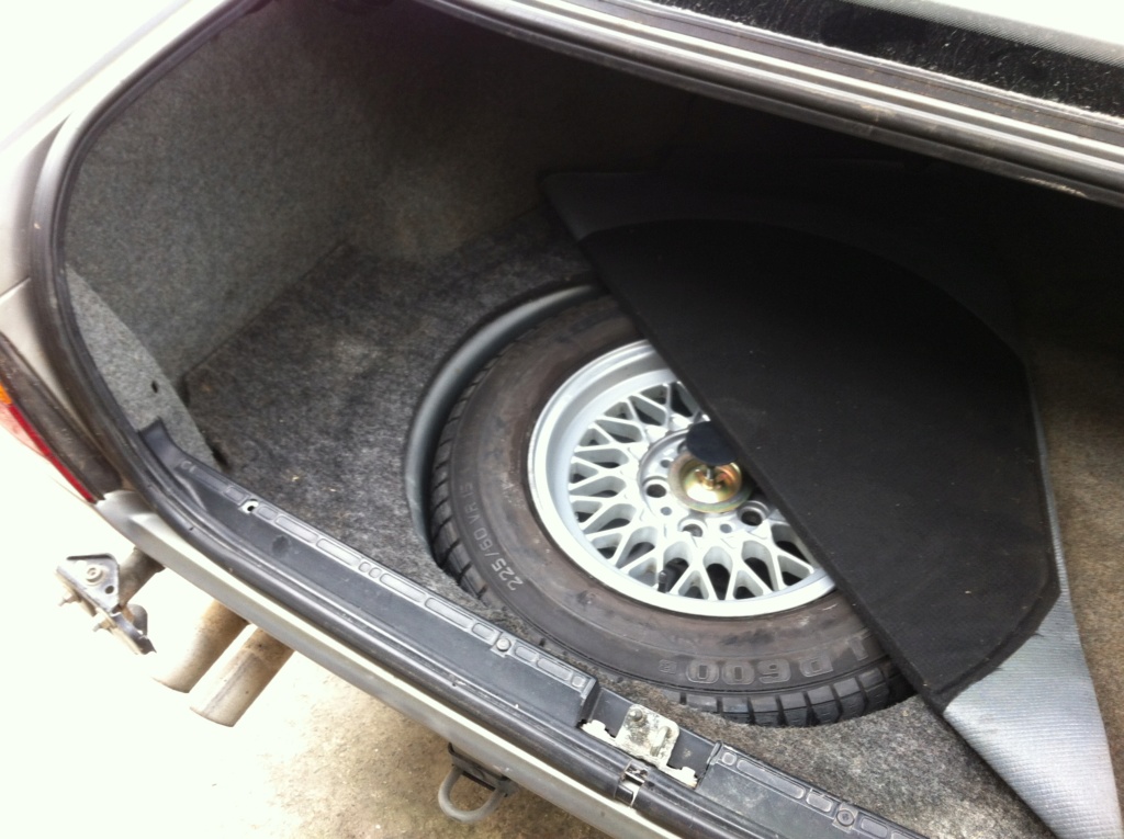

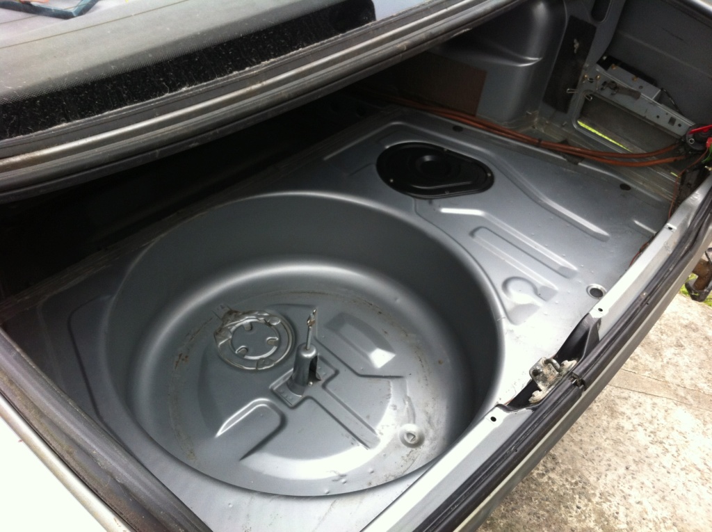

Etant un peu maniaque j'ai nettoyé sous la banquette et le coffre.

Un petit tour à la casse,mon pc arrière était cassé j'en ai trouvé un nickel sur un touring et sans trou d'attelage pour 10€
J'ai pris le plastique et les moquettes intérieures avec le bac de rangement que je n'avais pas.
