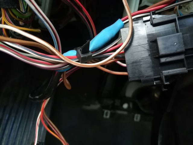

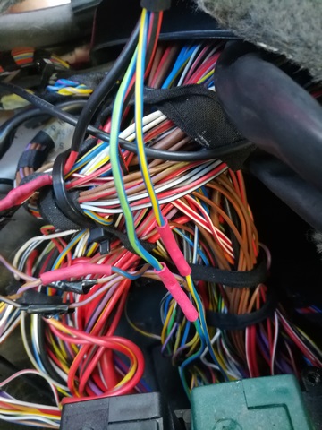

Merci pour le suivi, j'ai pris des photos des câbles qui me paraissaient coller. ça tatonne...
[img]Problème alarme/anti-démarrage Banque12[/img]
[img]Problème alarme/anti-démarrage Banque10[/img]
[img]Problème alarme/anti-démarrage Banque11[/img]
[img]Problème alarme/anti-démarrage Banque13[/img]
[img]Problème alarme/anti-démarrage Banque15[/img]
[img]Problème alarme/anti-démarrage Banque14[/img]
[img]Problème alarme/anti-démarrage Banque16[/img]
[img]Problème alarme/anti-démarrage Banque17[/img]
[img]Problème alarme/anti-démarrage Banque18[/img]
[img]Problème alarme/anti-démarrage Banque19[/img]
[img]Problème alarme/anti-démarrage Banque20[/img]
[img]Problème alarme/anti-démarrage Tdb_bo10[/img]
[img]Problème alarme/anti-démarrage Tdb_cy10[/img]
[img]Problème alarme/anti-démarrage Tdb_cy11[/img]
[img]Problème alarme/anti-démarrage Tdb_ra10[/img]
[img]Problème alarme/anti-démarrage Tdb_ra11[/img]
[img]Problème alarme/anti-démarrage Tdb_ra13[/img]
[img]Problème alarme/anti-démarrage Tdb_ra12[/img]
[img]Problème alarme/anti-démarrage Tdb_ra14[/img]
[img]Problème alarme/anti-démarrage Tdb_vu10[/img]
j'ai quelques raccords et boucles. Je retrouve le faisceau qui part du boitier récepteur vers le tableau de bord, avec son antenne et les câbles qui collent.
Je pense que le gros câble vert en dessous le volant sert à allumer, et dessus il y avait un câble blanc/noir de soudé, je ne sais pas si c'est le montage d'origine, mais en tout cas ça y ressemble. Je retrouve un câble blanc/noir à l'arrière qui ne mène nul part...il y a-t-il un lien?
idem pour un câble blanc/vert, d'un côté il y a un raccord avec un câble violet, et de l'autre j'en ai un autre avec des gaines qui n'est plus branché.
Peut-être que ça donnera quelques pistes.
Merci pour l'aide en tout cas, c'est un bon casse tête, et la première fois que je m'attaque à ça, je préfère demander plutôt que de me planter, en tout cas c'est déjà enrichissant jusque là!
Bonne soirée

Message par JohnCONNOR83 le 08.06.18 18:42
Tout ton faisceau électrique a l'air d'avoir été sacrément bidouillé, ceci peut expliquer cela.
Oui, refais tout ton faisceau en enlevant tous ces fils rajoutés n'importe comment (tu devrais les reconnaître car ils sont surement différents de ceux d'origine) puis isole proprement ces "plaies" restées ouvertes avec du chatterton ou/et de la gaine thermorétractable de façon à essayer de revenir le plus possible à la configuration d'origine. En général les fils marron sont des masses tandis que les rouges sont des + (soit permanents soit après contact).
Si tout fonctionnait avant avec l'alarme, ne la débranche pas.
Fais petit à petit en essayant de voir si ta voiture démarre car si tu refais tout d'un coup, tu risque de créer d'autres pannes électriques qu'il sera ensuite plus difficile de diagnostiquer.
Je ne te cache pas que la tâche s'annonce longue et ardue mais avec de la méthodicité tu devrais réussir à t'en sortir.
L'idéal également c'est d'avoir quelques connaissances en électricité et un multimètre ou/et une lampe témoin de test car tu repérera de suite les fils sous tension de ceux qui ne le sont pas.
En cas de doute, n'hésite pas à débrancher la batterie, ça t'évitera de tout cramer en cas de mauvais montage.

Bon, le faisceau est remis le plus possible d'origine. j'ai toujours ce câble blanc/noir qui pique sur le gros câble vert côté neiman, je ne sais pas si ça a une influence, mais l'alarme n'était pas branchée dessus, et je ne trouve rien nul part qui puisse se greffer ici! $C'est le seul doute que j'ai, sinon partout où l'alarme repiquait sur les faisceaux principaux, c'est cicatrisé (gaines thermo).
Test après mes bidouilles: NOK, toujours pareil.
