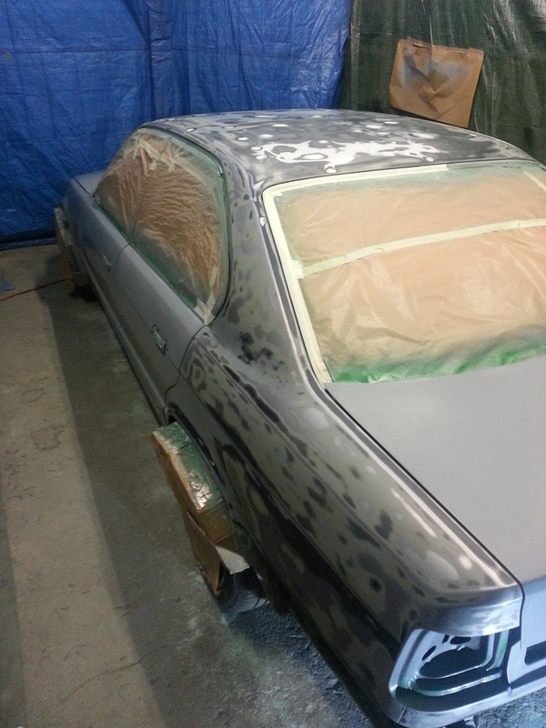

mai 2016, debut du chantier carrosserie.
depolissage des impacts de grele + mastic + dressage du mastic.
la aussi le nombre d'heures passees s'envolent.
mais debut juin, mauvaise surprise:
le vieux vernis reagit avec le solvant de la peinture neuve, ca frise a plusieurs endroits.
donc, la rage, mode kashnikov et cocktail molotov:
poncage harcore integral au grain 80 voire 60 ! s'va pas me gonfler longtemps !
enfin, si justement et la ///M ne sera jamais prete pour notre mini-rasso annuel.
saoule, j'ai pris le temps. et j'en ai profite pour installer l'eclairage au garage pour pouvoir bosser tranquille l'hiver

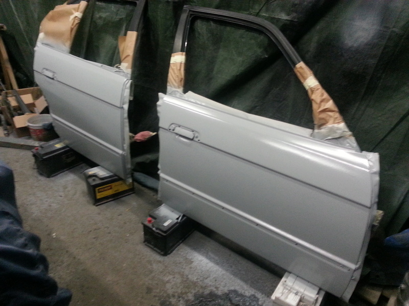

ce n'est qu'en octobre que j'ai pu appreter:
d'abord les ouvrants, avec poncage vite-fait au 600
puis le corps de caisse et poncage complet au 800
il fait trop froid pour peindre, on verra au printemps.

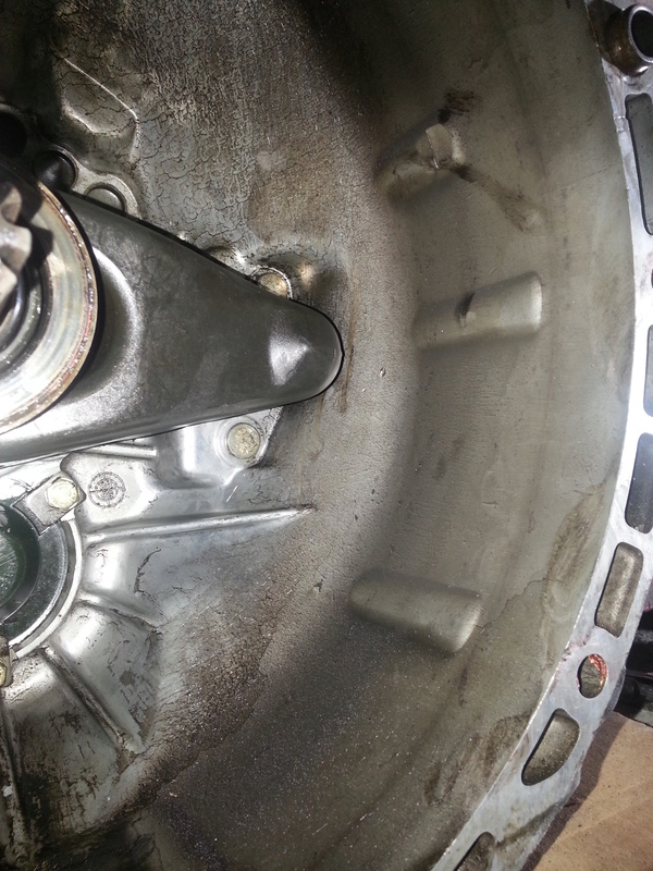

ca fuit l'huile a la jonction moteur-boite.
soit je me suis loupe sur l'etancheite au niveau du guide de butee de la boite, soit y'a autre chose.
on tourne pas 3 heures autour du pot, quand faut y aller, faut y aller.
la ///M sur chandelles et on tombe la boite !
ok, deja on est bon pour un kit de reparation recepteur d'embrayage...
Houston ! on a un probleme. on dirait bien que projette l'huile derriere le volant-moteur
la cloche de boite est sale, mais c'est le meme cote que le moteur ...l'huile chaude bien fluide s'etale dans toute la cloche.
mais l'etancheite du guide de butee au loctite 518 tient bon (en meme temps c'est fait pour donc ca serait bien le diable que...)
on tombe le volant-moteur. on dirait que c'est plus au niveau du plan de joint du couvercle que du spi que se situe la fuite.
mais a ce stade, pas de pitie, on remplace tout ce qu'on peut: le spi, le joint de couvercle sera fait au loctite 518 ...le roulement pilote j'ai pas reussi a le sortir ! tant pis

resultat moins bon que ce que j'esperais, mais bon.
en fait la detente de l'air a fini par me faire de la condensation au niveau du pistolet... du coup le vernis aura un poli-lustre...
reste a tout remonter aussi niveau carrosserie. pour la peinture je l'avais mise a poil.

derniere seance de peinture:
haricots, poignees et caches de porte ainsi que le line en noir mat epoxy restom EAF 2092.
geniale cette peinture, et selon le pistolage, possibilite de donner de la texture.
mi juillet, fin du remontage, installation des panneaux de porte restaures, pare-chocs, baguettes, etc

il faut que je fasse quelque chose pour cette caisse, j´en peux plus de la voir comme ça, sans ses portières et abimée.
je lui refais donc une paire de portières correctes: au menu, ponçage, dressage de mastic, apprêtage, peinture
...et surtout gros boulot de ¨phasunation¨, c´est à dire transformation de ces portières phase 2 en portières phase 1: à l´intérieur de la porte tout y est différent: la poignée, la gache, le moteur de centralisation, le lève-vitre, le faisceau...
là où j´ai eu du bol c´est que les vitres ont la même teinte: j´ai pas eu a changer la custode de porte arrière, ce qui est une misère sans nom.
