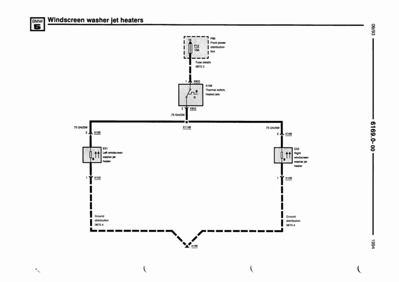

En fouinant sous le pare-choc côté passager, j'ai trouvé un connecteur avec un bouchon et deux fils vert/noir.
Je pense qu'il doit venir de ce côté car le connecteur avec les deux fils vert/noir correspond aux couleurs du schéma:
Où se trouve le thermo-interrupteur des gicleurs chauffants sur nos e34 0010
En tout cas, sur le schéma, un des fils est bien GN/SW soit Grün/Schwarz c'est à dire vert/noir.
Cela dit, je ne sais toujours pas exactement où se fixe le support et la sonde.
