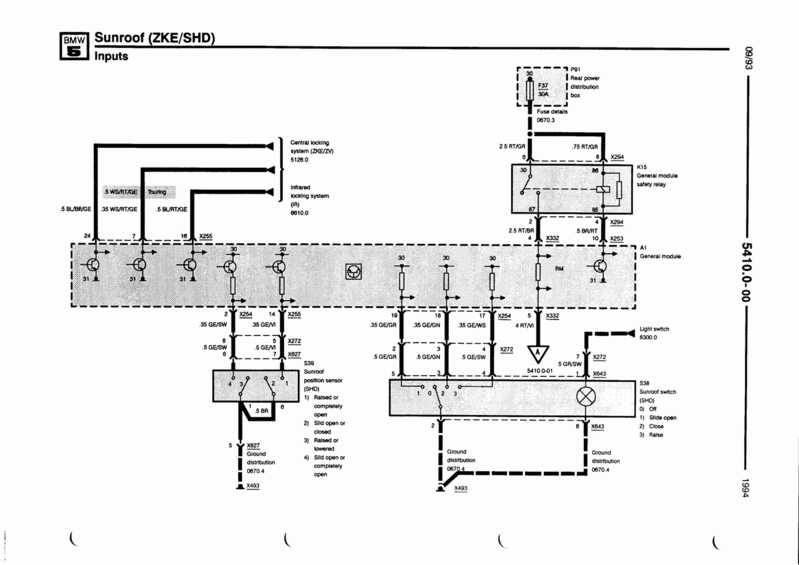

Bonjour , sur ma 525 Tds Tourring E34 , mon toit ouvrant fonctionne quand il le souhaite !!
Il fonctionne tres bien quand il veut . quand je met le contact il fonctionne ou pas ! j'eteint je rallume pareil c'est lui qui commande...
un contacteur tester bon . un fusible a moitier casser ? un boitier electronique ?

Tu as un toit ouvrant intelligent Toit ouvrant capricieux 865425 .
Tiens, voilà le schéma, si ça peut t'aider:
Toit ouvrant capricieux 0011

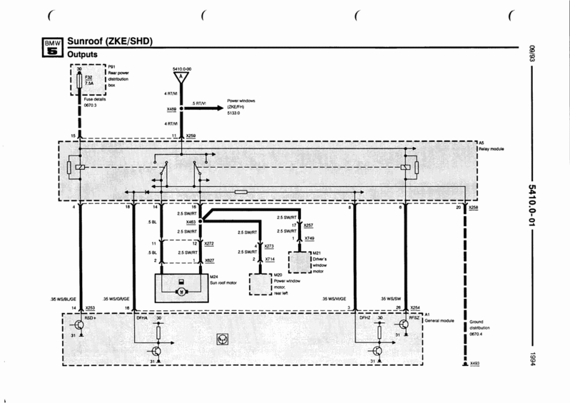

C'est en partie géré par la ZKE qui gère conjointement les vitres électriques:
Toit ouvrant capricieux 0111
Vérifie en premier tes fusibles pour voir s'il n'y a pas un mauvais contact.
Vérifie ensuite ton contacteur de toit.
Regarde ce lien, il te permettra éventuellement de réinitialiser tes commandes de toit:
http://www.darkgyver.fr/reparation-BMW/affiche-fiche-technique-521-521-initialisation-toit-ouvrant-e31-e32-e34-et-e36.html
