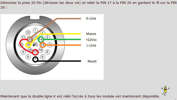

Je crois me souvenir Fred que pour pouvoir lire toutes les informations il faut relier les broches 17 et 20 de ta prise volante chose que je n'ai pas osé faire de peur de griller quelque chose. Voilà ce que j'avais trouvé à l'époque sur un forum:

Oui John j'avais déjà entendu parler de ce système mais comme toi, peur de griller quelque chose. Neutral
Parfois il m'indique pas de réponse, parfois il me dis qu'il y a erreur mais ne peut pas me dire quoi et en live pas de réponse.
