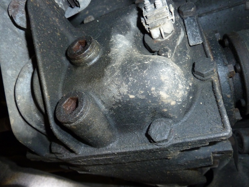

JohnCONNOR83 a écrit:Bonjour,
Un moyen plus simple et qui t'évitera la mise sur chandelle de ta voiture: Tu regarde la plaque signalétique à côté du capteur de vitesse. Si tu as un S avant la série de chiffres, c'est un autobloquant.
Merci pour l'info !! Par contre le capteur de vitesse je ne vois pas trop où il est.... Sad

Message par JohnCONNOR83 le 03.12.15 12:54
Il est en haut derrière le différentiel. Tu as deux fils qui sortent. La plaque est à sa droite en long:
Messages : 3487
Re: Une 540 de Montpellier
Message par stephe78 le 03.12.15 18:20
Royal, merci de l'info l'ami
