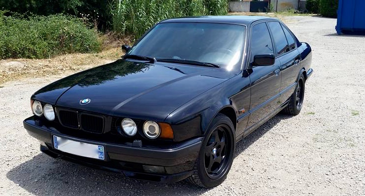

Salut à tous, suite à ma présentation, je fais donc ici la présentation de ma nouvelle bête. Donc c’est une BMW e34 (sisi je vous assure !!) modèle 540IA de 1994, quasi full option, couleur schartz diamond d’origine, elle a été repeinte en noir métallisé, intérieur cuir noir électrique à mémoire, clim bizone,etc… Voiture avec suivi BMW jusqu’en 2008, elle vient de Paris. Elle appartenait à un monsieur qui la faisait conduire par son chauffeur attitré… La personne a qui je l’ai achetée la possédait que depuis un an, et la vendait pour payer une nouvelle boîte à son Range Rover. D’ailleurs si je le croise, il entendra parler du pays celui-là…. Donc je ne suis pas partisan du kéké tuning beauf, je suis plutôt dans le style à refaire une cure de santé à mes nouveaux achats, tout revoir et changer les pièces si nécessaires, j’aime savoir que la voiture dans laquelle je roule ne me lâchera pas car mauvais entretien. J’essaie de tout faire moi-même dans la mesure du possible. Je lui fais poser des vitres teintées, non pas pour faire kéké, mais parce qu’une voiture de cette classe, qui plus est noire, mérité les vitres teintées, c’est tout ce qui lui manque !! Cependant, elle a le mérite d’être dans un état presque irréprochable, pas une trace de rouille (j’ai tout passé à la loupe !!), intérieur comme neuf et fonctionnel et motorisation comme à sa sortie de concessionnaire en 1994, elle pèse bien ses pauvres 125 000km, le rodage n’étant pas encore terminé…
Voici une liste qui s’étendra je pense de travaux faits ou à faire :
- Changement clignotants avant pour des blancs
- Poste Alpine Bluetooth + tirer micro au dessus de la porte conducteur FAIT
- Pose de vitres teintées FAIT
- Pose cerclages compteur, peinture des aiguilles en rouges (Merci madame pour son vernis à ongles) FAIT
- Changement supports moteur
- Changement silentbloc d’échappement
- Vérification des trains roulants et éventuellement changements pour du HD
- Réglage phares (des astuces ?)
- Jauge à essence qui bloque à 40L quand le plein est fait (des idées ?)
- Chaleur du dessous de la voiture après roulage à voir (pots catalytiques bouchés ?)
- Vérification serrage pompe à huile
- Changement injecteurs par des Bosch type 3
- Changement joints de caches culbuteurs plus peinture des caches culbuteurs
- Rénovation totale intérieur cuir plus injecteur/extracteur moquette, tapis de sol et ciel de toit FAIT
- Peinture Plasti Dip noir brillant jantes M5
- Vérification courroies accessoires plus teneurs, galets etc.
- Pose barre anti-rapprochement avant pour rigidifier l’avant.
- Remplacer enceintes tableau de bord (des idées ?)
- Odeur d’essence après un plein complet, je pense au joint torique de pompe à essence
- Changement vérins capot et coffre (adresse ?)
- Vérification du store arrière électrique (gros bruit de clac clac clac lorsqu’il se replie)
- Rebranchement de la centrale d’ouverture à distance
- Covering garnitures bois par du noir piano (pour rester sobre et faire un peu plus récent)
- Polissage carrosserie plus nourissage peinture plus 2 couches de cire de carnauba
J'essairai de vous tenir au courant des avancées et modifierai la liste en fonction de son état d'avancement et des rajouts éventuels à effectuer.
Voici quelques photos de la belle lorsque je l'ai achetée

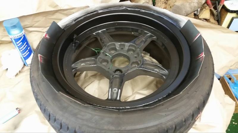

Message par stephe78 le 21.06.15 16:29
Bon mes petits travaux avancent tranquillement.
Ce week-end c'était vérification des trains roulants et démontage des jantes pour peinture plus changement de côtés de 2 voiles qui étaient montés à l'envers.
Concernant les trains roulants, je n'ai pas tout regardé, mais il semble que l'avant soit quasi neuf, ce qui témoigne bien que la facture de 2014 sur le changement du train roulant avant ait été fait comme écrit, par contre je pense que les os de chien à l'arrière commencent à montrer des faiblesses malgré un châssis et une tenue de route saine.
Donc voici des photos comme demandé.
Après lavage au Super Degreaser en 1/5 de chez Meguiar's et un peu d'huile de coude, on rince et après on laisse sécher au Soleil. Une fois séché, coup de compresseur pour retirer l'humidité dans les intterstices, et après on passe au nettoyant frein, la touche finale je dirai avant le masquage.
Et voici le rendu final. Je ne vous cache pas que j'étais bien trop fatigué pour lui faire son polish avec nourrissage de la peinture plus cire de carnauba.. Mais bon pas le choix, le week-end prochain je suis de mariage, et faut qu'elle soit rutilante !! Donc ce sera un soir dans la semaine après le boulot...
