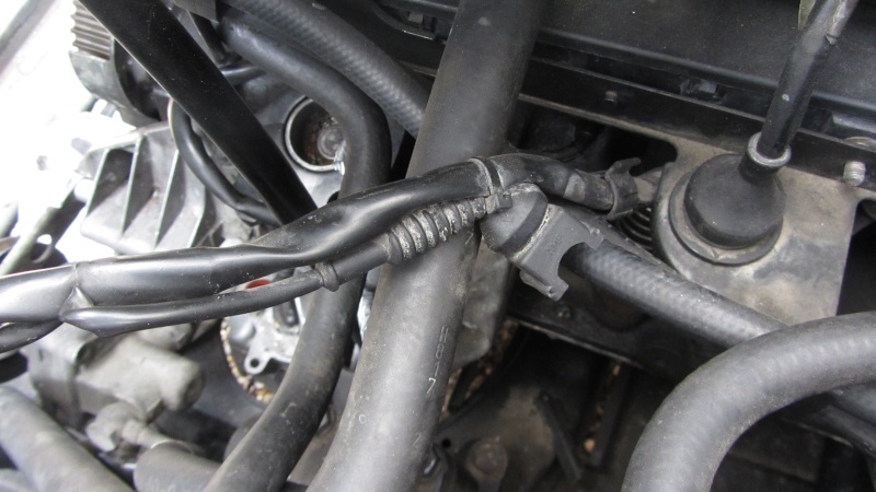

connecteur inconnu sur ma 520 ia moteur M50 20150510
connecteur inconnu sur ma 520 ia moteur M50 20150511
connecteur inconnu sur ma 520 ia moteur M50 20150512
maintenant connecteur avant coter conducteur juste sous le bocal de direction assister
connecteur inconnu sur ma 520 ia moteur M50 20150513
coter passager près du bocal de lave glace
connecteur inconnu sur ma 520 ia moteur M50 20150514
juste derrière l'alternateur entourer en rouge
connecteur inconnu sur ma 520 ia moteur M50 20150515
il en reste 1 dans l'habitacle entre les 2 sièges avant sous la console arrière la ou il y a la ventilation pour les passager il y as une fiche blanche non connecter

Message par AYTHO le 17.05.15 10:35
Salut
alors sous la capot tu a les ronde pour le chauffage des buses de lave glace et l'autre c'est pour la lumière de capot (le tous en options)
a coté du bocal de DA je dirai pour les antibrouillard si tu les a pas ?
pour les 2 autre on voie mal mais celle de l’alternateur fait pensé a la même que j'ai aussi de non utilisé sur le même faisceau que le débitmètre/capteur papion/ actuateur
et celle dans l'habitacle c'est surement l’allume cigar AR
voila d'autre vont surement pouvoirs plus t'aidé Smile

Message par pierrot1351 le 17.05.15 11:19
AYTHO a écrit:Salut
connecteur inconnu sur ma 520 ia moteur M50 407977 Tout est dit,bravo poto Very Happy Wink

Message par AYTHO le 17.05.15 12:51
pour le servotronic je suis pas sur freda elle est vraiment contre la tunnel de suspension
connecteur inconnu sur ma 520 ia moteur M50 Img_0918
moi je pense qu"il parle de celle ci qui est sur le même faisceau que le débitmètre/capteur papion/ actuateur et je c'est pas quoi elle sert surement pour le regulateur non ?
connecteur inconnu sur ma 520 ia moteur M50 Img_0134

Message par dimi M5 3.8 Nurburgring le 17.05.15 19:15
nightmare a écrit:maintenant connecteur avant coter conducteur juste sous le bocal de direction assister
Salut!
C'est pour le régulateur de vitesse cette prise... pour le reste, tout a été dit!

Message par JohnCONNOR83 le 17.05.15 20:31
connecteur inconnu sur ma 520 ia moteur M50 976666 avec Dimi,
C'est bien la fiche ronde pour raccorder au tempomat (servomoteur d'accélérateur).
Par contre, j'ai aussi cette fiche sous l'alternateur. La mienne est recouverte d'un adhésif qui commence à se décoller. Cela paraît logique que ce soit le raccordement au capteur de niveau d'huile. Du coup, ce serait bien de le mettre.
Du coup, c'est raccordé à quoi au tableau de bord ???

Message par JohnCONNOR83 le 22.05.15 5:05
La mienne sous l'alternateur n'est pas branchée. Il y a même un Scotch dessus d'origine.
La prise à proximité du levier doit être pour la boîte automatique, pour l'éclairage du levier. Enfin, je suppose.
