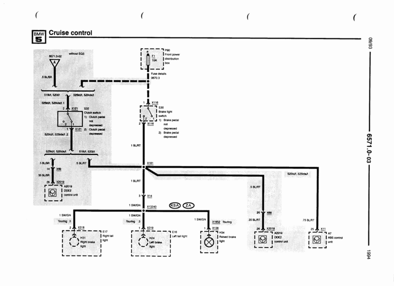

Alors en ce qui concerne les connecteurs sous les pédales, au niveau du frein, tu n'as rien à vérifier car le connecteur est celui d'origine donc, tu n'as rien à modifier ou rajouter.
Pour le connecteur d'embrayage, je crois me souvenir qu'il est de couleur blanche. De toute façon, il n'y en a pas d'autre à proximité donc si c’est débranché, tu prends le fil qui pendouille à côté et ça sera le bon.

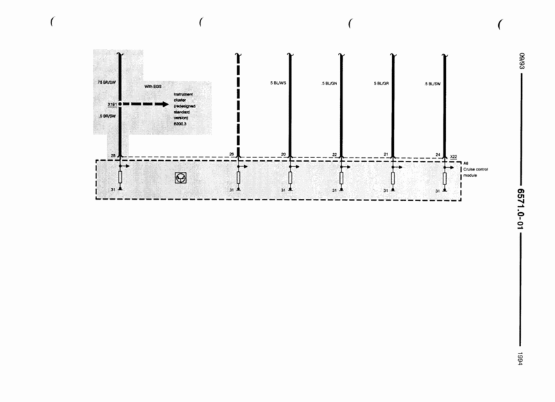

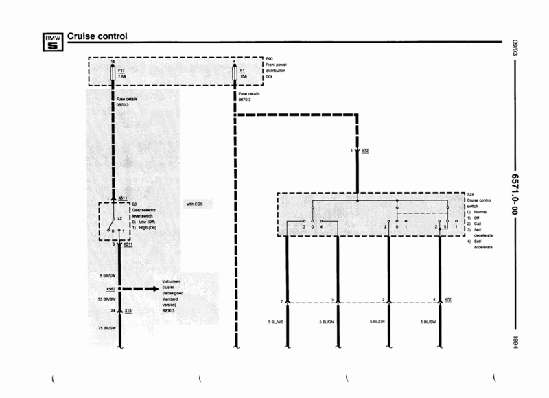

Voici les schémas électrique du tempomat:
La partie gauche ne te concerne pas (boite automatique),
La couleur des fils est en Allemand bien entendu.
JohnCONNOR83- Membre expert
