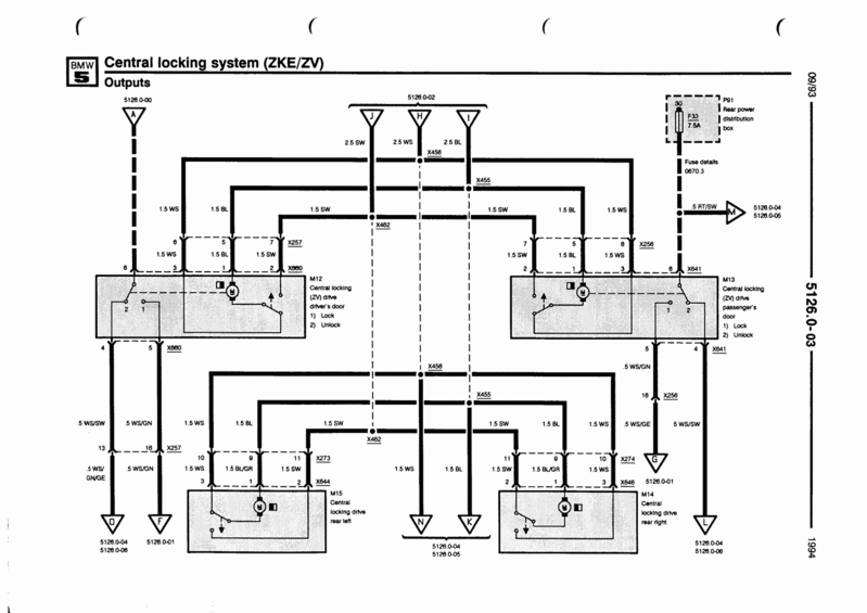

Nightmare, dégrafe ton montant de pied central (juste clipsé en bas) puis teste les 3 fils complètement à droite de la grosse prise:
En partant du haut, tu as un fil bleu puis en dessous un fil blanc et en dessous un fil noir. Ce sont les 3 fils de la centralisation.
Sur le schéma, la partie qui nous intéresse est la partie en bas à gauche.
X273 concerne le connecteur dans le montant du pied central gauche.
Prend un testeur en mode voltmètre ou mieux, une lampe témoin 12v, insère délicatement un des deux fils de ton testeur ou de ta lampe dans une des trois broches directement par l'arrière de la prise, l'autre fil du testeur ou de la lampe témoin sur une masse de la voiture (perso, je prends souvent le tirant de porte) et teste si, quand tu envois une commande de fermeture ou d'ouverture, tu as quelque chose qui s'allume ou une tension sur le multimètre. A la limite, si tout paraît normal, compare avec la porte arrière côté droit (c'est câblé pareil avec les 3 fils du côté droit du connecteur).
Maintenant si tu as une coupure dans la portière ou au niveau du passage entre la porte et le montant, ça ne te renseignera pas forcément sur le problème mais c'est un début pour essayer de localiser la panne.
Tiens-nous au jus.

me revoilà aux nouvelle donc j'ai procéder a la petite manip derrière le pied centrale
donc j'ai du jus qui arrive quand je joue avec le bouton de la portière avant
mais ma porte arrière ne ce verrouille toujours pas avec la centralisation
