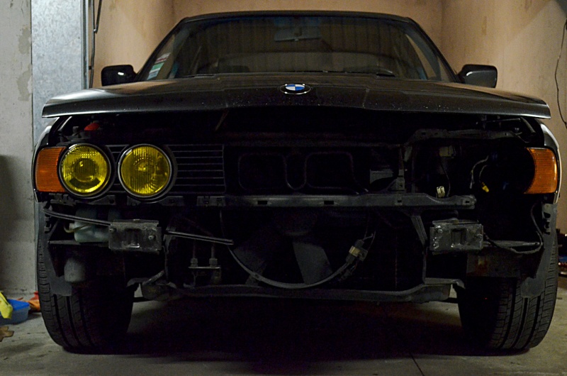

bon après 2 semaines de rien, on s'y remet pour finir de démonter le phare
autant d'habitude BMW a"pensé à celui qui va taffer dessus"
autant là, c'est très c*n puisqu'il faut même virer le réservoir du lave phare (en plus du PC, de la calandre...) pour accéder aux dernières vis; bref pas sur que je le remonte sauf à changer la pompe.
sinon, il y a une partie (en jaune) sur le phare démonté..absente sur le phare de remplacement
c'est quoi c 'est pour le réglage auto en hauteur des phares?
je fais quoi, je récupère la vitre du phare "neuf" pour le mettre sur le bloc optique démonté, ou j essaye de monter la partie manquante sur le phare de remplacement?

Message par dimi M5 3.8 Nurburgring le 15.02.15 22:12
Salut!
Et bien ça avance pas trop mal!
Pour le phare, c'est bien un moteur de réglage auto de hauteur des feux de croisements, mais c'est riveté alors je ne crois pas que tu puisses le démonter sans le casser... Rolling Eyes

Message par mattlap le 15.02.15 22:26
yes!
pour éviter ça, j ai voulu recuperer juste la glace du bloc que j avais acheté
mais evidemment je ne l ai pas assez chauffé...donc j'ai pété la vitre
heureusement j avais démonté celle du phare actuel sans la péter
j ai pu boucher le trou de l éclat avec du silicone
ca ira comme ca
c'était pas exactement le sujet le plus important!

Message par mattlap le 01.03.15 13:31
sinon l'autre aprem' faute d autre chose j ai changé une glace de phare.
le verre à changer :
le bloc "donneur" avec le matériel nécessaire:
on chauffe le tour et on essaye de decoller la vitre tout doucement et bien progressivement
sinon on fait comme moi la semaine dernière:
le travail en cours:
et apres de tres longues minutes :
j'ai mis moins de temps à virer la vitre du bloc receveur:
puis on fixe le verre intact avec un mélange de neoprene/silicone et on tartine de silicone pour une bonne étanchéité finale
au moins un truc qui marche!
