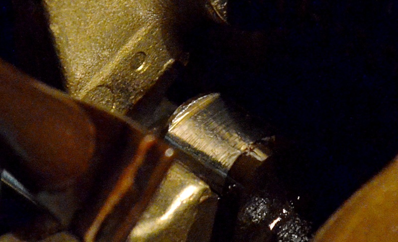

...ce qui donne l'occasion d'inspecter la came du cylindre 1
bon elle est marquée, c 'est ce qu'on voit à l'oeil nu
sous un autre angle de lumière et en zoomant *10  avec mon logiciel  de retouche
le résultat est sympa
ça a le mérite d'être clair!

Message par dimi M5 3.8 Nurburgring le 25.01.15 20:44
"c'est vrai que ça fait un bruit d'arbre à cames... il n'a pas des plats; comme si il était maté sur les pointes?
J'avais exactement le même "claquement" sur une Corsa 1.3 S GT (simple arbre à cames en tête) et l'AAC était maté au possible sur les "pointes" (maladie de ce bloc)
L'AAC était HS quoi... Le bruit à empiré très vite!"
Mon AAC avait exactement la même tronche, mais sur 2 cames...
Le tiens aussi est HS!
Messages : 5678

Message par mattlap le 25.01.15 20:50
t inquiète pas dimi j'avais enregistré ton info Wink
de ttes facons pour déposer l aac je suis obligé de déculasser aussi si j'ai bien compris
