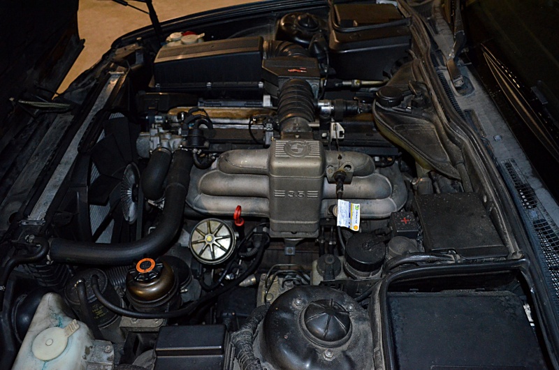

Salut,
vu que le rayon d'action du scooter 50cm3est un peu limité et que j'avais envie de passer l'hiver au chaud je me suis pris un déplaçoir pas cher et bien guez.
Qui dit pas cher, dit E34 bien sûr.
Donc c'est une 535i de 89 avec 256000km, diamantschwarz trouvée très loin de chez moi et achetée de nuit (bref tout ce qu'il ne faut pas faire!)
elle illustre vraiment bien l'expression "être dans son jus".
Comme options elle a les sièges sport tissu électriques, l'autobloc, les laves phrases, appuis têtes AR.
Après 750 bornes, 1 premier bilan.

au menu:
bobine, delco, bougies, filtre à air
check de l admission
vidange à la  castrol 10 ou 15W40
nettoyage débimètre
joint de cache culbu, check de la vis de rampe de lubrification, nettoyage des dépôts gênant, check des excentriques, réglage culbus (lol)
des petites conn*ries se rajouteront surtout en cours de route
des plaquettes un peu plus vénères
sinon un m-é-g-a coup de propre
restaurer les plastocs int/ext
trouver le cache près AB manquant
pommeau, volant éventuellement
siège avant mais j y crois pas trop
virer le sigle 535i mal placé et peut être en remettre un neuf, changer les emblèmes
voilà ça va m'occuper quelques WE What a Face

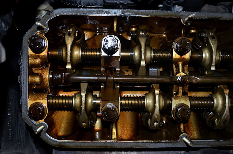

cest vraiment degueu aussi autour du cache culbu
en dévissant les écrous, je les ai trouvés très très peu serrés
je sais bien que ca se serre pas comme un sourd mais bon
y a quelques durites à revoir mis c est pas trop foiré sinon
jai rien vu de suspect sous le cache culbuteurs...mais bon suis pas spécialiste n plus : le commentaires seront donc les bienvenus
les vis de la rampe de lubrification n etaient pas du tout desserrées
entre samedi après midi et dimanche matin je cherchais à être sur de ma mise en balance du cylindre...
après moults lectures, j'ai passé une bonne partie de la journée à regarder tourner l arbre à  cames, comprendre le mouvement des culbuteurs, faire des mesures etc..
au bout d'un moment j'étais sûr de ma mise en balance et j'ai commencé à faire les réglages (il était 20h30...) vu que les valeurs étaient à l'ouest
pas si simple, car il faut jongler avec une clé allen micro la cle plate et le jeu de cales...comprendre comment marche la molette de réglage bref on y arrive quand même... même si les différents tuto sur le net ne disent pas tout!
après 2 tours complets, et plusieurs corrections j'ai réussi à mettre 0.30 partout (c'est la valeur préco), tendance plutot bien serré (entre 0.25 et 0.30 on va dire).
reste à voir ce que ca donnera au coup de clé...
reste à changer le joint de cache culbu, remonter le boitier papillon, toute l admission, le débimetre, changer le filtre à air, monter les bougies neuves, changer le calorstat et faire la vidange +mecacyl
Faut que les colis arrivent quoi...

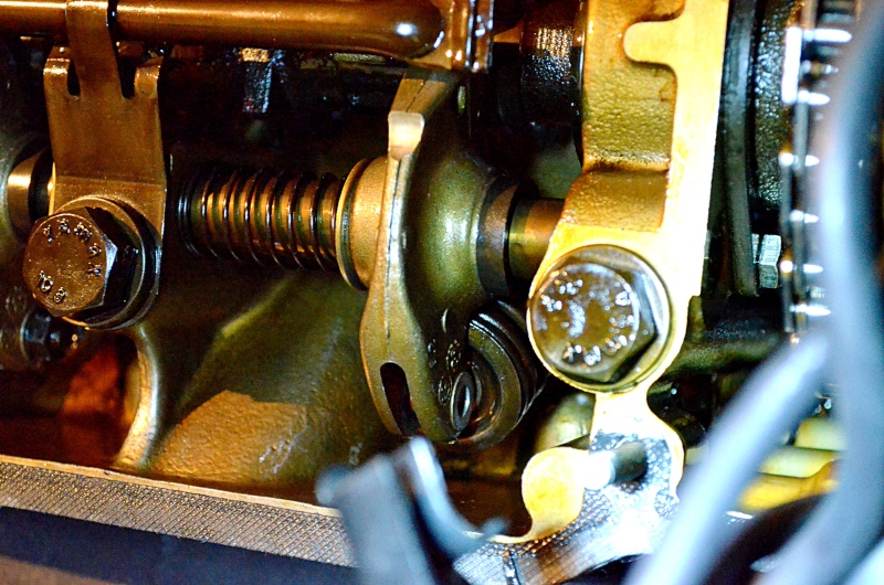

sinon peut être bien que le clic clic anormal vient de ça...près du culbu côté échappement...du coup le culbu prend plus de jeu latéral avec un clic plus marqué...
on dirait une sorte de mini joint metallique?!

Il faudra que tu vérifie bien la soupape d'échappement du 1 voir si elle n'est pas maté la valeur 0.50 me parait bizarre.
Les valeurs à 0.25 aussi bien vérifier les soupapes, selon le temps qui c'est écoulé depuis la dernière mise au point il devrait avoir plus que ça.
La rondelle ouverte au bout de l'axe est normale de même que les culbuteurs bougent d’où les ressorts.

Beh ca commence bien:tu t'es bien débrouillé pour les culbus,ils en avaient besoin!
Un bon nettoyage n'était pas superflu non plus.
Manquent plus que les pièces pour continuer la remise en forme...

ça tourne rond le son est globalement bien meilleur sauf un bon vieux claquement niveau haut moteur, vers le 1er (ou 2ème) cylindre.
ce matin essai routier trankilou
ça broute pas, ça prend assez bien les tours, quoique à très bas régime elle parait s'étouffer un poil mais toujours le claquement
bon je pense que l'excentrique du 1er cylindre côté echapp est foiré (c'est pour ça qu'il y avait 0,50 de jeu)
je lui ai fait un petit voyage (300 bornes A/R) en roulant soft pour lui faire cracher son mecacyl
le claquement est identique, aucune évolution de symptômes
je commande aujourd'hui le ressort de tendeur de chaine

bon donc on re démonte tout lol
Je mesure à nouveau les  jeux.
Rien n'a  bougé sauf comme prévu le jeu du culbuteur échapp du cylindre 1
De 0.30 "serré", j'étais revenu à un bon 0.35.
Donc je m'essaye au démontage de l'excentrique concerné : rien de difficile, il y a un axe, une rondelle et un boulon de 10; faut juste faire très gaffe de rien faire tomber car c'est très petit; pour assurer le coup je démonte avec une tige aimantée placée juste sous le boulon et sa rondelle auu ccas où ça tomberait.
voici le culbu dont l'excentrique est démonté:
d'un côté:
de l'autre:
voilà le bazar :
Le but est de vérifier son état : mon sensei m'a dit de vérifier des traces de marquage sur la tranche et des  "plats"
ça se voit mal, il faut le nez vraiment dessus et une lumière bien orientée
mais au final c'est très net!
bon c 'est en commande chez  BMW je vais me faire les 12!
souhaitons que ce soit bien la cause...

Message par mattlap le 10.01.15 22:51
ça continue par ici!
derrière cette vis bouchon on accède au ressort et piston du tendeur de chaine
voilà le piston, le vieux ressort et le nouveau
puis démontage/remplacement/réglage des 12 excentriques
les neufs
ça se fait assez bien à condition d'être concentré et pas pressé car il faut être précis et éviter de faire tomber des morceaux dans le moulin
j'ai tout réglé à 0.30 bien serré, et refait 3 tours de vérif
Remontage avec remplacement du joint papier du papillon d'une sonde de température et de quelques durites d'admission
Remontage fini, entre temps j'avais dégraissé vite fait le couvre culbu histoire que ça fasse moins manouche
Puis c'est le moment du coupé de clé, ça démarre direct les 2/3 1ères secondes un peu brouillonnes côté ralenti mais ça se cale
malheureusement le claquement réapparait assez vite ( il me semble qu'il n'est pas là les 5 premières secondes)
on dirait qu il a évolué, un son plus "plastique" peut être,
je la laisse monter en température en statique, l aiguille monte jusqu'à la moitié  bon le remplacement de la sonde a fait du bien!
Petit essai routier soft, bah elle marche pareil c est a dire correct pas de broutage pas de trucs chelous mais ce pu**in de claquement toujours là.
Je sèche. demain sur conseils je démonte le delco (jamais ouvert encore) au cas où, vu que le claquement vient de l'avant du moteur.
en musique:
