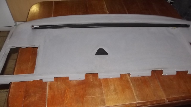

Message par fred332 le 26.08.14 19:58
Bon je viens de démonter la plage arrière pour refaire le store mais l'engrenage est HS, donc en attendant je vais mettre le store en position ouvert sans liaison électrique, j'ai profité de ce démontage pour refaire la toile qui se décollait mais une fois enlevée, plus moyen de la remettre en place correctement. Obligé de commander un nouveau tissu
Les traces blanches sur la photo c'est du moisis Crying or Very sad
restera plaquettes Ar , réglages des feux et peut-être le changement des sondes pour qu'elle passe le CT car là elle put et je ne sais pas pourquoi.
Messages : 2491

Message par Tzd62 le 26.08.14 21:21
Ta va réussir à le réparé le store ou tu le change directement ?
On voie bien que tu avait un store ta plage n'a cassiment pas décoloré je trouve.

Message par AYTHO le 26.08.14 21:58
ha oui c'est pratiquement impossible a recollé j ai tester sur le mienne et du coups je vais tous refaire l'intérieur en tous cas courage poto !!

Message par FREDATOR56 le 27.08.14 4:59
tu utilise de la néoprène en aérosols? c'est le top pour coller les tissus!

Message par fred332 le 27.08.14 5:05
Tzd , non le store en lui même est en bon état mais en plus de l'engrenage il y a aussi le bout des pattes qui le fait sortir qui sont cassé, je ne comprends pas comment on peut pêter ça
Et ça ne court pas les rues nos stores électriques.
Merci Aytho. Wink
J'ai trouvé un tissu autocollant, je verrai ce que ça donne, sinon il y a pas mal de magasin de tissu sur Nancy pour pouvoir trouver mon bonheur et par la suite collage à la néoprène en gel mais je crain que la colle traverse Exclamation
Je vous ferais les photos du résultat Wink

Message par Dragonféodal ! le 27.08.14 10:26
salut ,
pour ce qui est des tissus , c'est colle en spray sinon il y a de forte chance que ça perce...
et là c'est carrément la misère...
j'ai fait(il y a des années)pas mal de caisson audio recouvert de tissus acoustique(genre de feutrine)et j'ai toujours utilisé de la colle en spray...elle a l'avantage de pouvoir être nettoyer des résidus avant son séchage définitif...et elle reste souple
perso , la néoprène en gel ...je déconseille(sauf pour un petit coin , un détail)mais au final c'est ta décision...
les tissus autocollants , comme tu as des formes (des creux , des bosses) OULALA
c'est très difficile de l'appliquer sans faire de plis car tu n'as pas de souplesse de travail
sur de plat c'est bien et encore , ça se décolle assez facilement avec les chocs thermiques...
à plus...

Message par FREDATOR56 le 27.08.14 16:17
je fessai des caissons aussi avant et les tissus autocollant ça vaut rien, j'utilisai de la néoprène en bombe et jamais eu de souci Wink

Message par AYTHO le 27.08.14 16:29
comme l'ont dit les copains la néoprène en bombe et pour le tissus j'ai pris le tissus de ma plage AR et je suis allez a mondial tissus avec  j'ai ensuite choper une vendeuse assez charmante soit dit en passant pour avoirs un tissus qui se reproche le plus et elle ma sortie  une floper de tissus plus ou moins épais de toute les couleur y a plus cas choisir !!
âpres pour la plage AR c'est un tissus simple alors que pour les montant il y a une doublure plastique donc étanche mais plus épais !
je te conseil d'allez a un mondial tissus si tu en a un a coté de chez toi tu vas voire la caverne de tissus !
