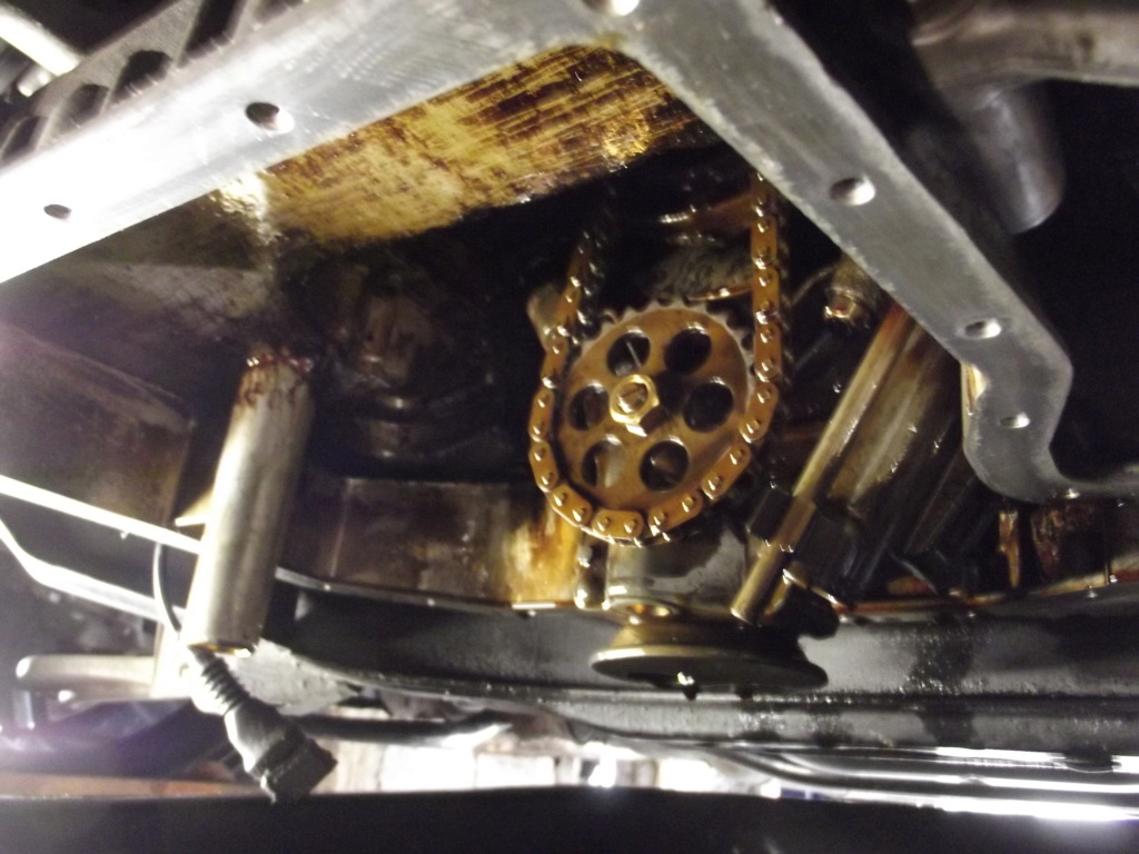

Message par fred332 le 01.09.18 12:54
Non, l'assurance ne veut pas assurer le bris de glace sans avoir vu le véhicule, ils ont eus trop d'abus.
Je vais chercher d'autre devis pour voir si cela diffère.
En attendant cette aprem c'est changement du joint de carter d'huile et si j'ai le temps je ferais la courroie d'alternateur.

Message par JohnCONNOR83 le 01.09.18 13:26
Et bien dis donc, ça coute une fortune pour changer un pare-brise sur nos voitures.......Et en espérant que ça soit bien fait.
Pas de boulons tombés au fond du carter d'huile ?
La courroie, ça n'est pas ce qui est le plus long Smile .

Et un carter tout propre et un !

JohnCONNOR83 a écrit:
Pas de boulons tombés au fond du carter d'huile ? .
Non pas cette fois, pas la même surprise il y a 4 ans Wink
