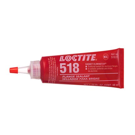

J'ai 2 produits en stock à la maison,
en remplacement des joints papier pensez-vous possible de mettre
de la LOCTITE 518
Ou du joint noir HT de chez BERNER 53391
Messages : 2264

Pourquoi ne remets-tu pas les joints d'origine ? Ce n'est pas ce qui coûte le plus cher je pense hormis peut-être le joint de carter d'huile.
Messages : 2685
Re: Nouvelle venu 540IA
Message par fred332 le 17.05.18 5:02
Salut john,
Ah oui bien sûr, ça ne vaut pas une fortune.
C'est juste que si c'était remplaçable j'aurais put faire ça ce wk de 3 jours. Au pire des cas si cela prenait plus de temps, il n'y a qu'un conducteur à la maison en ce moment, donc je pouvais continuer à prendre la rino, sinon là il faudrait que je passe commande et ça ne serais pas ce mois-ci.
Sur Loctite c'est indiqué: remplace les joints découpés et l'autre c'est quasi identique

Si les produits que tu as correspondent à tes attentes alors utilise-les sans souci.

il y a des vidéos sur youtube, je pense que ce produit est valable.
