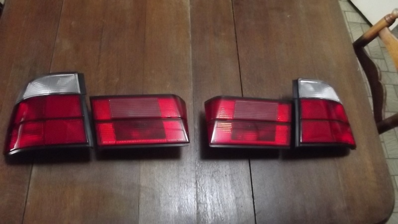

Reçu mes feux Smile
Dernière édition par dimi M5 3.8 Nurburgring le 17.11.14 19:09, édité 1 fois (Raison : Les fotos sont revenues!!!!)
Messages : 2491
Re: Nouvelle venu 540IA
Message par greg2410 le 05.09.14 10:49
Voilà la ça sera mieux même si ça n'a jamais existé chez BMW en blanc à l'origine mais ça sera toujours mieux que ceux que tu as actuellement sur la voiture Wink

largement! Very Happy Wink

Message par Tzd62 le 05.09.14 11:33
C'est peut-être pas d'origine mais ça reste dans l'esprit on vas dire.

Message par FREDATOR56 le 05.09.14 12:18
pour moi c'est parfait comme feux

Message par fred332 le 05.09.14 17:25
Bah ça va attendre car il n'y a pas les douilles ampoules sur les feux latéraux contrairement sur ceux du coffre d'occasion, j'ai trouvé une annonce sur boncoin je verrais pour la suite. et je confirme que les rétros c'est vraiment de la daube on ne voit que dalle, on croirais les rétro de la 600 Neutral

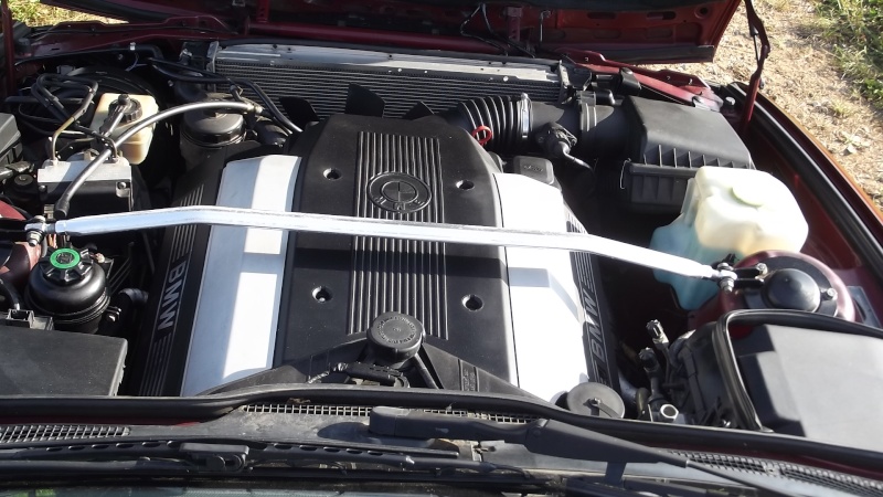

Message par fred332 le 10.09.14 16:24
J'ai profité du soleil pour faire un pti shoot.
Encore le pare choc à refaire, carrosserie à polisher lustrer, changement feux ar, rétro et l'autoradio car j'ai mis un avec écran motorisé qui traîné dans mes cartons depuis un bout de temps.

Message par pierrot1351 le 10.09.14 18:39
Elle est vraiment propre et l'intéreur tres bien conservé
