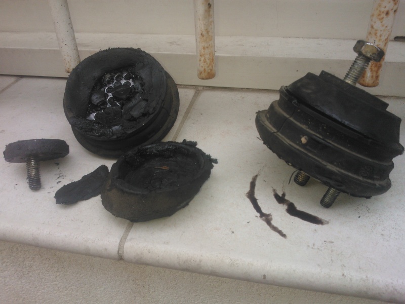

Et comme cette période de l'année est propice a faire des cadeaux,je propose a celui qui en veut 2 support moteurs de M60 quasiment neufs!
pre-presentation - Page 11 Wp_00010
pre-presentation - Page 11 Wp_00011
Comme vous le voyez,celui de droite commence a peine a s'ouvrir et a perdu sa graisse fluide.
Quand a celui de gauche,une bonne cartouche de colle a parebrise et il sera comme neuf! pre-presentation - Page 11 705755 pre-presentation - Page 11 705755 pre-presentation - Page 11 705755
Je me demande vraiment comment j'ai pas perdu le moteur en route! Shocked
Heureusement que c'est une prop et que l'ensemble moteur/boite/arbre/pont est bien maintenu...
J'avais bien un claquement au démarrage depuis 2/3 semaines  et je pensais que les silent blocs étaient "fatigués" mais j'imaginais pas a ce point.
En vue de leur remplacement,j'avais commandé des pièces sur oscar ce lundi,reçues mercredi aprem.
pre-presentation - Page 11 Wp_00012
pre-presentation - Page 11 Wp_00013
J'ai trouvé celui de droite en origine(lemforder) mais le gauche n'étant pas dispo,je l'ai pris a un autre fournisseur en fébi bilstein.
Donc jeudi matin,auto sur le pont chez mon pote mécano et on attaque...
Je comprends maintenant pourquoi notre ami montpellierain stephe qui vient de les remplacer sur la sienne a dit que le gauche était une galère a faire:
j'ai eu beau monter et descendre l'auto pendant presque une heure,regarder partout,si on ne veut pas démonter l'alternateur(c'est aussi un chantier!) il n'y a qu'un passage:par le compartiment moteur contre le passage de roue gauche,entre le bocal de looked et le boitier ABS.Il y a juste le passage pour envoyer une ralonge d'1 metre avec l'embout a cardant,arriver a emmencher la douille de 17 au jugé car impossible de la guider par le bas,et une fois qu'on tient l'écrou,il faut arriver a le débloquer sans que ça ripe et en évitant d'endommager la tuyauterie de l'ABS.
Et je ne vous raconte pas pour remettre l'écrou et lui faire prendre 2/3 filets avec 1 doigt d'une main coincée par le boitier de direction,l'accès étant impossible coté alternateur.Bref,un vrai plaisir!
Pour le coté droit,une simple formalité:avec la rallonge,j'ai pu le faire facile sans rien démonter.
J'imagine la galère pour ceux qui doivent le faire sans pont ni fosse... Shocked
Tout est rentré dans l'ordre:plus aucun bruit au démarrage,on ne sent plus les vibrassions du moteur et aucun claquement a chaque accélération vigoureuse (que j' évitais depuis 3 semaines)
Je pense que j'ai bien fait de les remplacer avant de monter chez mon frangin dans les alpes Rolling Eyes
Prochaine étape,ça sera les silent bloc de traverse arrière qui commencent a etre fatigués... Very Happy Wink

Vache la tronche des silentblocs Shocked je dois changer les miens aussi, pfff je suis déjà dégoutté d'avance car je n'ai pas de fosse ou pont Crying or Very sad

Bon job l'ami !! cheers
Effectivement une galère à faire, avec un pont et une deuxième paire de bras c'est plus cool, mais tout autant galère ahaha
Bon bah vu l'état des anciens, il était temps !!!

Message par pierrot1351 le 31.12.15 19:00
Merci les zamis. Very Happy
Effectivement,le pont ne sert qu'a se rendre compte qu'on n'arrive pas a passer par dessous.
Une fois qu'on a trouvé le passage entre le boitier ABS et le bocal du liquide de frein,il faut la patience d'attraper l'écrou sans pouvoir guider la rallonge quand on est seul pour le débloquer et arriver a le remettre ensuite.
Donc sur chandelles,c'est pratiquement pareil.
Mais on y arrive...Courage Fred! Very Happy Wink
