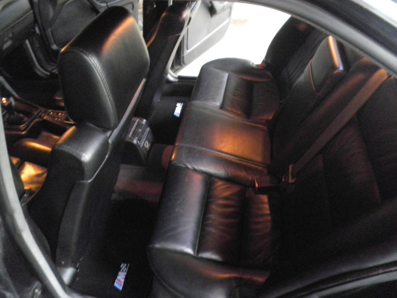

bon cet aprem j'ai nettoyé un peu ma ///m j'avais envi de tester la technique mixa bébé Very Happy
bon mon intérieur n'était pas trop sale mais j'avou que j'ai été assez bluffé de voir le rendu sur certaines partie (sur les panneaux de porte ou le cuir se décollais et ou il se fripais et étais assez sec.) il s'est énormément assouplit et les fripes s'estompes.
De plus vous appercevrez les tapis que j'ai recu il y a quelques jours bounce

un conseil nettoyez les aérations ^^ j'ai juste fais celles de devant meme pas la grosse pour le parebrise affraid
