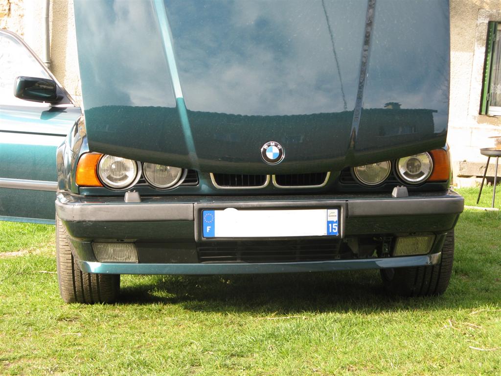

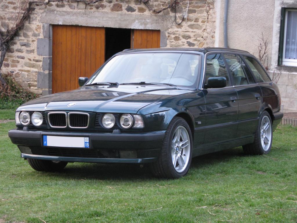

Message par crazymac le 25.02.12 17:12

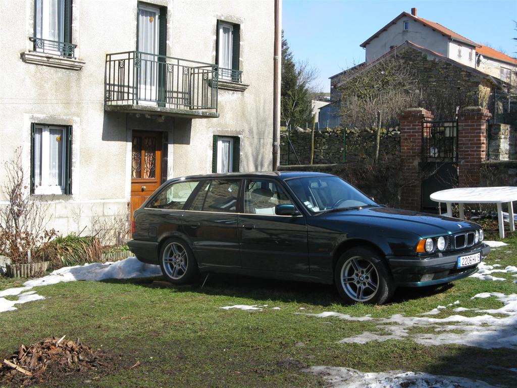

Bonjour à tous
Une petite photo pour la reprise des travaux maintenant que le mauvais temps s'éclipse un peu.
Présentation 530i Touring - Page 4 IMG_1372
Je m’affaire toujours à changer mes silentblocs de train AR qui ne veulent pas sortir. J'ai aussi commencé la remise en état de mes galeries de toit : dérouillage de m'armature et peinture de l'habillage polyester.

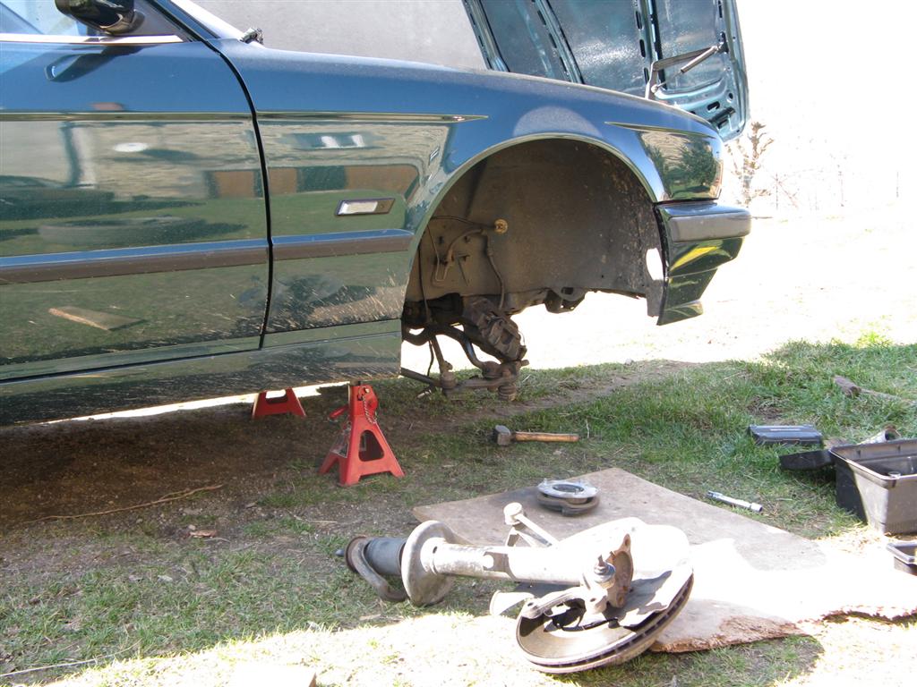

Le travail avant. J'ai fini par réussir à changer mes silentblocs de train AR en chauffant et en découpant. Grand moment !
Après le redémarrage deux pannes : BVA qui ne veut plus passer les rapports au delà de la 2nd et ASC+T en carafe. En manipulant le levier de vitesse les rapports finissaient par passer. Puis après une séance sport, tout est rentré dans l'ordre.
Mon ASC+T a mémorisé trois code erreur mais je n'arrive pas à les effacer. A priori un capteur d'ABS HS que j'ai changé mais les codes demeurent. Etrange.
J'ai aussi des coupures moteur qui sont apparues vers 5500 tr/min. Je pense au filtre à essence. A suivre

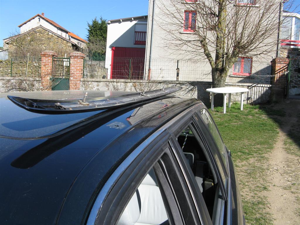

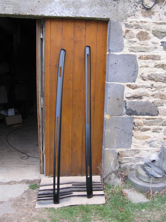

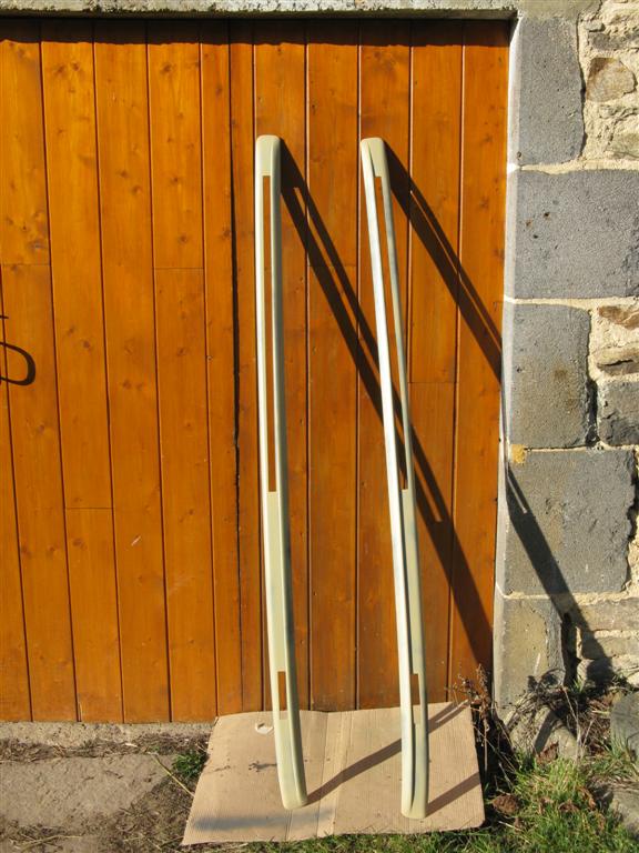

Niveau carrosserie, je viens de finir la peinture de mes galerie de toit ce qui va me permettre de les monter et donc de remettre toutes les garnitures intérieures. J'ai d'ailleurs profité de l'occasion pour laver toutes les garnitures.

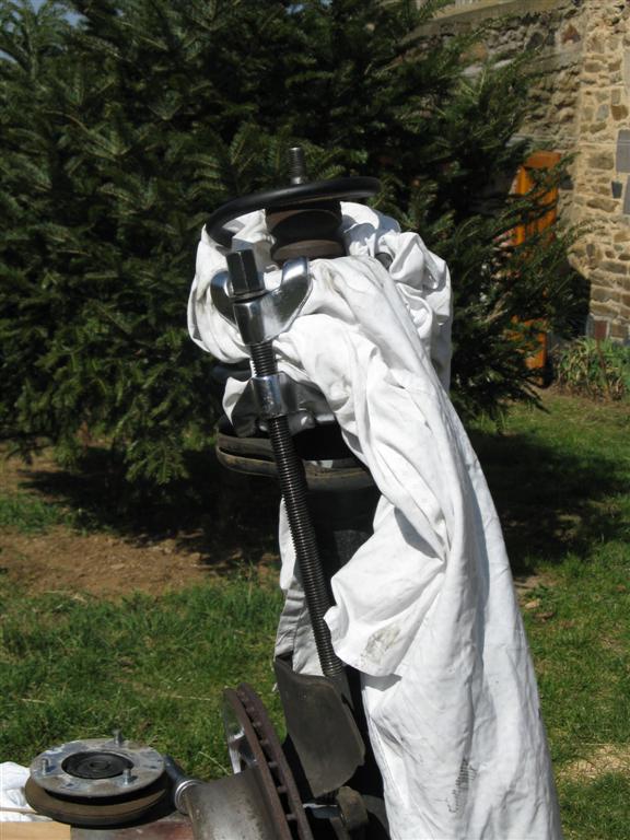

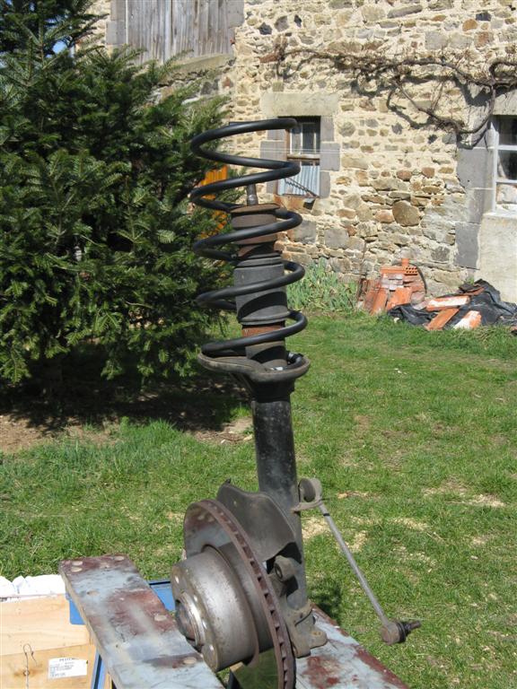

Une petite séance de mécanique avec le changement des ressorts pour des modèles du kit m-tech d'origine plus court. Aucun souci particulier pour l'avant mais à l'arrière je n'ai pas pu déboiter le bas des amortisseurs qui reste coincé par la rouille. Les ressorts AR restent donc pour le moment.

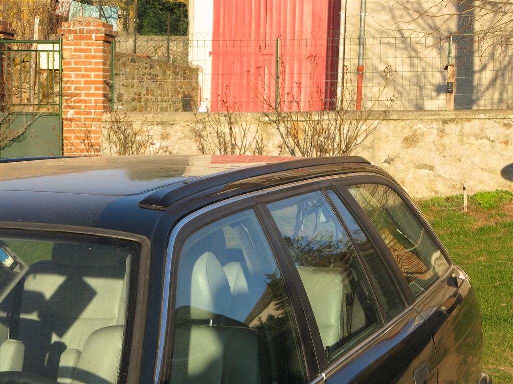

Galerie de toit en apprêt
Présentation 530i Touring - Page 4 IMG_1399
Puis peintes
Présentation 530i Touring - Page 4 IMG_1400

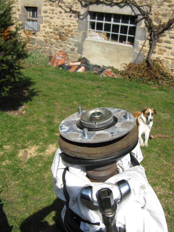

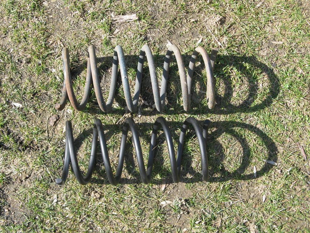

Ressorts AV plus courts sablés et repeints.
Présentation 530i Touring - Page 4 IMG_1409
Présentation 530i Touring - Page 4 IMG_1410
Présentation 530i Touring - Page 4 IMG_1411
Présentation 530i Touring - Page 4 IMG_1412
Présentation 530i Touring - Page 4 IMG_1413
Présentation 530i Touring - Page 4 IMG_1414

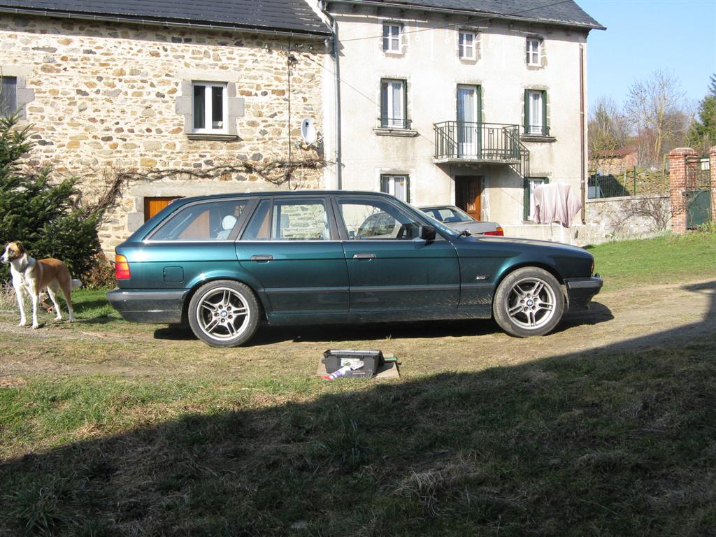

Une fois l'avant rabaissé. Finalement mes ressorts AR ont dû se tasser car l'assiette me semble correcte.
Présentation 530i Touring - Page 4 IMG_1416

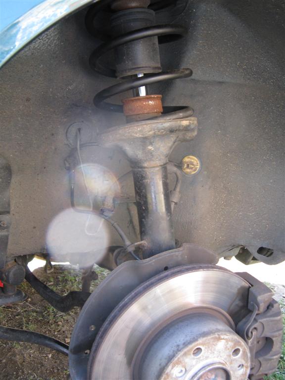

sur l'avant-derniére photo on voit le bouchon vissé qui enferme l'amortisseur ,
je suppose que tu l'a traité contre la corrosion .
sur mes jambes de forces ils étaient tellement pourris que j'ai pas réussi à dévisser .
des coupures moteur j'ai le même probléme sur le v8 depuis longtemps ,tiens nous au courant ...
comment tu procéde pour retirer les bas de caisse ,moi j'ai peur de casser les clips dessous ,il faut faire levier ?
Présentation 530i Touring - Page 4 Empty Re: Présentation 530i Touring
Message par crazymac le 29.03.12 3:58
Il s'agit du bouchon qui va sur les jambes AV. Non je ne l'ai pas traité contre la rouille. Avant que la rouille passe à travers ! Pour le retirer j'utilise une clé à tube stillson et même si ça force beaucoup avec ma rallonge j'ai toujours réussi à le dévisser sans soucis. Là de toute manière je n'ai pas touché aux amortisseurs.

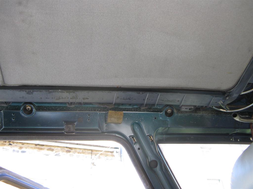

Remontage aujourd'hui des galeries de toit que j'ai repeintes. C'était hyper pénible car le joint qui fait l'étanchéité avec le toit a rétréci un peu et ne rentre pas bien dans les rainures. Il aurait fallu le changer... 120€ les deux.

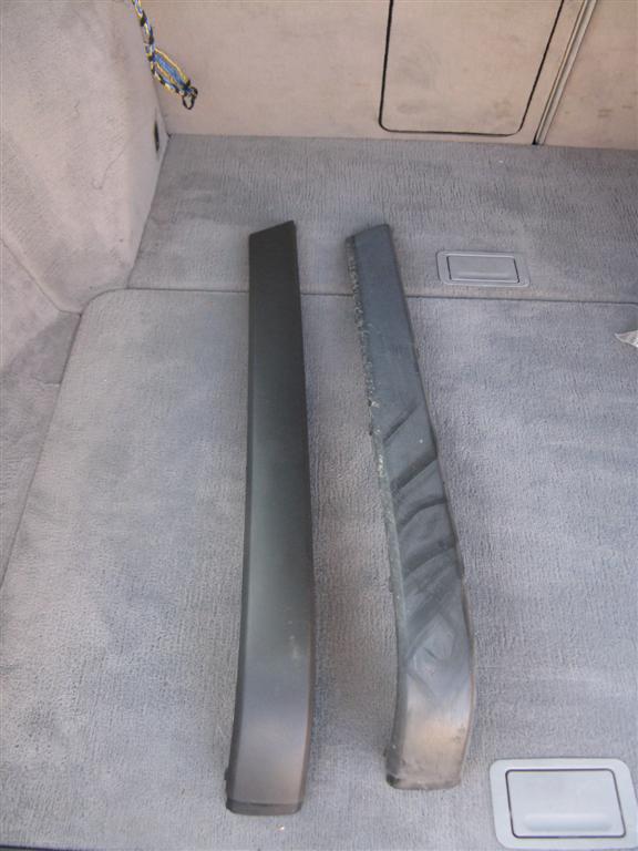

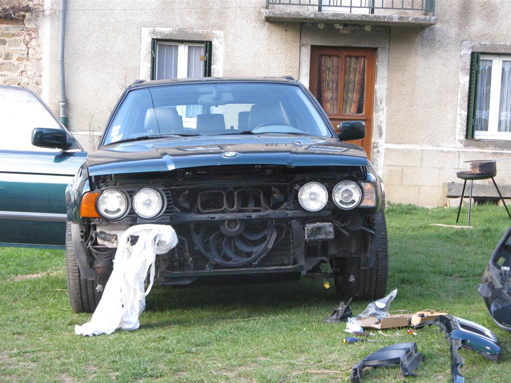

Puis montages de mes nouvelles baguettes de pare choc. J'ai préféré les changer plutôt que de les peindre. Je trouve stupide de peindre des pièces susceptibles de prendre des chocs.
La voiture est très poussiéreuse, il faut que j'aille la laver. Il faut encore que je résolves divers problèmes de détail, grincement ou autres.

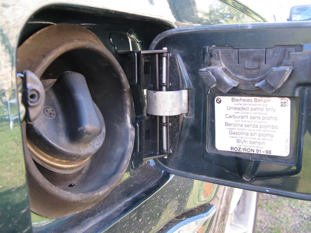

Charnière de trappe à essence neuve
Présentation 530i Touring - Page 4 IMG_1426
Présentation 530i Touring - Page 4 IMG_1427
Présentation 530i Touring - Page 4 IMG_1428
Les galerie des touring sont fixées par l'intérieur. Raison pour laquelle mes garnitures sont encore toutes démontées.
Présentation 530i Touring - Page 4 IMG_1429

super les barres de galerie nickel Présentation 530i Touring - Page 4 548605 pour la trappe tu a pris ça ou car moi la mienne est cassé
Message par crazymac le 30.03.12 19:52
Je l'ai acheté chez BMW 13,14€ HT.

Quelques news du projet 540i.
Nouveaux clignotants et baguettes de pare choc.
Présentation 530i Touring - Page 4 IMG_1455
Présentation 530i Touring - Page 4 IMG_1456
Présentation 530i Touring - Page 4 IMG_1459
Présentation 530i Touring - Page 4 IMG_1460
