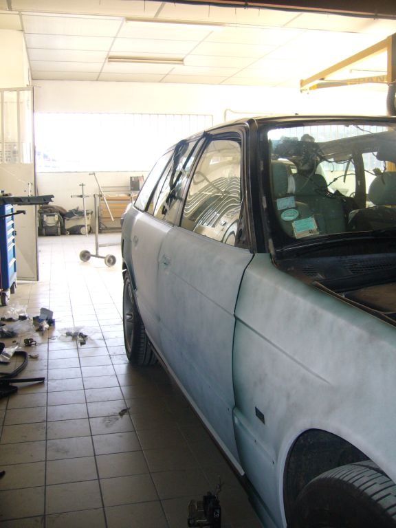

Le travail de carrosserie n'avance pas beaucoup. Je suis allé à la carrosserie il y a quelques temps, à mis parcours.

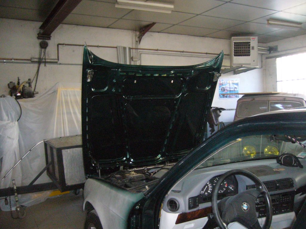

Les ouvrants avaient été apprêté et les partie non visibles peintes. Niveau méthodologie, on démonte d'abord tous les ouvrants pour peindre les intérieurs de porte, les bas de porte et tout ce qui est masqué lorsque les ouvrants sont fermés. Puis ensuite on remonte tout pour faire les peinture extérieure de la voiture.
J'ai donc remonté les 4 portes, le capot et les ailes. J'ai démonté mon double toit ouvrant et retiré le joint. J'ai aussi démonté entièrement mon hayon.
Présentation 530i Touring - Page 3 P1070486
Présentation 530i Touring - Page 3 P1070487
J'ai fait peindre l'intérieur du capot car j'ai changé le mien qui avait des bosses pour le blanc d'une 525TD worldline (calandre large) que j'avais conservé lors du démontage.
Présentation 530i Touring - Page 3 P1070489

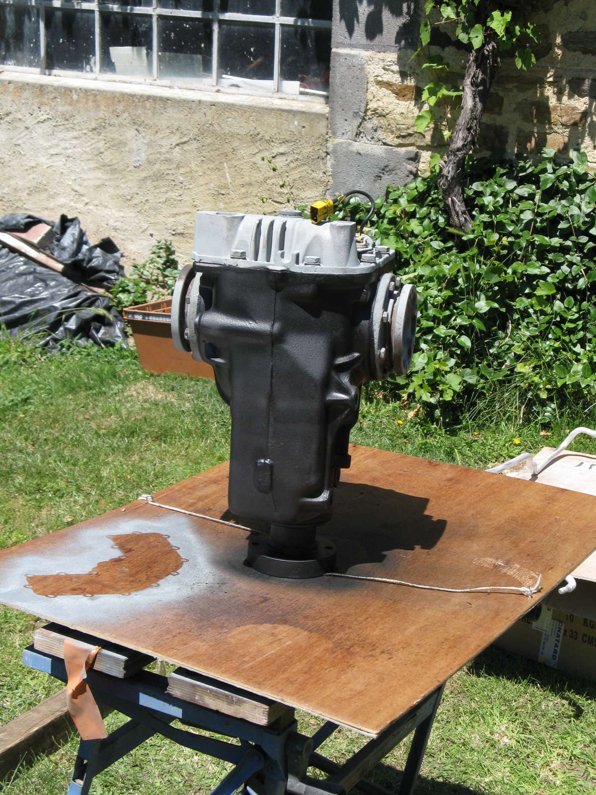

Et un pont autobloquant tout frais sorti de peinture
Présentation 530i Touring - Page 3 IMG_0429
