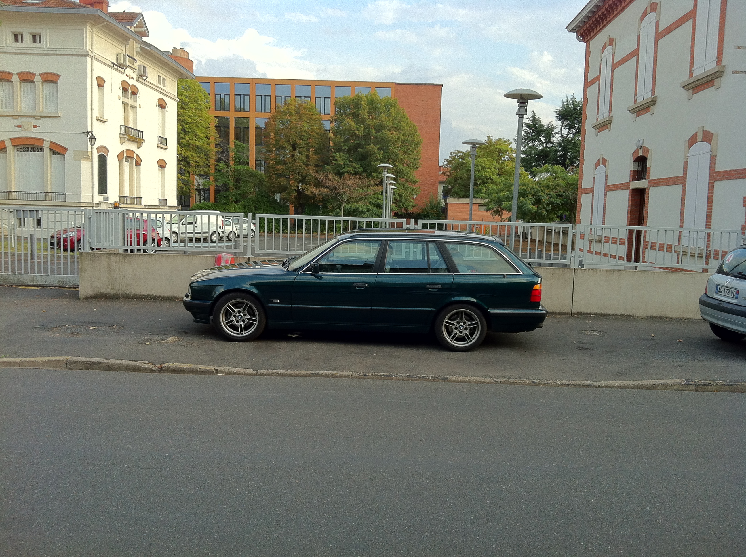

Une petite photo pour la route.

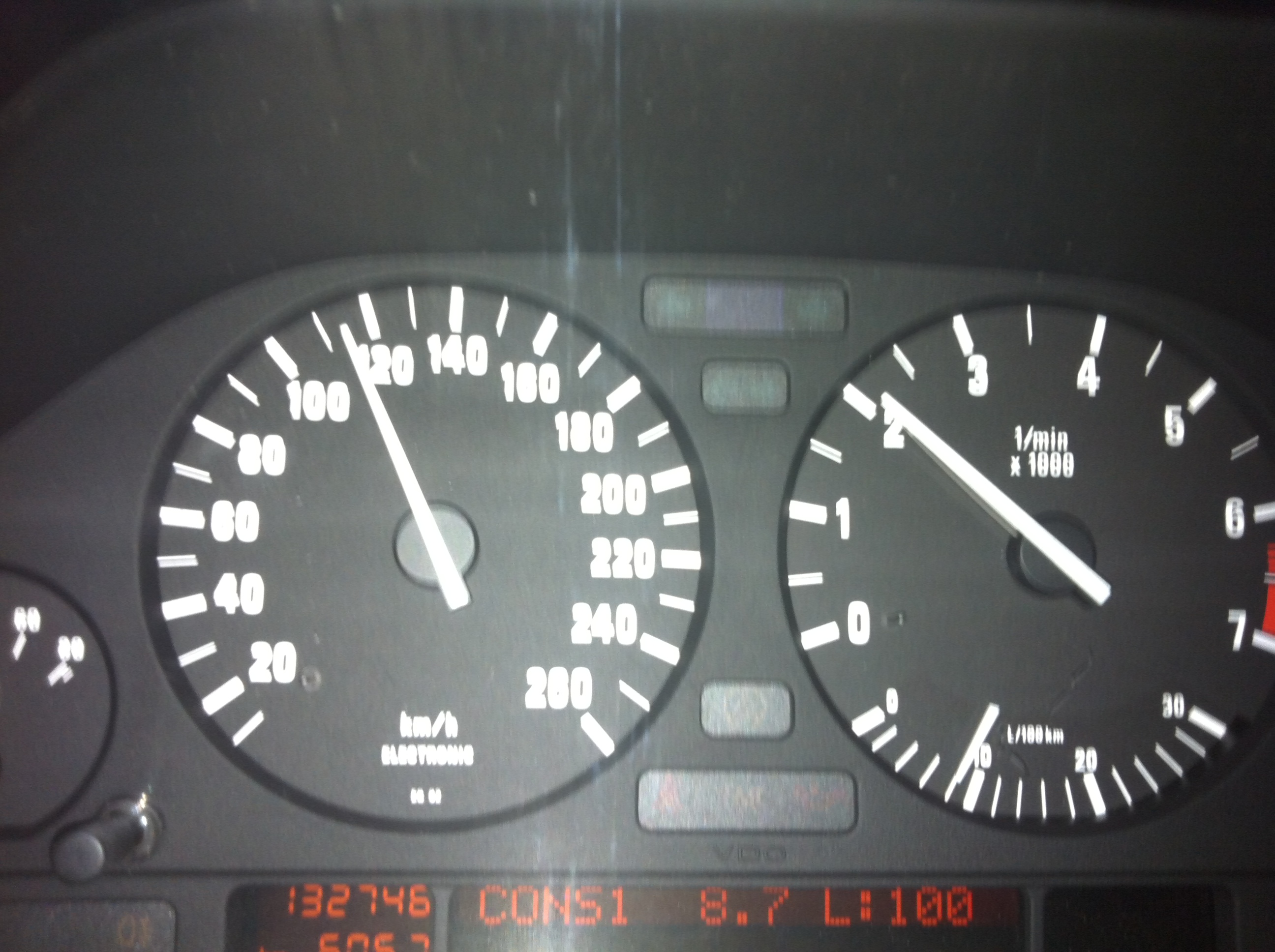

Remarquez que la consommation du V8 peut être faible dans certaines circonstances (moyenne de 350 km)
Présentation 530i Touring - Page 10 Conso-V8
Notez qu'avec un M52 il est possible de faire 1L de moins encore.

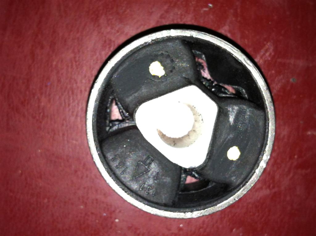

Je suis à nouveau embetté avec des vibrations dans mon train AV. J'ai suspecté pendant longtemps mes roues de 17 et le principe de centrage sur le moyeu. En Vain. Avec mes roues d'hiver de 15" j'ai aussi des vibrations même si elles sont moins importantes. Pire, j'ai des tremblement au freinage qui m'indique des tirants de chasse HS (pourtant neufs !)
J'ai fait une petite études des silentblocs de tirant de chasse et me susi aperçu qu'il existait plusieurs références chez BMW. Je vous joins un petit tableau.
Présentation 530i Touring - Page 10 Train%20AV%20BMW
Or il se trouve que chez la majorité des fournisseur on donne des équivalence erronée. Là on l’occurrence j'ai un bras de chasse Meyle avec une référence identique à une 518i. Si on monte les silentblocs d'une 518i sur une 530 touring, forcément ça ne peut pas aller. Mon expérience me laisse à penser que l'explication est ici. J'avais d'ailleurs senti venir le truc et pour ma E32 j'avais commandé l'année dernière une référence spécifique aux 750i/850i (Moog)
J'ai donc décidé de remplacer ces silenbtlocs sur mes bras neuf et j'ai commandé deux silenbtlocs Lemförder pour M5 (conception différente plus rigide) Ca collera mieux à l'esprit de ma voiture qui a maintenant un chassis M-Tech et des jantes de 17

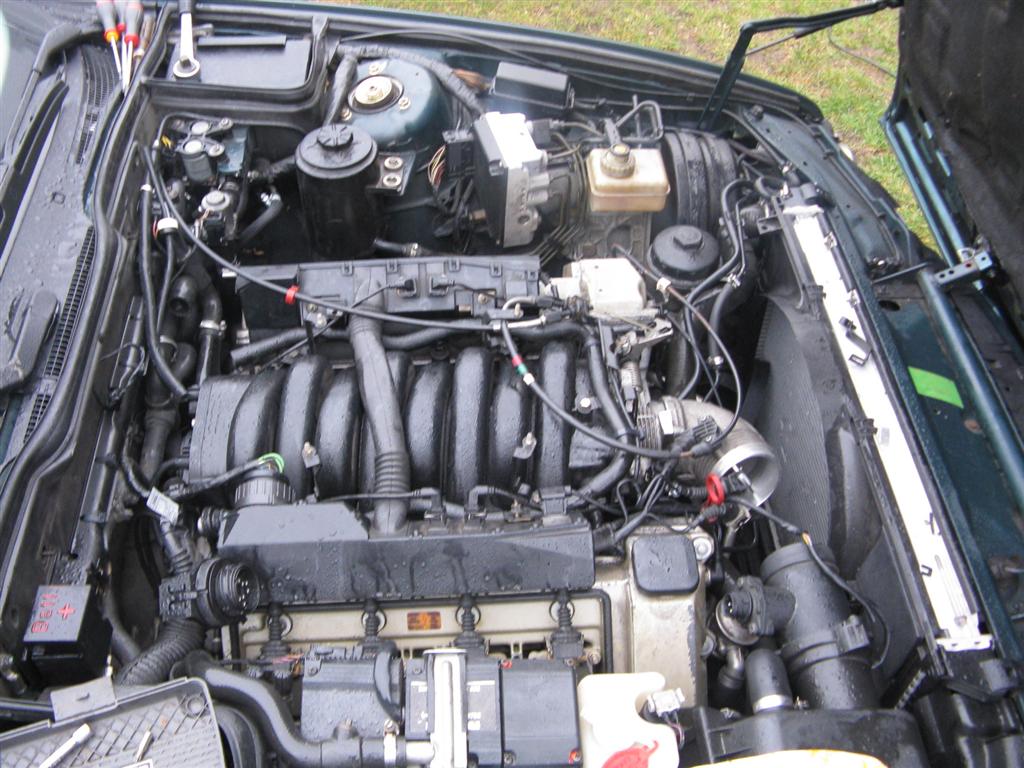

L'hiver est en train de laisser sa place au printemps et quelques travaux vont pouvoir reprendre sur ma voiture.

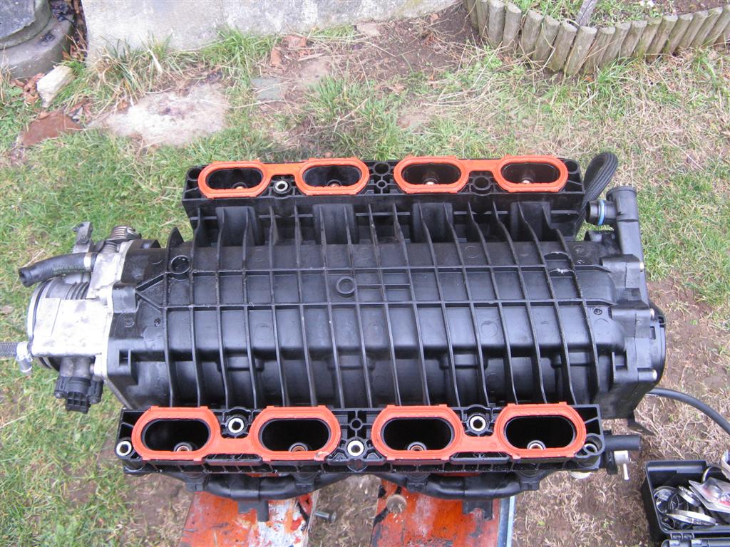

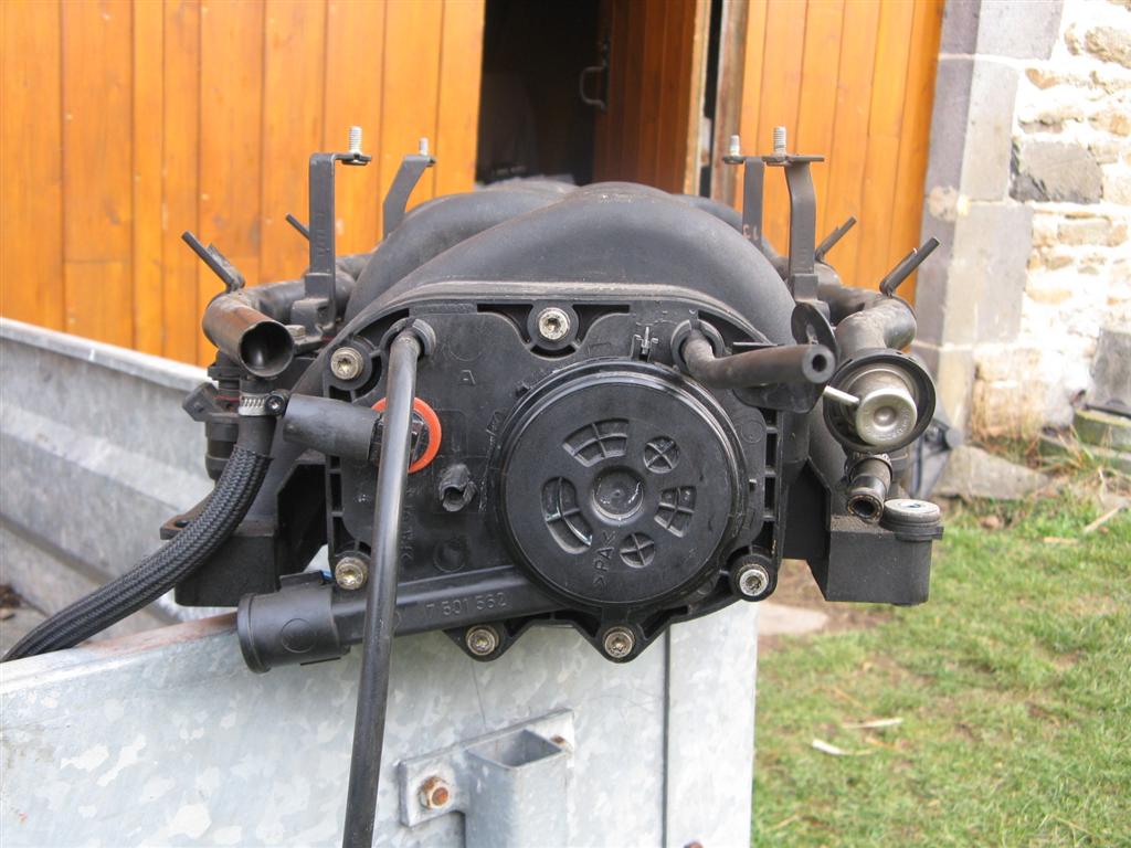

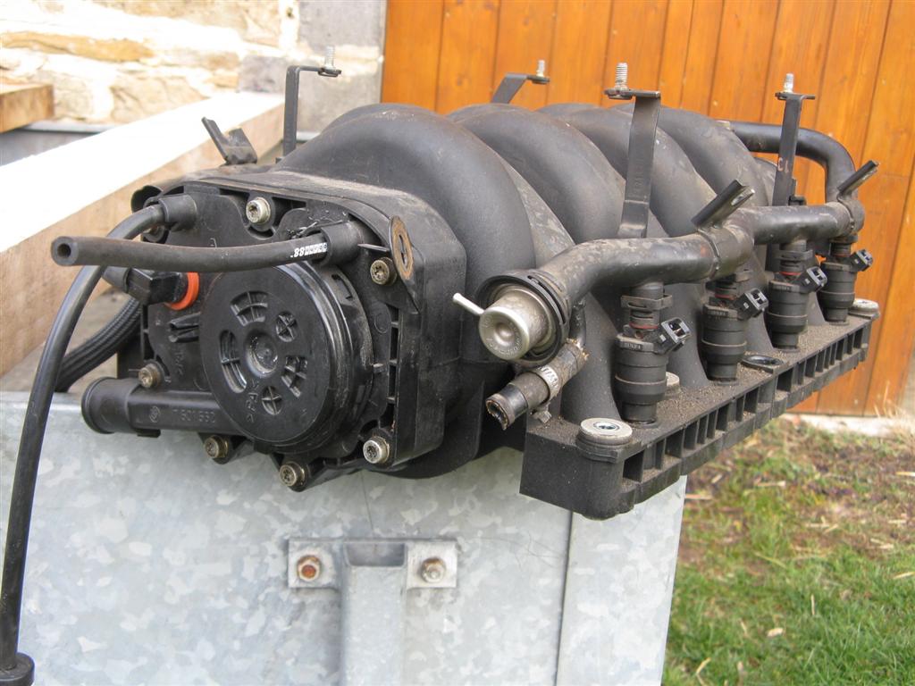

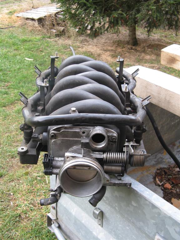

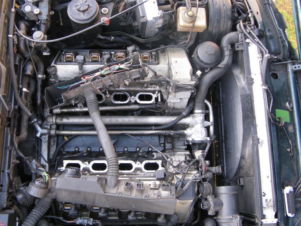

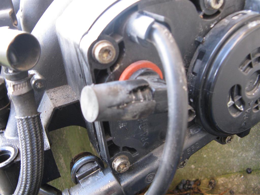

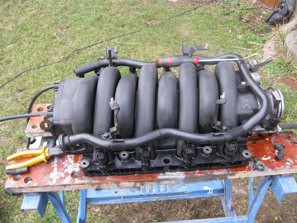

Je reviens sur ce problème de ratés à haut régime. Le changement de la pompe à essence n'a rien résolu. Il n'empêche qu'elle était au bout du rouleau et me grillait le fusible.
Fin décembre, j'ai changé le régulateur de pression d'essence ainsi que les joints du collecteur d'admission. J'avais en effet une prise d'air sur un (ou plusieurs) cylindres et la pression d'essence qui n'était pas à sa valeur nominale.
C'est assez pénible de démonter le collecteur du V8 mais finalement moins que ce que je pensais. Le régulateur est par contre très peu accessible et il a été bien plus simple de le changer une fois la rampe d'injection retirée.

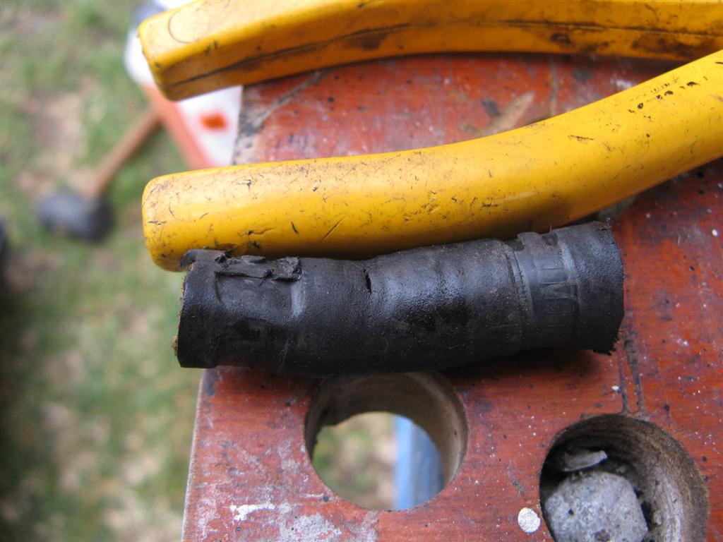

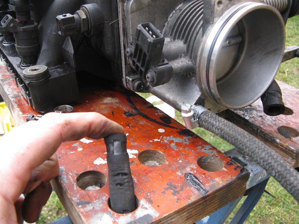

Sur le V8 les joint du collecteur d'admission sont constitués de 4 morceaux pour deux cylindres chacun. La référence BMW est à plus de 20€ pièce ! Grrrrr En effet au démontage j'avais bien un joint endommagé qui devait me faire une prise d'air. J'avais aussi le capuchon du couvercle de fond de collecteur fendu (alors que je l'avais déjà changé il y a 5 ans). Tant qu'à y être j'ai changé toutes mes durits de dépression par des durits silicones et remplacé les durit d'essence.
Présentation 530i Touring - Page 10 IMG_1925
Présentation 530i Touring - Page 10 IMG_1926
Présentation 530i Touring - Page 10 IMG_1927
Présentation 530i Touring - Page 10 IMG_1928
Présentation 530i Touring - Page 10 IMG_1934
Présentation 530i Touring - Page 10 IMG_1935
Présentation 530i Touring - Page 10 IMG_1936
Les durits d'essence
Présentation 530i Touring - Page 10 IMG_1937
Présentation 530i Touring - Page 10 IMG_1938
Petit nettoyage
Présentation 530i Touring - Page 10 IMG_1939
Présentation 530i Touring - Page 10 IMG_1940
Présentation 530i Touring - Page 10 IMG_1941
Il s'est mis à pleuvoir...
Présentation 530i Touring - Page 10 IMG_1942
J'en ai profité pour faire un peu de nettoyage. Après ce travail je n'ai plus eu de ratés pendant un temps puis c'est revenu. Il n'empêche que le moteur tournait bien mieux sans prise d'air et avec la bonne pression d'essence. Fini le trou au départ du ralenti, accélération plus vive à plein gaz principalement sensible sur le dernier rapport où la voiture peut maintenant avaler les côtes d'autoroute sans rétrograder (pour rappel, BVA surmultipliée, 2400 tr à 130 compteur).

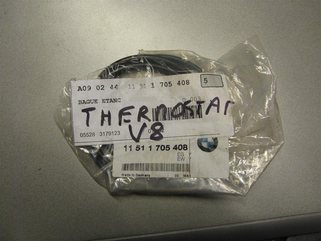

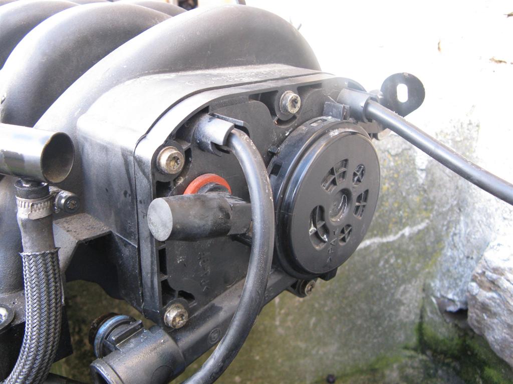

J'ai découvert (enfin je m'en doutais) que j'avais une fuite de LDR du côté de la pompe à eau. En réalité il s'agissait d'une fuite au thermostat juste au dessus. J'ai pensé dans un premier temps à la durit mais en réalité ça coulait au niveau du joint du capot du thermostat. J'ai donc changé ce joint... trois fois avant de comprendre que le capot du thermostat était déformé. J'ai donc dû en commander un chez BMW
Démontage du papillon pour accéder au thermostat accolé à la pompe à eau en dessous
Présentation 530i Touring - Page 10 IMG_1943
Un peu de théorie
Présentation 530i Touring - Page 10 ODQ1X3A= Waterpump — Thermostat - BMW parts catalog
Les joints que j'avais en stock depuis le changement de la pompe à eau en 2007
Présentation 530i Touring - Page 10 IMG_1944
Après 2h de boulot
Présentation 530i Touring - Page 10 IMG_1945

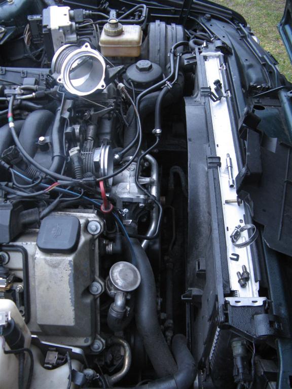

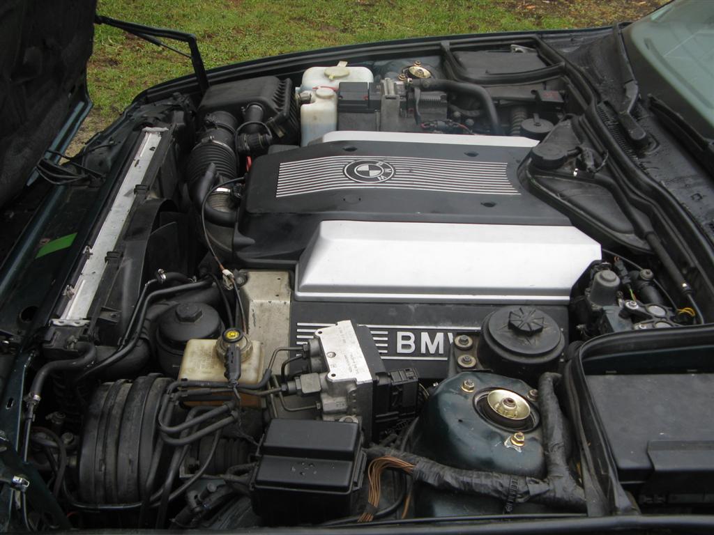

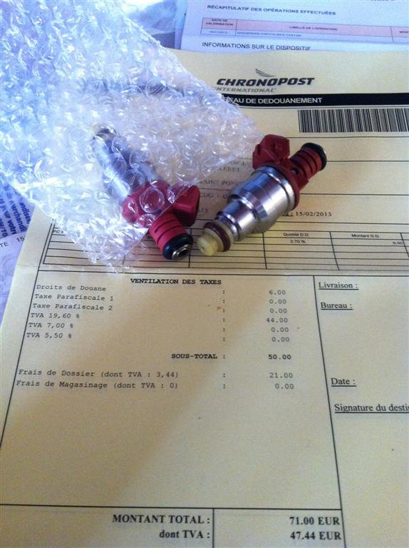

Mon problème de ratés n'ayant toujours pas été réséolu bien que mon moteur tourne mieux je me dirige vers les injecteurs.
J'ai commandé 8 injecteurs Bosch en remplacement de mes Lucas bouchés et encrassés. Commande faites aux USA pour un montant très interressant. Je n'ai aps fait de photos du changement car j'ai fait ça en vitesse (en 2h) un matin.
Présentation 530i Touring - Page 10 IMG_0275
Une fois encore le comportement de mon moteur a été métamorphosé. Il y a eu un temps d'adaptation bien sûr. Le gain se trouve surtout en dessous de 2500 tr/min où le couple est plus présent. Le ralenti est plus régulier et le moteur tourne mieux. En revanche rien de mieux au dessus de 5500 et toujours des ratés.
Dernièrement j'ai commandé 8 bougies neuves (les miennes ont 40'000) et j'ai l'intention d'intervertir mes bobines avec celle de mon épave de 540i qui n'avait pas de problème.
Deux petites photos pour la route, en roues d'hiver.
Présentation 530i Touring - Page 10 IMG_0272
Présentation 530i Touring - Page 10 IMG_0273
L'injection est donc maintenant entièrement neuve, depuis la pompe à essence jusqu'aux injecteurs. Concernant l'allumage j'avais changé les morceaux de faisceau au bout des bobines et j'avais senti une différence. Au tour maintenant des bobines.
L'avancement de mes travaux se fait maintenant à faible rythme var mon boulot m 'oblige à être expatrié à Toulouse. D'ici 3 semaine, je pars à Périgueux pour 3 mois. Vu le kilométrage que je fais, j'envisage sérieusement de laisser pour le moment ma E34 et de me concentrer sur ma E32 en lui payant une installation GPL neuve qui me permettrait de diminuer fortement le coup de mes trajets.

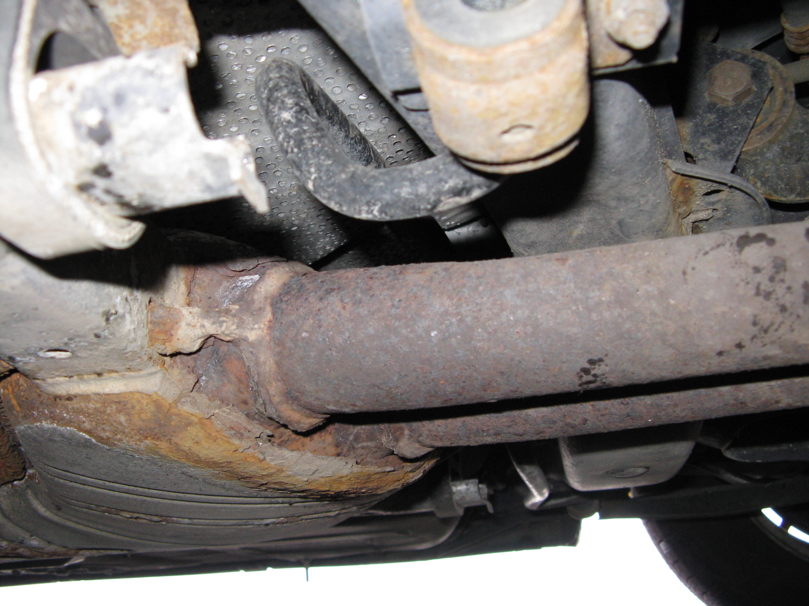

Phénomène étrange qui est survenu hier pour la première fois, au ralenti le régime moteur avait tendance à osciller (moteur chaud). J'ai aussi remarqué que bien que le moteur soit chaud, les gaz d'échappement avaient tendance à piquer le nez ce qui n'est pas normal. Au bout d'un moment c'est rentré dans l'ordre tout seul. J'espère que c'est bien un soucis d'allumage comme je le pense... A voir
En revanche j'ai trouvé une ligne d'échappement de remplacement pour la touring Smile Je ne sais plus si je l'avais dit ici, mais cela fait plusieurs mois que j'entends un bruit anormal au niveau de mon intermédiaire. Tout ceci est guère surprenant dans la mesure où lors de l'achat de la voiture en 2005, une forte dégradation de ce silencieux était déjà signalée. Etant persuadé à l'époque que j'allais devoir changer l'échappement à plus ou moins brève échéance, j'avais négocié 300 de moins sur le prix de vente. Au final, ça a tenu quasi 8 ans de plus... En effet à l'achat, j'avais quelque chose proche de ça
Présentation 530i Touring - Page 10 Nouveau
4 ans après, ça ressemblait à ça
Présentation 530i Touring - Page 10 2009
2 ans plus tard je me suis rendu compte que sous la première peau qui finissait en morceau, il y en avait une deuxième et que par c**séquent je ne risquais pas de perde quoi que ce soit sur l'autoroute.
Aujourd'hui j'ai un silencieux qui ressemble à du gruyère avec des morceaux de rouille un peu partout. Finalement je suis surpris car ma E32 qui a 25 ans a encore sa ligne d'origine en bon état.
Quand les pièces valent 100€ et que la casse risque d'allonger la facture, je suis disposé à les changer en préventif mais dans le cas d'une ligne d'échappement, s'il n'y a aucun bruit suspect, à quoi bon ? Finalement j'ai bien fait, puisque c'est seulement fin 2012 que ça a percé.
Pas de bol, ça tombe en plein dans mon projet 540i et il se trouve que les lignes des 540i et 530i n'ont pas le même diamètre. Les collecteurs sont identiques entre B40 et B30, les diamètre des tubulure des catalyseurs aussi, sauf en sortie. Après ça, il y a 5mm d'écart partout. La question de savoir par quoi remplacer s'est donc posée. Déjà il était hors de propos de passer sur de l'inox bricolé maison, trop bruyant à mon goût. Hors de propos aussi de lésiner sur la qualité et de prendre du jetable qui dure 3 ans (d'ailleurs je crois que ça ne se fait pas pour les V8). Reste l'origine acier, ou l'inox de qualité.
Mon projet B40 n'avançant pas et mes moyens financier devant rester au chaud à cause d'un avenir professionnel en grands changements (on ne sait jamais !), l'occasion a fait que j'ai pu me procurer une ligne d'occasion de 530i V8 d'un seul tenant. Cette solution me convient bien mieux que l'adaptation envisagée d'un silencieux de 730i que j'ai en stock (même diamètre des tubes).
Au final j'ai une ligne prête à être montée et dans l'état qu'était la mienne il y a 8 ans. Cette opportunité devrait me permettre de repousser l'achat d'un ligne neuve de B40 lorsque le projet évoluera. Histoire de la prolonger encore un peu et de lui redonner un aspect moins rouillée (juste pour le fun du CT sans remarque), je passerai un coup de peinture dessus (vraisemblablement Hamerite)
