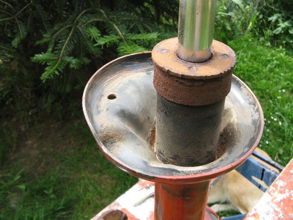

J'avais deux choses à faire aujourd'hui : faire une séance de rustol CIP sur les jambes et diverses pièces puis m'occuper des passages de roue.
Commençons par les jambes. Je n'avais traité que la partie sous le ressort.
Présentation 530i Touring - Page 8 IMG_1656

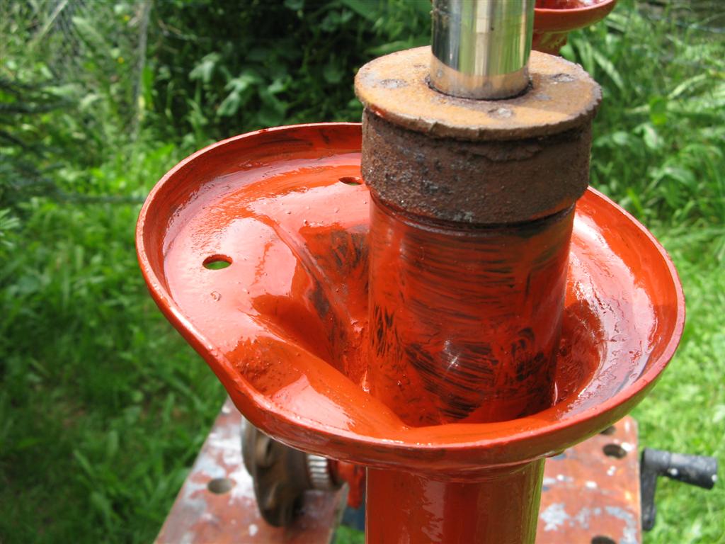

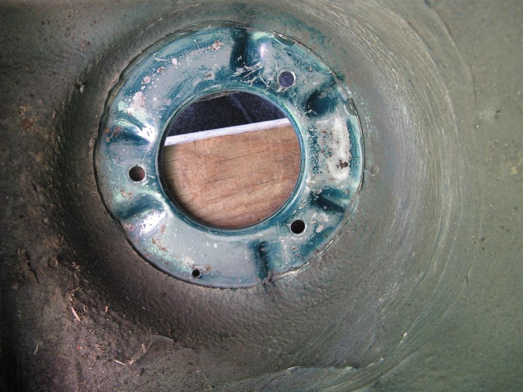

Sur une jambe, je me rends compte que le trou d'évacuation d'eau est obstrué par un gravillon et que du coup plein de terre s'est accumulé dans la partie basse. Bien évidemment la rouille est de la partie. Je dépoussière les surfaces, je les traite à l'acide et je rince bien à l'eau douce. Dehors en plein soleil, tout sèche vite, c'est très pratique.
Après l'acide.
Présentation 530i Touring - Page 8 IMG_1657

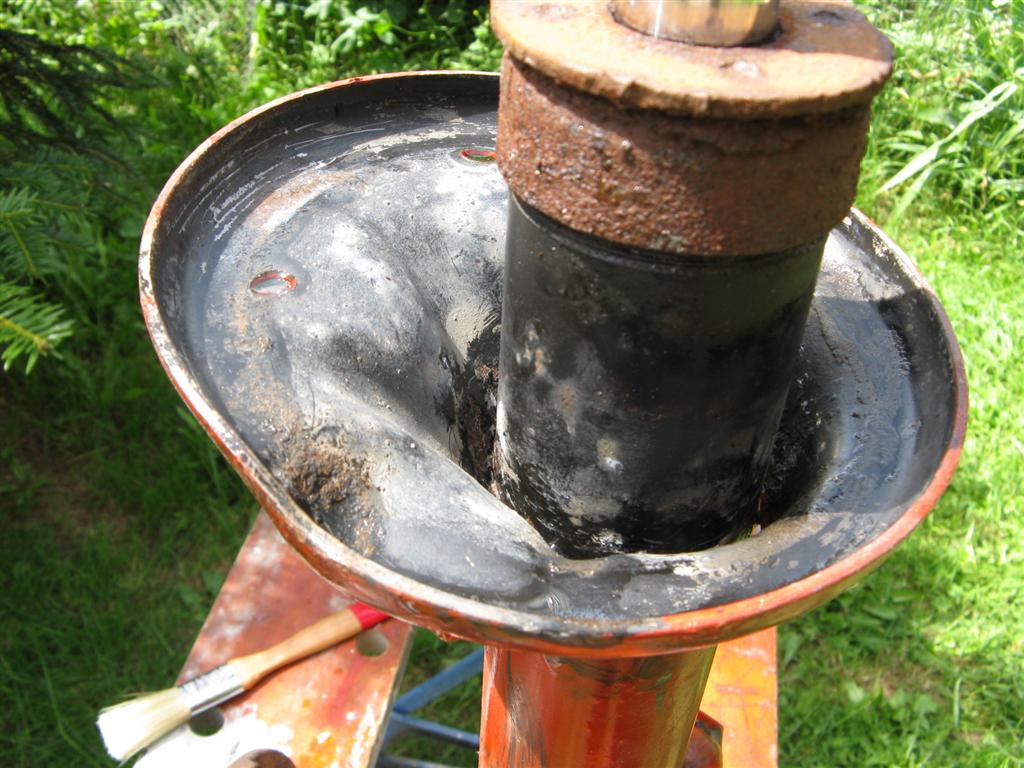

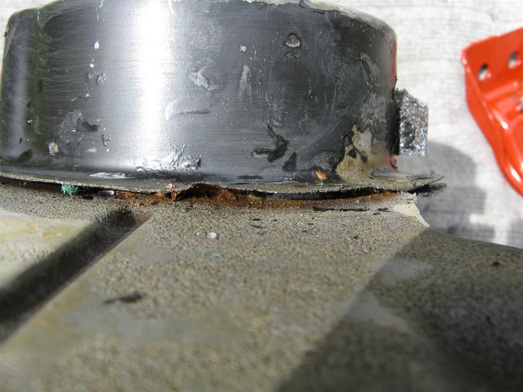

Je ne touche pas à la bague rouillée. Cette bague sert à verrouiller l'amortisseur dans la jambe, c'est une pièce "d'usure" et je la changerai par une pièce neuve.
Mise en peinture.
Présentation 530i Touring - Page 8 IMG_1660

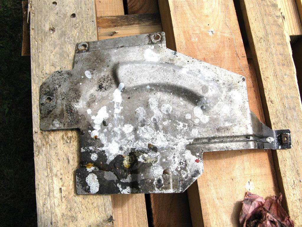

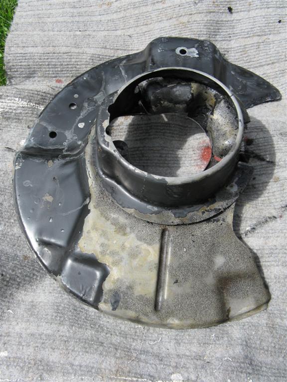

Je m'occupe ensuite de mes tôles de protection... où ce qu'il est reste Laughing Après une semaine de trempage, il n'y a plus de rouille. Mais il n'y a plus beaucoup de tôle saine non plus. Par endroit j'ai même de la dentelle. Peut-être aurait-il fallu changer ces pièces. Il n'y a pas d'effort dessus, elles n'ont pour justification que la protection des disques du coup je décide de les conserver quand même.
Présentation 530i Touring - Page 8 IMG_1653
Présentation 530i Touring - Page 8 IMG_1654
Présentation 530i Touring - Page 8 IMG_1655

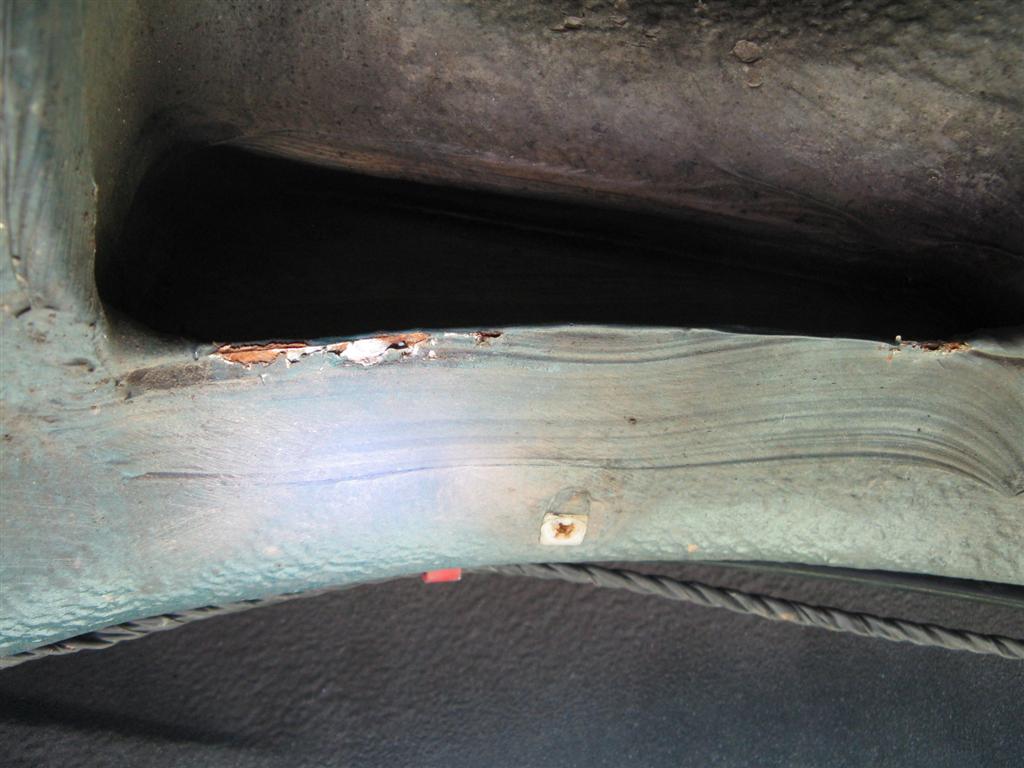

Ponçage léger et traitement à l'acide. Il n'y a rien de bien méchant comme rouille ici mais mieux vaut prévenir que guérir.

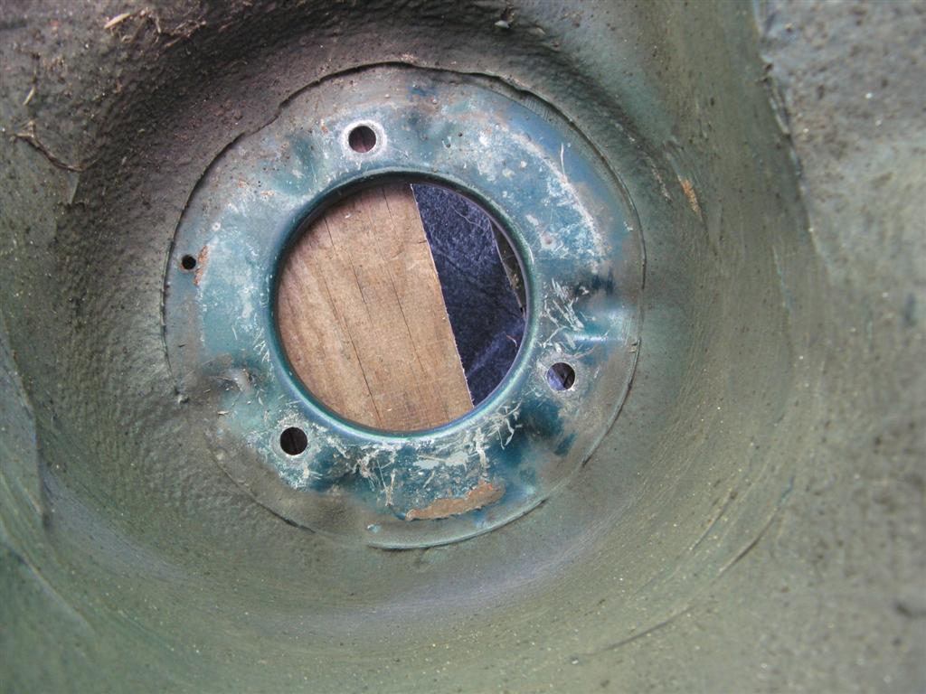

Pendant que l'acide agit j'inspecte tout le passage de roue et démonte les protections plastique. Je brosse l'antigravillon pour retirer la poussière. Surprise, je trouve un petit départ de rouille sous la grosse couche d'antigravillon. Rien de méchant néanmoins. M'enfin pour une voiture de 1996....
Présentation 530i Touring - Page 8 IMG_1664

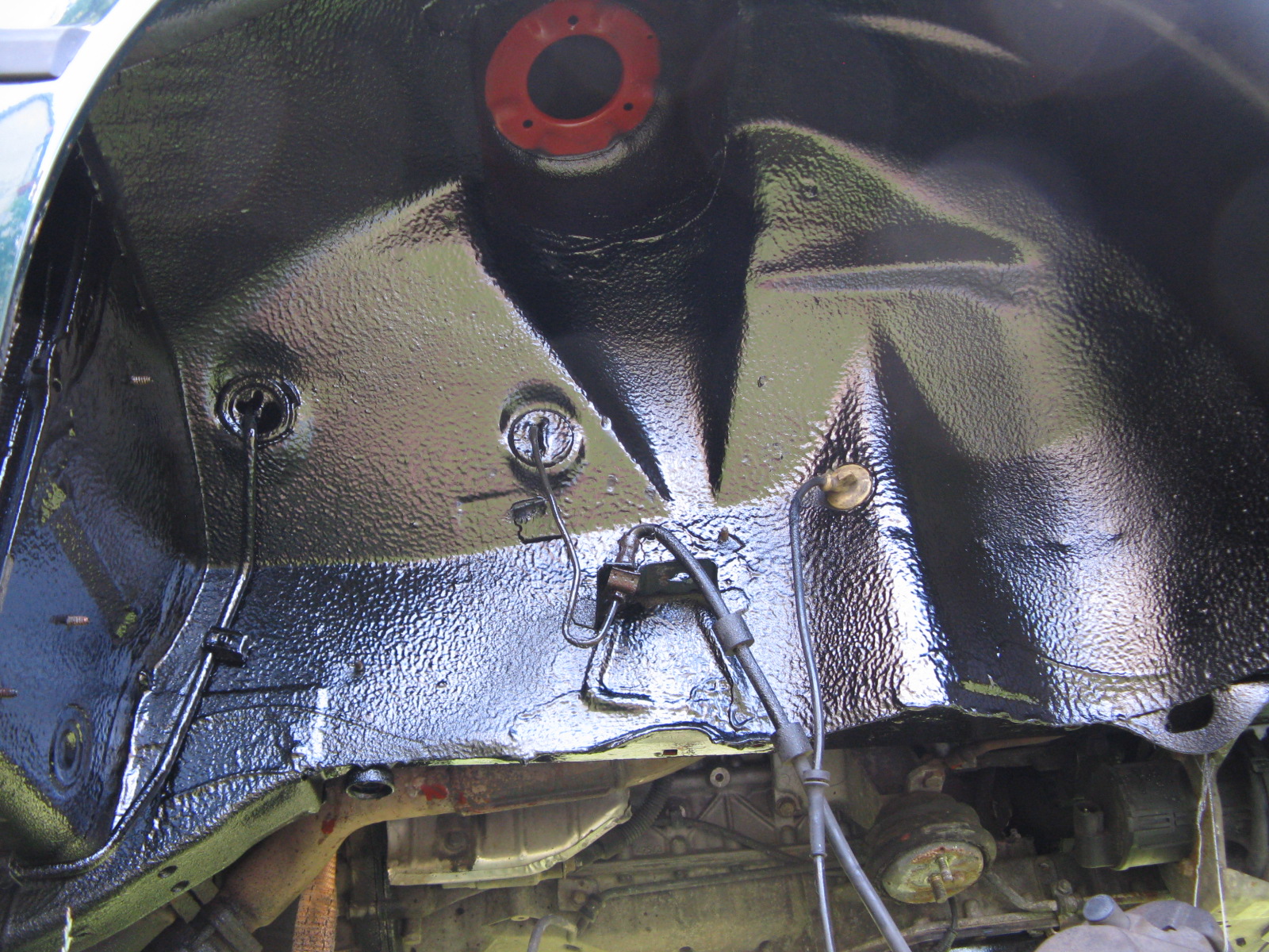

Je masque tout ce qui ne doit pas être recouvert puis applique généreusement mon antigravillon.
Présentation 530i Touring - Page 8 IMG_1672
J'ai traité temporairement les canalisation diverse avec de l'Owatrol. Ca me permettra de limiter l'évolution de la rouille en attendant que je m'occupe du train AR et que je retire pour l'occasion les canalisation jusqu'à cet endroit où l'on trouve tous les raccords.

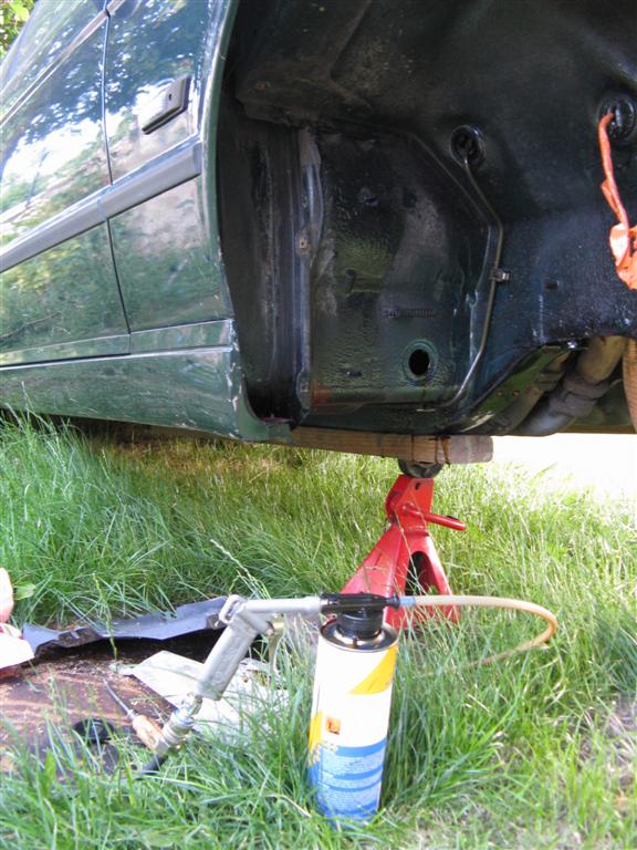

Je me suis procuré un compresseur et ai badigeonné un peu de cire dans la traverse. Tant qu'une cartouche était ouvert j'ai passé un coup dans deux endroits aux pieds des passagers car ils sont accessibles depuis le passage de roue.
La cire, c'est puant, collant et on en met partout. J'ai plié malencontreusement le tuyau de la lance à un moment et ça a giclé par un autre endroit, j'en ai eu plein les cheveux. Fantastique :fear:
Présentation 530i Touring - Page 8 IMG_1683
Je rempli bien et ça coule un peu.

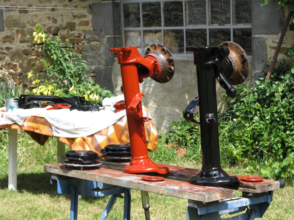

Une photo des deux jambes en cours de peinture.
Présentation 530i Touring - Page 8 IMG_1677

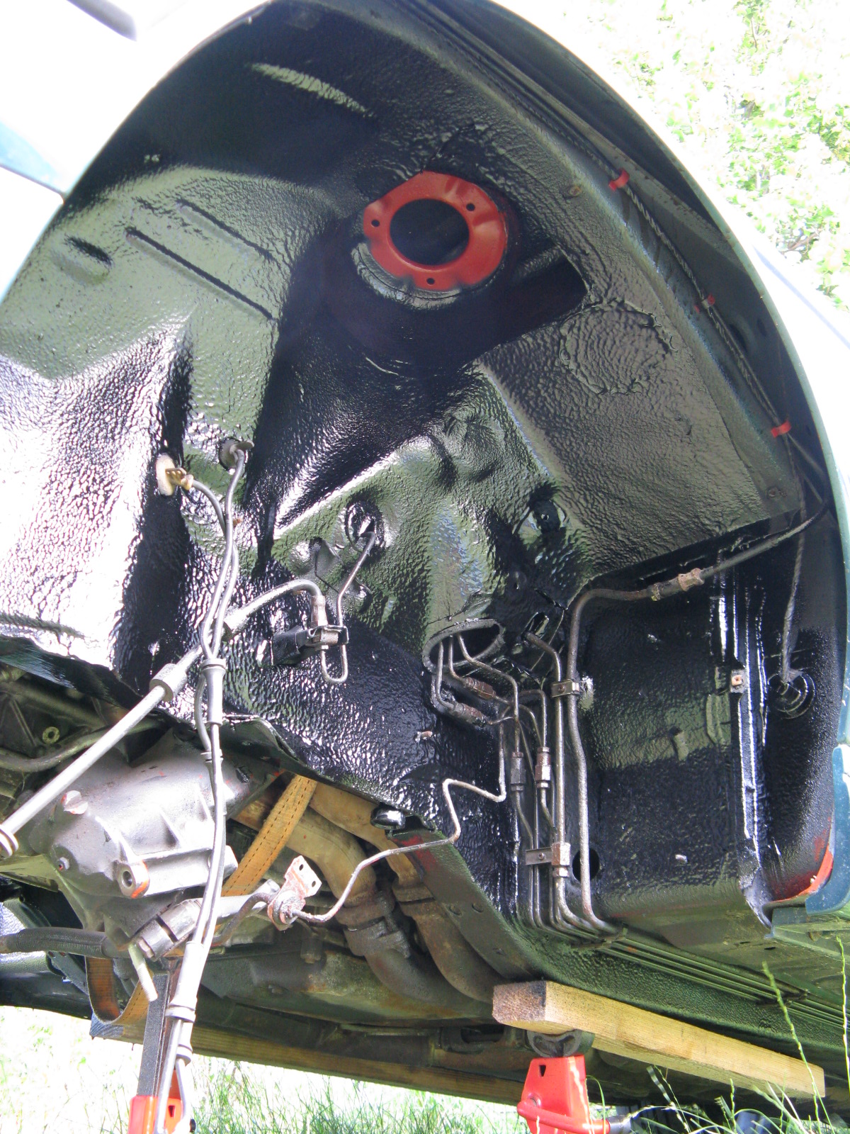

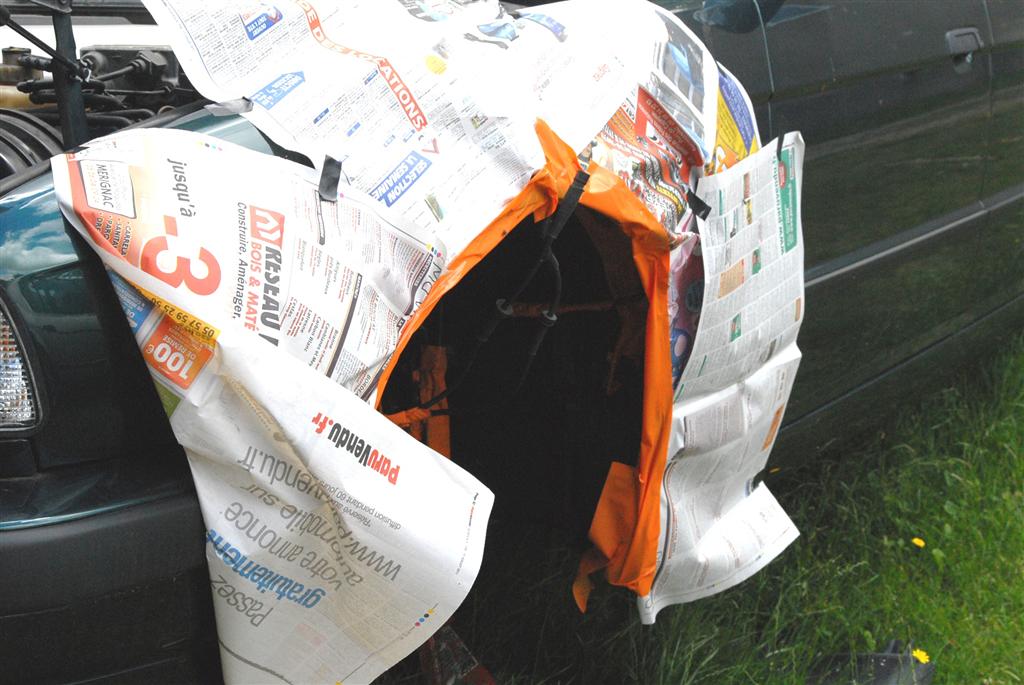

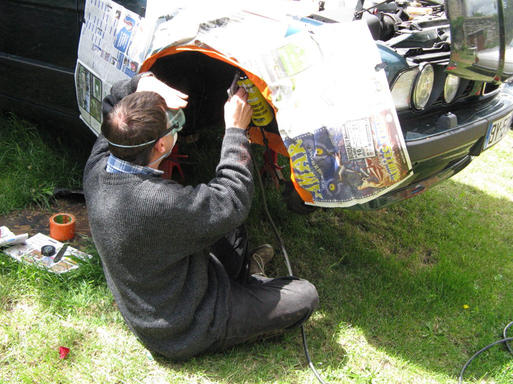

J'ai passé environ 2h à protéger tout ce qui ne devait pas être blaksoné dans mes passages de roue. J'ai pensé important de bien faire attention à cette étape pour ne pas en mettre partout ou même sur ma carrosserie.
Présentation 530i Touring - Page 8 DSC_1347
Présentation 530i Touring - Page 8 DSC_1344

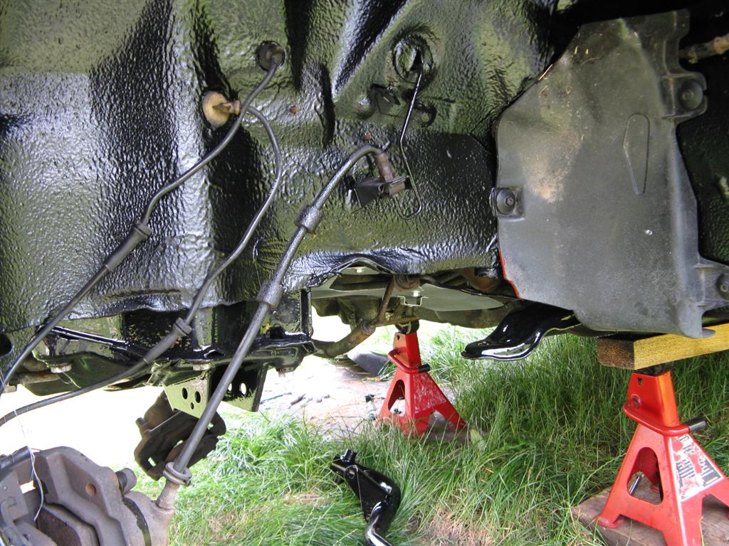

Je me suis bien embêtée sur les diverses canalisations. Elles sont un peu rouillées, je leur ai passé un coup de spray rustol owatrol mais je ne veux pas les noyer dans le goudron.
Présentation 530i Touring - Page 8 DSC_1346

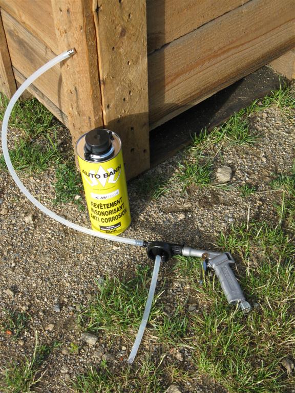

Voici deux photos du système pour antigravillon.
Présentation 530i Touring - Page 8 IMG_1688
Présentation 530i Touring - Page 8 IMG_1689
Vu mes inquiétudes sur la forme du jet, je fait un essai sur un morceau de bois. En fait, c'est impeccable : la viscosité du produit fait que ça part partout mais que c'est très bien maitrisable. Par conte il faut une pression plus élevée que ce qui est marqué sur la cartouche. Iil est conseillé 4-5 bars et j'étais à 7-8 bars.
Plus qu'à se protéger.
Présentation 530i Touring - Page 8 IMG_1685
Et au boulot.
Présentation 530i Touring - Page 8 IMG_1686
Présentation 530i Touring - Page 8 IMG_1687
Le résultat me convient très bien, je suis assez content.

J'ai passé une cartouche de chaque côté. J'ai bien chargé et j'ai une couche de 3mm en plus de l'existante.

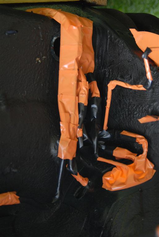

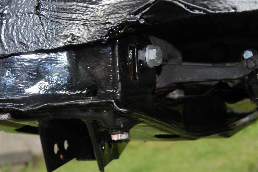

J'ai retiré les scotchs ce soir. Pas évident, heureusement que j'ai utilisé un scotch résistant qui ne s'est pas déchiré !
Présentation 530i Touring - Page 8 IMG_1690
Présentation 530i Touring - Page 8 IMG_1691

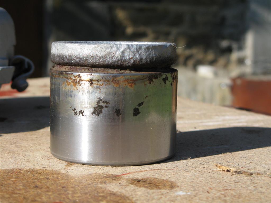

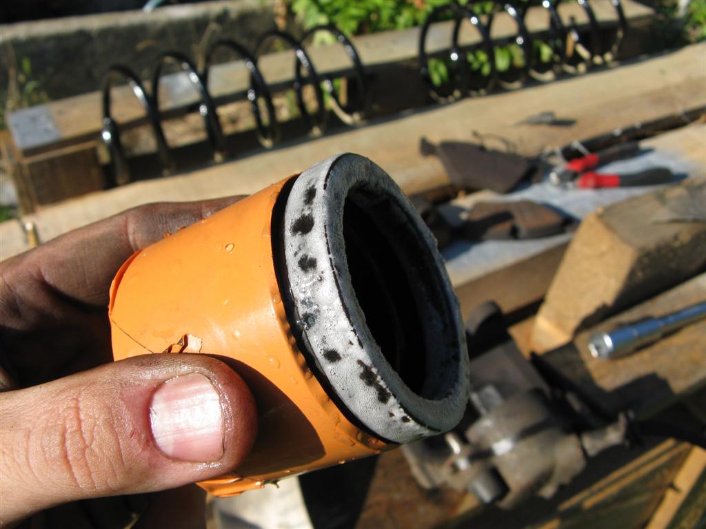

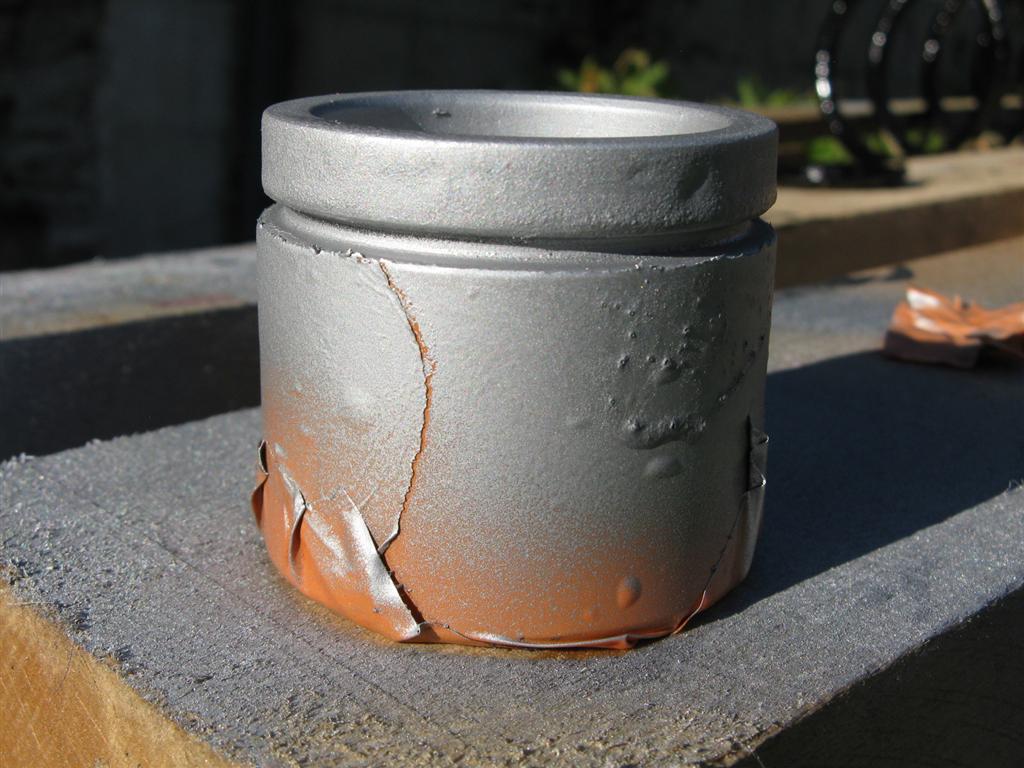

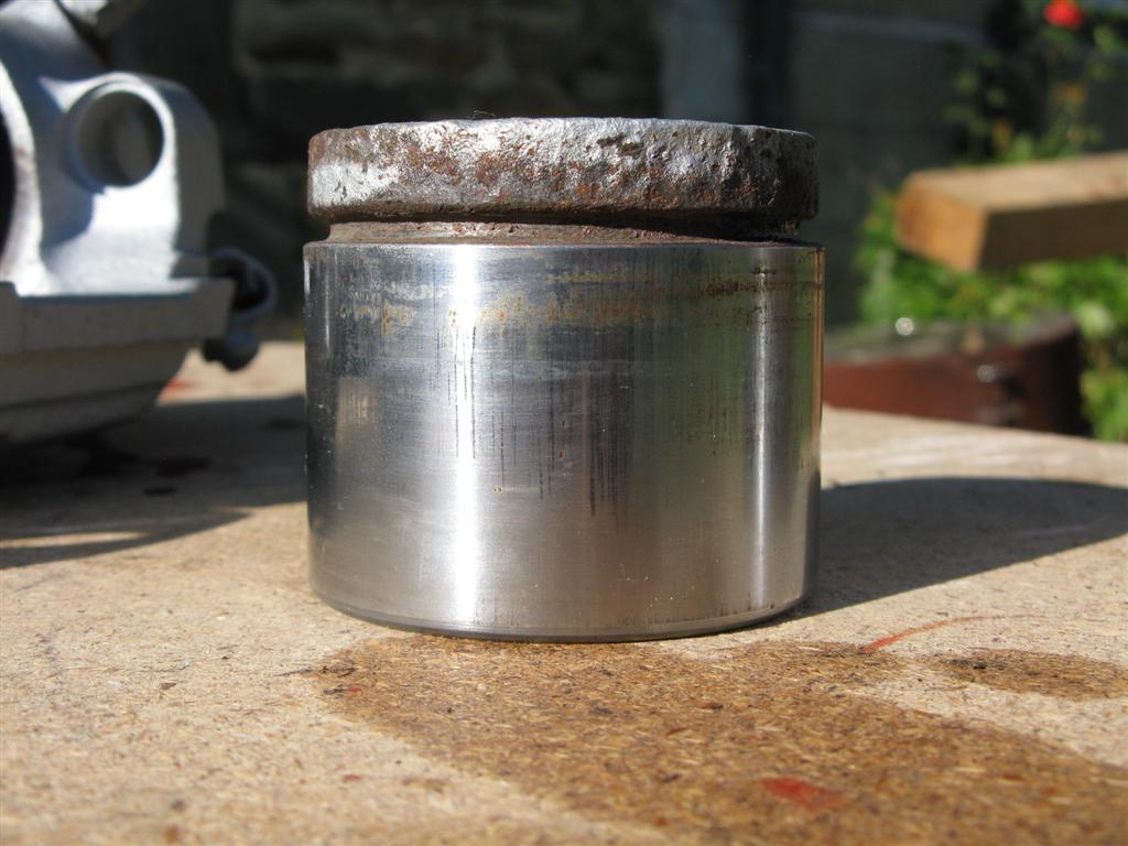

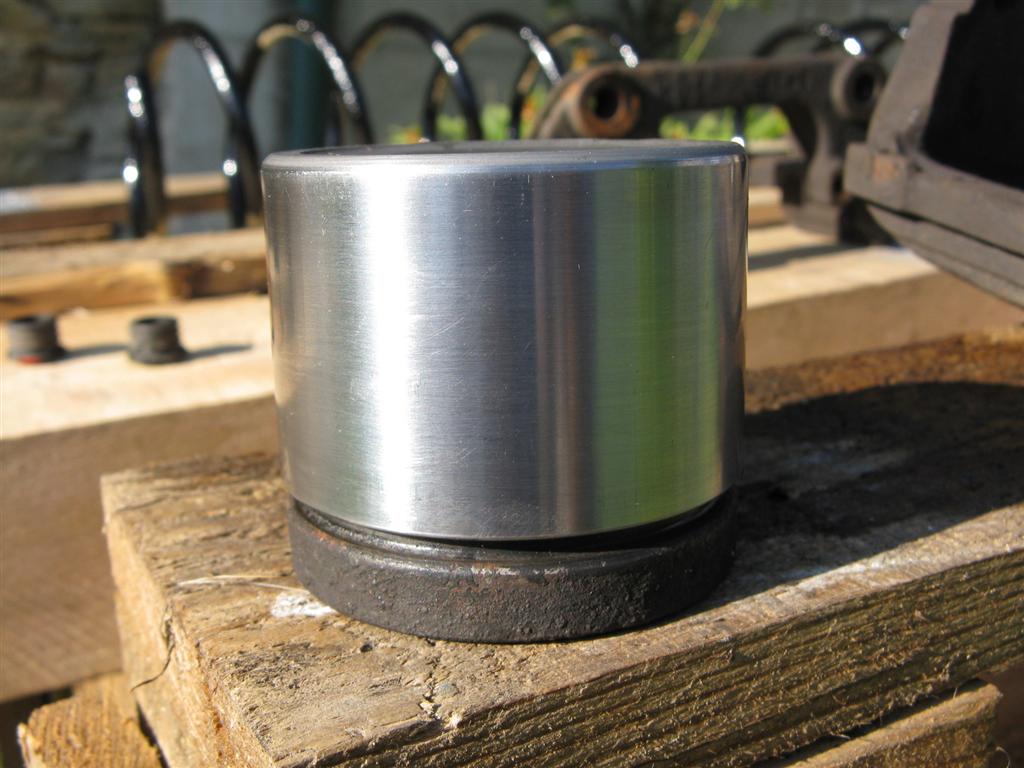

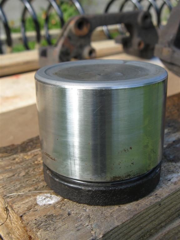

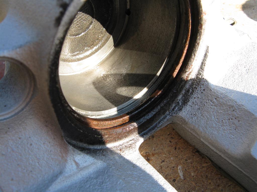

Ce soir j'ai profité de la présence du compresseur pour retirer les pistons de mes étriers de 540. J'avais essayé cet hiver avec une pince mais il n'y a pas eu moyen. Une cale de bois insérer à la place des plaquettes et un coup de soufflette par un flexible puis ça a vite été réglé.
Présentation 530i Touring - Page 8 IMG_1692
Comme je le savais, un piston a un peu mal au ventre....
Présentation 530i Touring - Page 8 IMG_1693
Pourtant ça ne pose pas de problème car la partie rouillée n'est pas sur le course du piston. Néanmoins je vais quand même le remplacer par un piston des étriers actuellement montés sur ma E34. Entretien BMW pendant 9 ans puis vidange tous les deux ans par mes soins, à priori ils seront en bon état.
Celui-ci est un peu rayé, je le remplacerai aussi.
Présentation 530i Touring - Page 8 IMG_1694

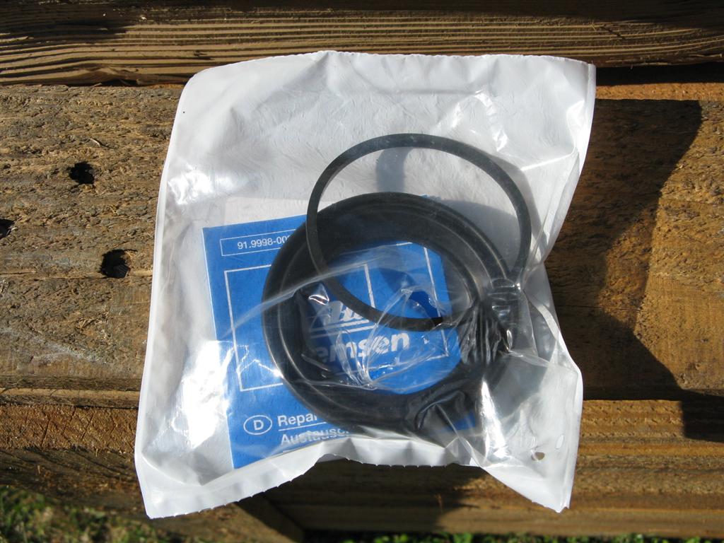

Un kit de joints neufs acheté chez webdealauto une dizaine d'euros.
Présentation 530i Touring - Page 8 IMG_1695

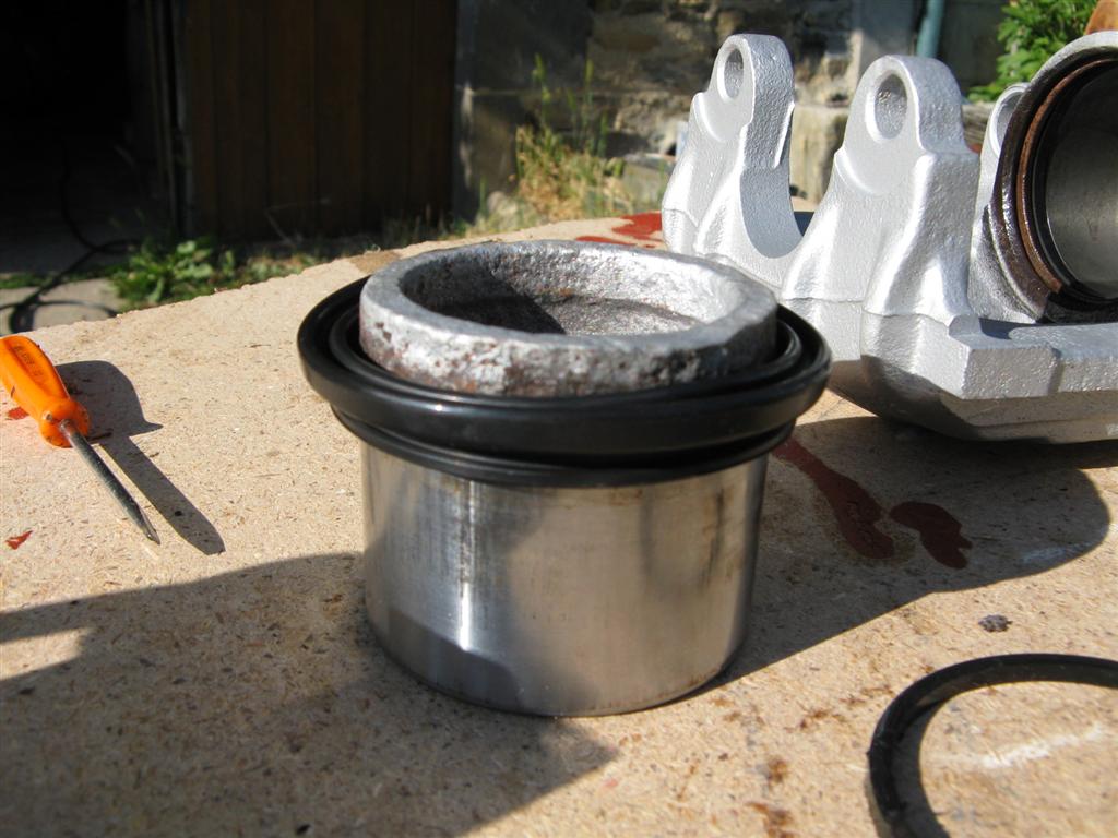

Je joint interne retiré (très facile)
Présentation 530i Touring - Page 8 IMG_1696
Et un joint externe cache poussière neuf monté pour la photo.
Présentation 530i Touring - Page 8 IMG_1697

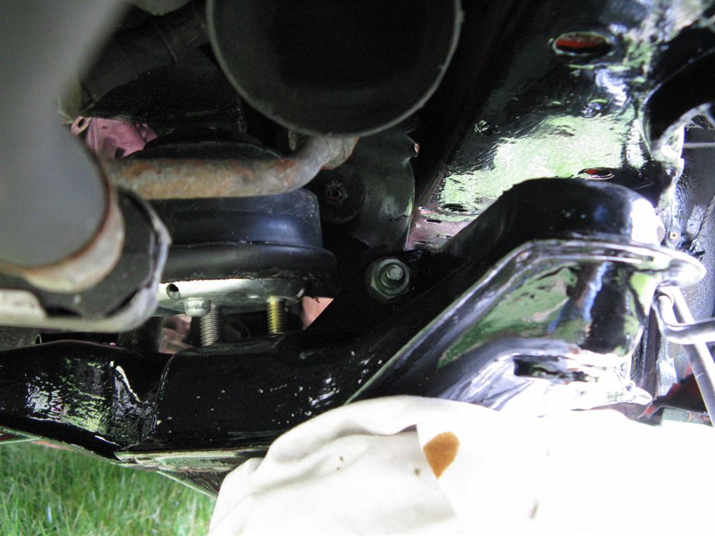

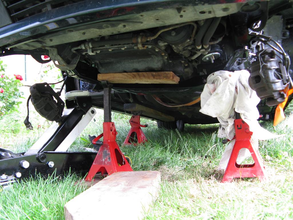

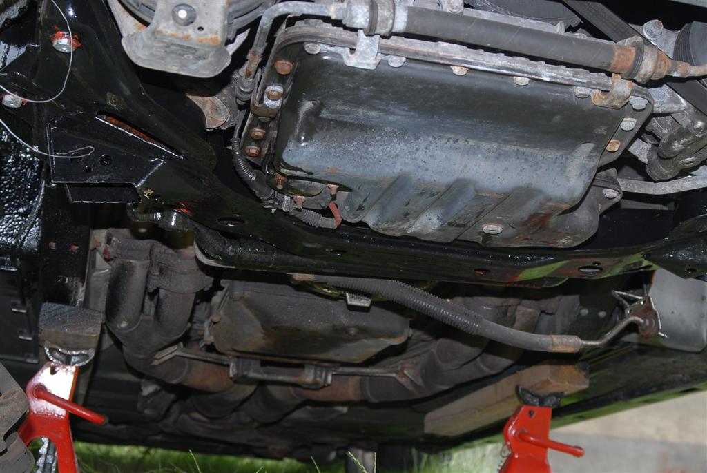

Ce soir j'ai amorcé le remontage du train AV avec la mise en place de la traverse. Je devais aussi changer un support moteur, bien sûr le moins accessible, celui de gauche où il y a le boîtier de direction.
Pas évident de soutenir le moteur et de lever la traverse tout en plaçant le boîtier de direction et les support moteur ! Et je n'ai qu'un seul cric.
Photo prise en plein chantier
Présentation 530i Touring - Page 8 IMG_1698
Le support moteur est pénible à positionner car il n'y a pas de pion de centrage sur la partie haute mais il y en a un sur la partie basse. Seulement une fois la traverse en place, l'écrou du haut est absolument inaccessible.
Présentation 530i Touring - Page 8 IMG_1700
J'ai donc vissé le support en maintenant l'écrou à la main, j'espère que ça sera assez serré.
Un petit air de neuf

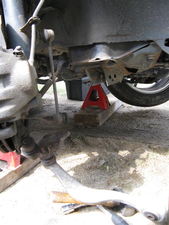

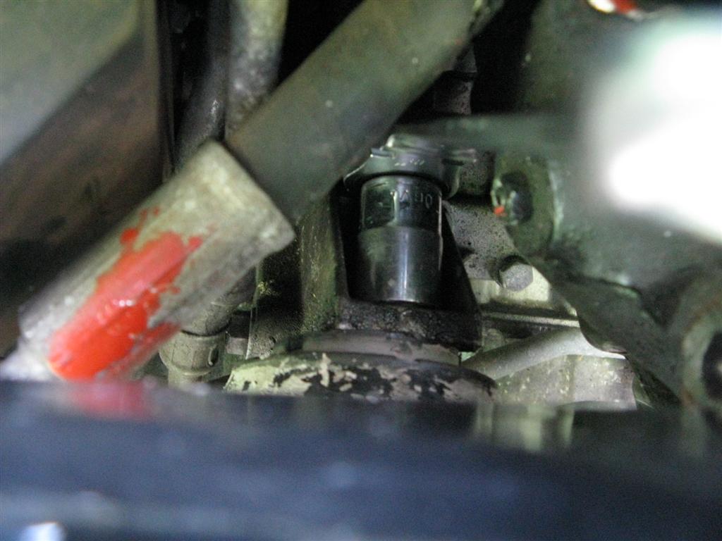

Retour sur la fixation haute du support moteur gauche. Absolument impossible d'accès sur les V8 dans les E32 et E34. Devant il y a l'alternateur et derrière le boîte de direction. Pour démonter l’alternateur il faut retirer la pompe de DA. Voilà pour le résumé !
J'ai dévissé les trois vis qui maintiennent la traverse côté droit. Juste ce qu'il faut pour lui laisser prendre du jeu et pour qu'elle maintienne encore le moteur. Du côté gauche, j'ai retiré les trois vis. La traverse s'est abaissée de 3 cm mais ça n'a pas suffit car le boîtier de direction me gênait encore. Du coup je l'ai désolidarisé de la traverse (alors que j'avais eu du mal à la positionner hier :ranting: ) Mais bon, je préfère ça plutôt que d'avoir du jeu sur un support moteur une fois tout remonté.
Voici deux photos de l'accès.
Présentation 530i Touring - Page 8 IMG_1704
Vous voyez ma clé de 17 ? Un petit zoom sur l'endroit. Ca n'a pas été évident de faire une photo et le flash ne portait pas car la zone était dans l'ombre. Du coup pas de flash mais du grain à 800 ISO.
Présentation 530i Touring - Page 8 IMG_1703
J'ai un set de clés à oeil à cliquet articulées. Mais ça n'a pas suffit car seul une douille peut passer sur l'écrou. Évidemment on ne pense même pas à utiliser un cliquet qui ne passera pas car il faut couder l'outil. Heureusement j'avais acheté hier un petit kit Facom dont je me suis dit qu'il pourrait être pratique un jour. J'ai eu le nez creux ! Trois photos explicatives.

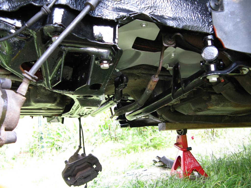

Puis peinture. Je décide de préparer la mise en place de la traverse AR et de monter les supports.
Présentation 530i Touring - Page 8 IMG_1712
Montage de la traverse AR
Présentation 530i Touring - Page 8 IMG_1713
Puis des bras de suspension
Présentation 530i Touring - Page 8 IMG_1714
Et enfin mise en place de la barre anti roulis et des biellettes de direction.
Présentation 530i Touring - Page 8 DSC_1365
Rien ou presque n'est serré. J'attends de monter les jambes pour tout positionner. De toute manière il faut bloquer les boulons des bras voiture en position sur ses roues pour que les silentblocs travaillent sans contrainte. Sinon les silentblocs (surtout ceux de chasse) sont bloqué en position roue pendant travaillent avec une contrainte dans la mauvaise position une fois la voiture sur ses roues.

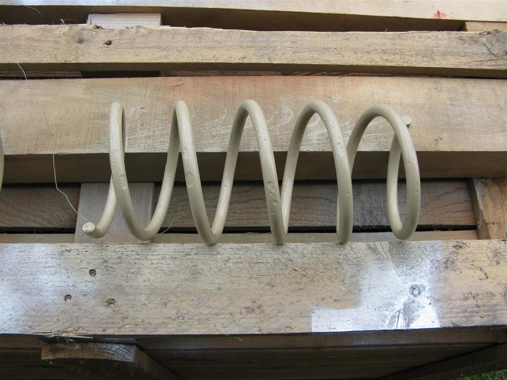

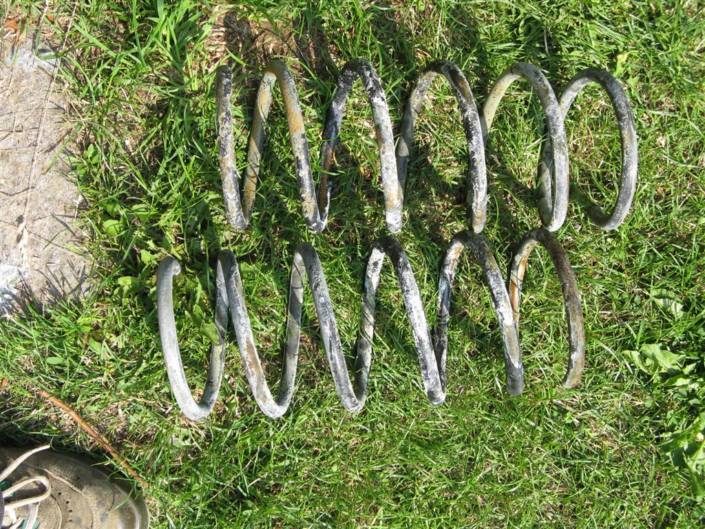

Il me reste encore à repeindre mes ressorts...

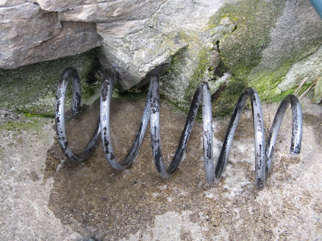

J'ai entamé la re réfection des ressorts. Je les avais sablé l'été dernier puis je les avais peint avec deux couches de peinture alu et deux couches de peinture noire de qualité moyenne. La tenue était vraiment trop mauvaise donc j'ai voulu refaire. J'ai eu la mauvaise idée de vouloir les décaper à l'acide. Voici le résultat après deux semaines passées dehors à la pluie pour finir de les arranger...
Présentation 530i Touring - Page 8 IMG_1716
Avec un peu d'huile de coude et un papier abrasif je les fait revenir. Puis passage d'un peu d'acide au pinceau
Présentation 530i Touring - Page 8 IMG_1717
Après un bon rinçage à grande eau
Présentation 530i Touring - Page 8 IMG_1718
Séchage à la soufflette puis apprêt.
Présentation 530i Touring - Page 8 IMG_1719
Ensuite je mettrai deux couches de peinture antirouille noire brillant.

J'ai travaillé un peu sur mes étriers.
Voici un étrier actuel de ma voiture.
Présentation 530i Touring - Page 8 IMG_1720
Présentation 530i Touring - Page 8 IMG_1721
Vu de l'extérieur, c'est guère engageant. Pas mal de rouille et de poussière. Je suis pourtant censé récupérer le piston de ces étriers pour remplacer ceux des étriers de 540i. Heureusement je connais bien le gars qui a vidangé le liquide de frein régulièrement ces 7 dernières années.... Et mon piston est en parfait état :yaho:
Présentation 530i Touring - Page 8 IMG_1722
Après un coup de papier grain 1000
Présentation 530i Touring - Page 8 IMG_1723
Je ponce la rouille sur le rebord, donc à l'extérieur du cache poussière au grain 80 puis protège la partie intérieure du piston pour passer un petit coup d'acide.
Présentation 530i Touring - Page 8 IMG_1724
Et après mise en peinture autre température. Je passerai une deuxième couche dans 1h et ça sera prêt à monter demain Smile
Présentation 530i Touring - Page 8 IMG_1726
