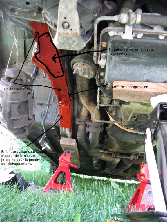

Je vais donc partir sur la solution Rustol owatrol + cire corps creux. Pour ma traverse le cire ne sert à rien. Je pense même qu'elle serait un point négatif car elle retiendrait la poussière de sel de la route vu qu'elle est exposée. Je n'en mettrai donc pas ici.
Je ne pourrai pas traiter mes longerons intérieurement tout de suite. Ca sera bien plus facile lorsque le moteur et la face avant seront retirés.

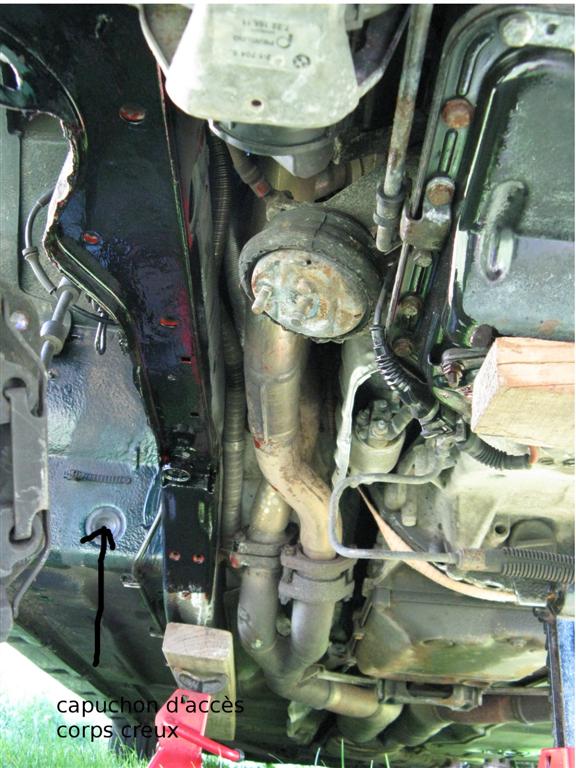

Voici une photo d'un longeron. On aperçoit un trou sur le côté ; moteur en place il reste difficilement accessible.
Présentation 530i Touring - Page 7 IMG_0016
Les longerons sont ouverts sur le devant mais obstrués par des canalisation plastique d'air pour les freins. Je pourrai donc enfiler la buse du pistolet par là.
Présentation 530i Touring - Page 7 IMG_0636bis

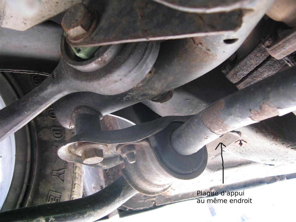

Concernant la partie AR je voudrais pouvoir traiter la traverse signalée par la flèche noire sur la photo. Pour rentrer le pistolet, peut-être par le trou entouré en noir (à agrandir légèrement ?) ou bien par un autre sous le silentbloc de pont (flèche rouge).

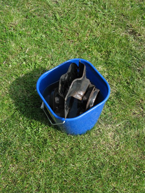

Zou, direction le bain d'acide après un dégraissage dans les règles.
Présentation 530i Touring - Page 7 IMG_1605

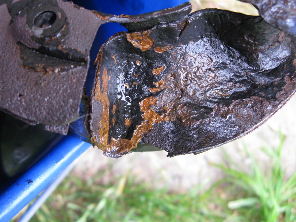

Je commence à décaper avec ma brosse rotative. Des endroits sont inaccessibles. Bien sûr le rustol peut couler mais ça ne me plait guère de fonctionner de cette manière. Puis la rouille a bien fait son œuvre par endroit et il faut vraiment que je décape bien, voir que je mette de l'acide.
Présentation 530i Touring - Page 7 IMG_1612
Décision est prise de démonter les moyeux pour retirer la tôle de protection des freins.

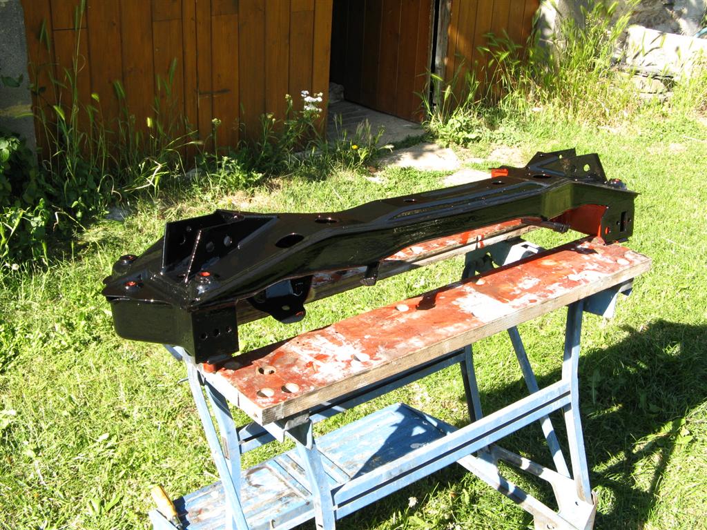

Ca y est j'ai enfin trouvé une peinture noire dans ma ville ! Je suis allé chez un professionnel de la peinture qui vend du Sikkens. J'ai pu discuté avec une personne qui savait de quoi elle parlait (contrairement aux magasins de bricolage...) et je suis reparti avec une laque antirouille noire à appliquer sur mon rustol. Le peinture est bien entendu plus chère que les gammes grand public mais là au moins ça correspond tout à fait à ce que je cherchais et c'est une qualité pro.

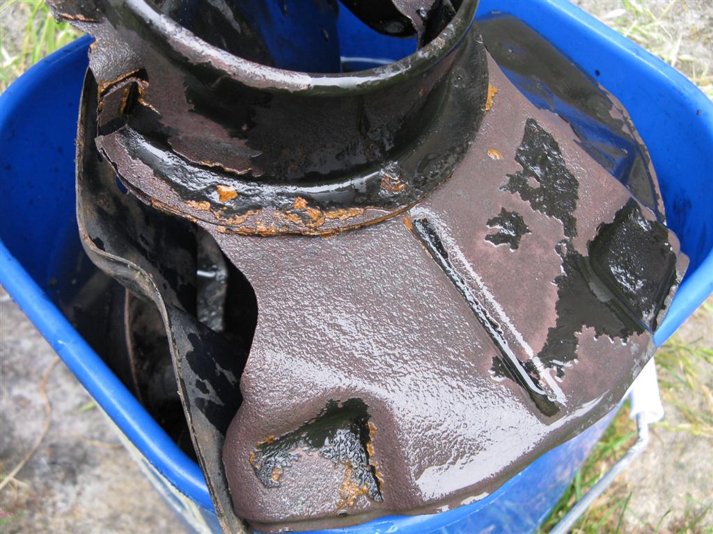

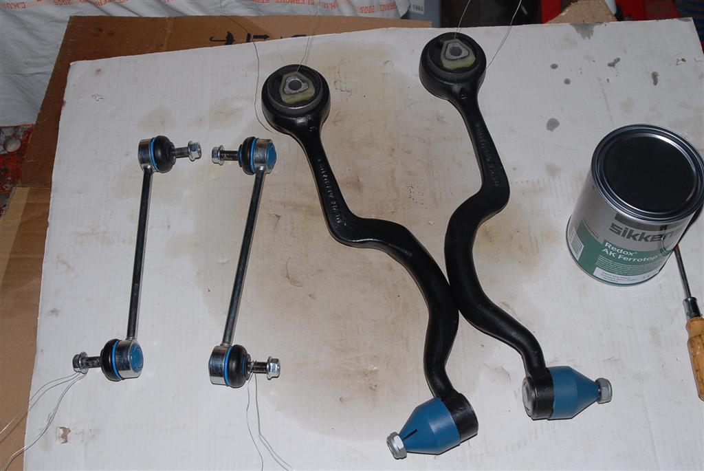

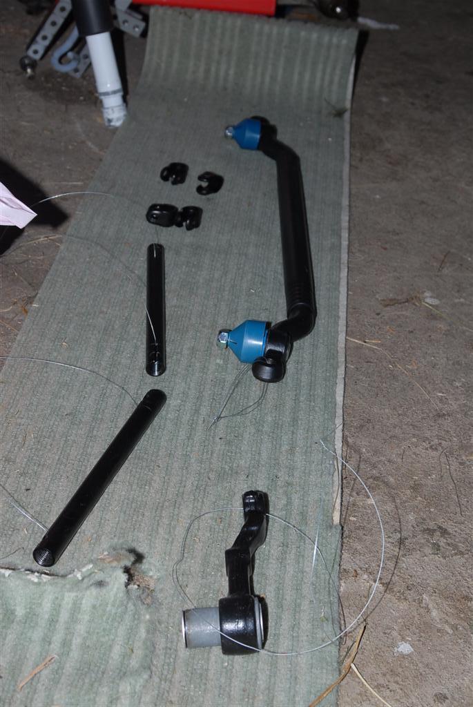

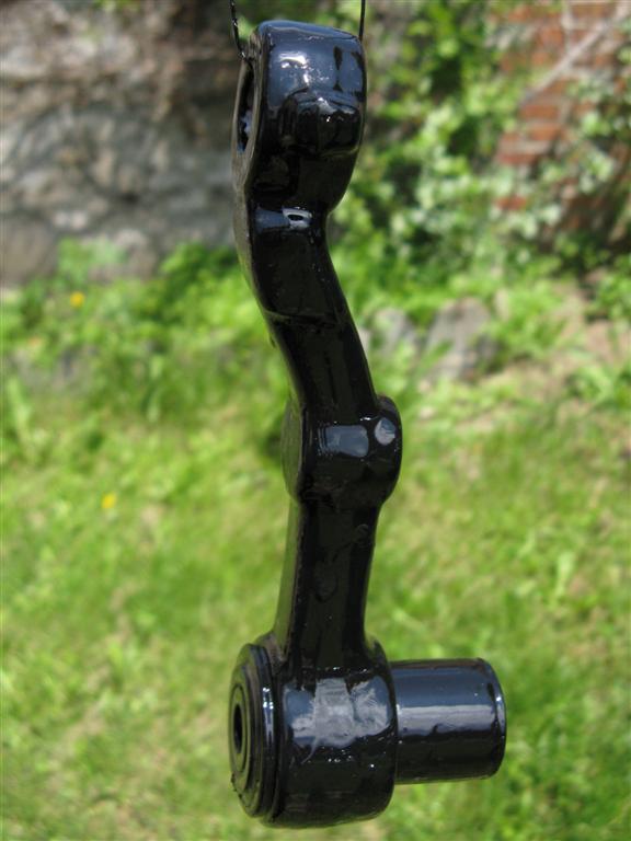

Je vous avais dit que j'avais acheté toutes mes pièces pour refaire mon train AV. J'ai acheté du Meyle. Je sais par expérience que la qualité du traitement antirouille risque d'être un peu inférieur à l’origine. Du coup j'ai décidé de passer deux couche de ma laque antirouille noire sur chaque pièce.
Présentation 530i Touring - Page 7 DSC_1340
Vous remarquerez que les biellettes de barre stabilisatrice n'ont visiblement aucune protection contre la rouille.... Mon but n'est pas de rendre clinquant mes pièces mais bien de limiter l'évolution de la rouille et ne pas me retrouver avec des bras tout rouillé au bout de 5 ans. Je passe un coup de chiffon imbibé d'essence f pour dégraisser les pièces puis je prépare des morceaux de fil de fer pour les suspendre.
Présentation 530i Touring - Page 7 DSC_1341

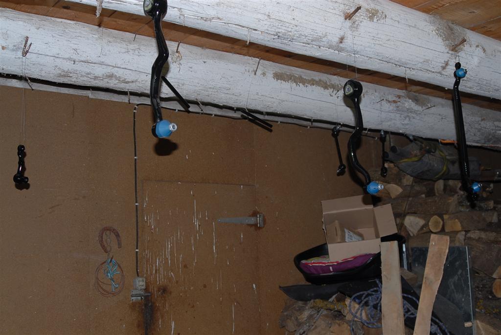

Un coup de pinceau plus tard, j'ai garni le plafond de diverses pièces.
Présentation 530i Touring - Page 7 DSC_1342
Les bras de guidage étant en alu, je ne m'embette pas à le peindre.
La peinture de qualité pro est vraiment agréable à passer, elle ne coule que très peu et se tend très vite, un régal !
Je passe une deuxième couche demain.
Pour ceux qui se poseraient la question, c'est un ligne d'échappement de 730i E32 qui est pendu au plafond. Elle a environ 450'000 km et quasi 25 ans mais pourtant en excellent état. Je compte utiliser le silencieux intermédiaire pour ma E34.

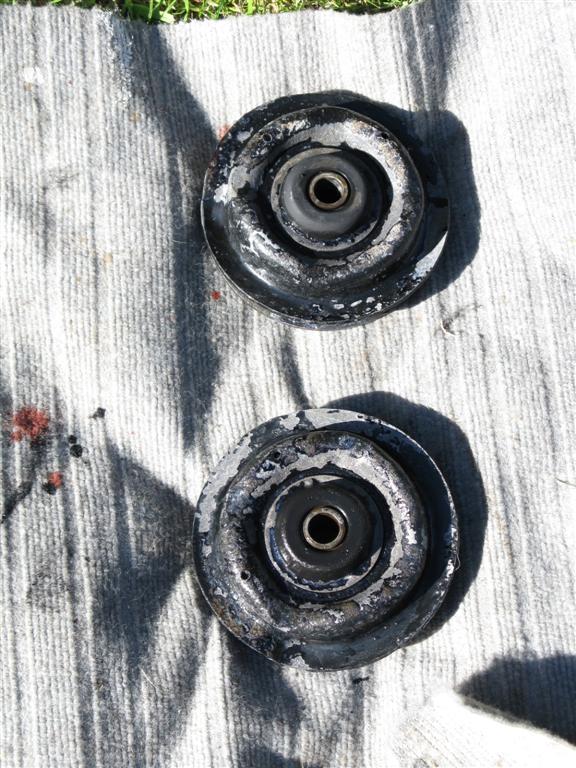

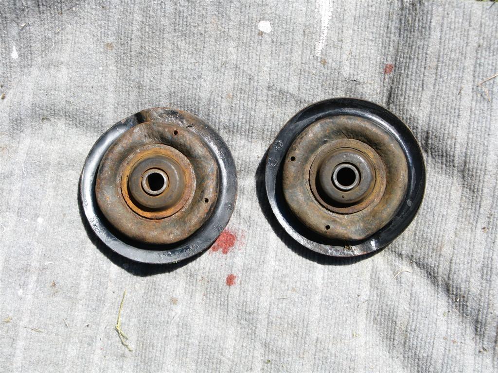

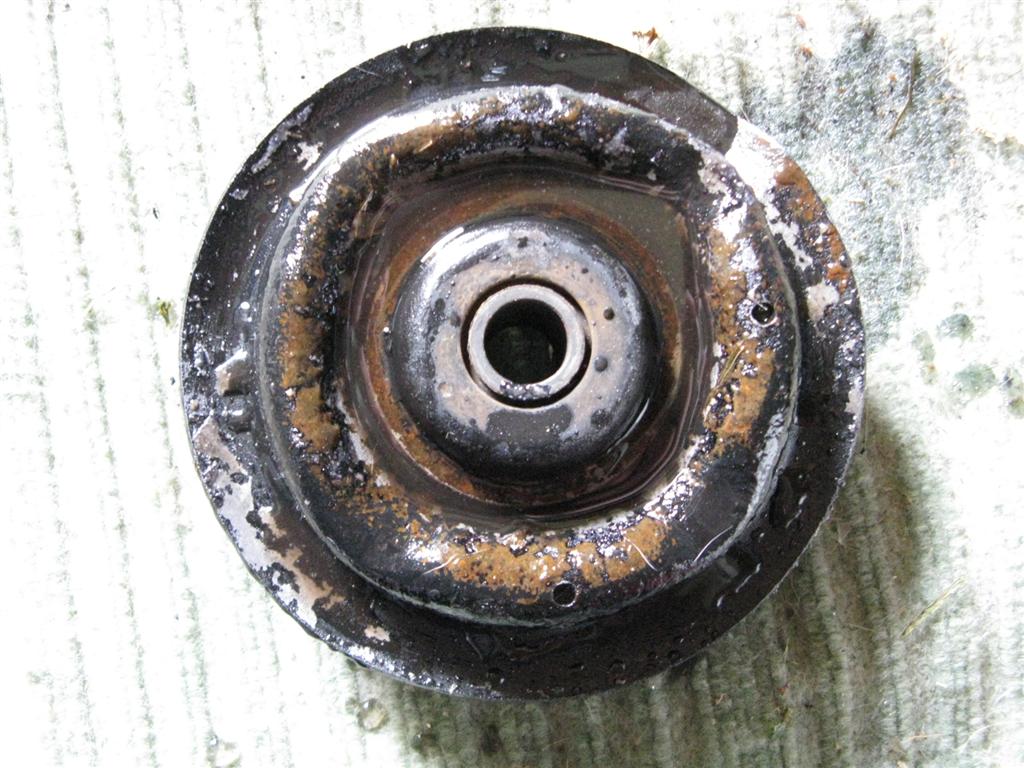

Finalement j'ai démonté mes ressorts de mes jambes et donc mes paliers Mayle d'il y a 6 ans. C'est bien rouillé... Mais les têtes d'amortisseur qui ont aussi 6 ans et viennent de chez BMW sont aussi attaquées. en conclusion Meyle n'est pas moins résistant que l'origine.
Quelques photos à suivre.

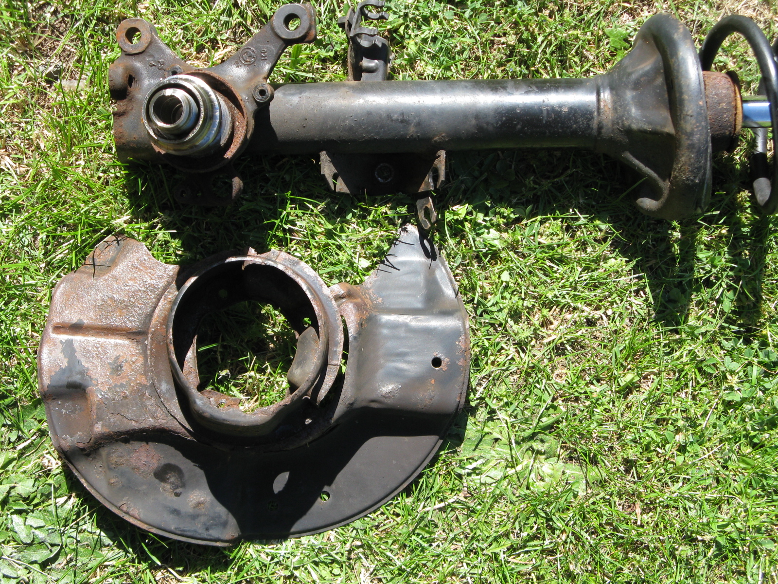

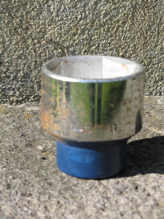

J'ai avancé un peu sur le projet E34. Nous en étions resté à la remise en état de mes jambes que je n'avais pas prévu si vite. La tôle de protection des freins étant méchamment attaquée par la rouille, je suis obligé de la retirer pour la traiter. Mais il faut démonter le roulement pour accéder à ses vis. Etoile m'a envoyé une douille de 46 pour défaire l'écrou des roulements.
Un petit tour sur la RTA m'informe que cet écrou est serré à 32 Mkg. Ca ne parlera peut-être pas à tout le monde. Imaginez qu'il faut un poids de 32 Kg au bout d'un bras de levier d'1m pour dévisser l'écrou. Dans l'autre sens ça marche aussi, 1 Kg au bout d'un bras de levier de 32m. C'est énorme. Pour ne pas me faire mal ou abîmer qqch, je suis obligé de réfléchir à la méthodologie avant de foncer tête baissée.

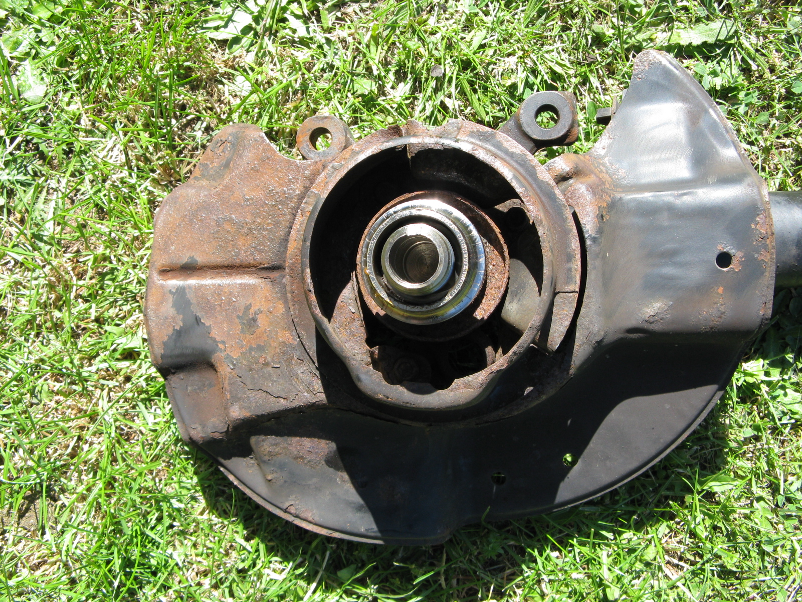

Présentation 530i Touring - Page 7 IMG_1621
Étrange technique, pourtant je n'ai pas eu à forcer beaucoup avec 1,2 m de rallonge et le poids de la pierre à bien immobiliser ma jambe.
Une fois le roulement retiré on a ça
Présentation 530i Touring - Page 7 IMG_1622
Je peux donc accéder aux trois écroux de la tôle de protection. C'est bien rouillé quand même.... De la dentelle par endroits.
Présentation 530i Touring - Page 7 IMG_1623

Présentation 530i Touring - Page 7 IMG_1626
En 2006 j'avais changé mes paliers ainsi que mes amortisseurs. 6 ans plus tard, les paliers (Meyle) sont rouillés sur la partie inférieures. Je me dis que Meyle n'est pas de si bonne facture.... Mais je m'aperçois que la tête de la tige des amortisseurs achetés chez BMW est aussi pas mal rouillée. Finalement Meyle est aussi valable que l'origine ! 6 ans de sel, c'est terrible... Je vais donc m'occuper du dessous de ces paliers.
Présentation 530i Touring - Page 7 IMG_1625
Je passe une couche de Rustol en plein soleil sur les jambes.
Présentation 530i Touring - Page 7 IMG_1627

J'ai décapé les paliers à la brosse puis laisse agir l'acide. De leur côté les tôle de protection trop attaquées pour être peintes comme ça sont en trempage dans une solution diluée 1/5 d'acide. 10€ d'acide utilisé mais 100€ de pièces économisées (dispo chez BMW)
Présentation 530i Touring - Page 7 IMG_1635
Je les retournerai d'ici demain pour traiter l'autre partie. Là au moins je serai certain qu'il n'y aura plus de rouille sur ces pièces bien arrosée d'eau et de sel en hiver.
J'ai maintenant vu les dégâts occasionnés rapidement par le sel des routes. Je peux vous dire que mes voitures n'y mettent plus une roue !!! Sauf obligation et dans ce cas il y a lavage intensif après. L'espérance de vis d'une voiture qui roule sur route salée dans ma région est d'environ 12 ans. Parfois moins. Je vois des cli* 2 rongés, des E36 pourries jusqu'à os et des voitures de 2004/2005 aux dessous déjà bien entamés. Il y a une E38 que je vois régulièrement ; cette voiture est pourtant extrêmement bien protégée. Mais le propriétaire a dû faire refaire un bas de caisse car il n'allait pas tarder à avoir un trou gros comme le poing....

Ce matin j'avais hâte de voir où en était le décapage de mes tôles de protection. En fait elles sont plus attaquées que je ne pensais et le sablage aurait peut-être été une meilleure solution. Je vais laissé tremper dans le bain plusieurs jour et j'espère finir de revenir à la tôle saine. Au final, il n'y avait pas beaucoup de peinture qui tenait encore !!!
Présentation 530i Touring - Page 7 IMG_1638
Présentation 530i Touring - Page 7 IMG_1636
Idem du côté des paliers. Il va falloir que je laisse agir encore un moment même si ça a déjà bien évolué.
Présentation 530i Touring - Page 7 IMG_1640
Je viens de m'apercevoir que le bidon qui me servait à dérouiller mes paliers n'était pas un bidon d'acide mais de white spirit Very Happy Forcément ça marche moins bien même en laissant une nuit entière....
Une petite photo du levier intermédiaire de direction lemförder neuf sur lequel j'ai mis deux couches de peinture.
Présentation 530i Touring - Page 7 IMG_1642
Trop brillant pour des dessous... On attend du coup à ce qu'il n'y ait pas de défaut ce qui n'est pas le cas. Il aurait fallu du mat. Ca fera clinquant pendant 6 mois...
J'ai passé la dernière couche de CIP sur les longerons. Je m'interroge maintenant sur la finition. La partie qui sera en contact avec la traverse restera en peinture. Je pense mettre deux couches de mon noir brillant comme sur la traverse.
En revanche une fois les éléments de suspension remontés j'ai bien envie de mettre quelques couches d'antigravillon au moins sur les longerons. D'origine il y avait de la cire mais pas du même type que celle qu'il y a dans les corps creux car elle ne collait pas. Je m'en étais rendu compte en mettant l'acide car je ne l'avais pas vu.
Présentation 530i Touring - Page 7 IMG_1571
Pour le moment je n'ai pas d'arrêt de peinture propre en montant sur le longeron. J'ai passé mon pinceau comme j'ai pu. Je compte faire un raccord de peinture propre lorsque le moteur sera retiré. En revanche si je passe de l'antigravillon, il faudra que je m'arrange pour ne faire que le bas du longeron et ne pas remonter sur le côté, d'une pour avoir un arrêt propre et de deux pour ne pas que la chaleur de moteur le ramollisse.
Explication en photo
Présentation 530i Touring - Page 7 IMG_1629bis
Présentation 530i Touring - Page 7 IMG_1490bis

Comme nous en avons parler je pars sur l'option Owatrol injecté suivi de cire corps creux. Il y a deux cavité au pied des passagers avant et elles sont accessibles en otant un bouchon plastique directement par le passage de roue. A vue de nez il n'y a pas de corrosion ici et il y a déjà un peu de cire (pas trop !) Néanmoins je préfère quand même envoyer du Rustol avant la cire au cas où il y aurait un peu de rouille dans un coin.
Une explication en image est toujours plus simple à suivre, je vous ai fat une photo.
Présentation 530i Touring - Page 7 IMG_1645bis
Vous remarquerez que j'ai passé la première couche de finition. Cette peinture est bien plus agréable que le rustol car elle ne coule pas.
Idem sur la traverse, un petit coup de noir.
Présentation 530i Touring - Page 7 IMG_1643
De leur côté les paliers ont fini d'être décapé. Vu que l'acide a séché j'ai du les brosser à l'eau pour enlever le dépôt de phosphate.
AVANT
APRES
Présentation 530i Touring - Page 7 IMG_1644
Plus qu'à attendre que ça sèche pour appliquer les 3 couches de CIP et les deux couches de finition.
Les tôles de protection des freins ont trempé aussi toute la semaine dans un seau. Demain mise en peinture au Rustol CIP. Même motif et même punition que les paliers.
