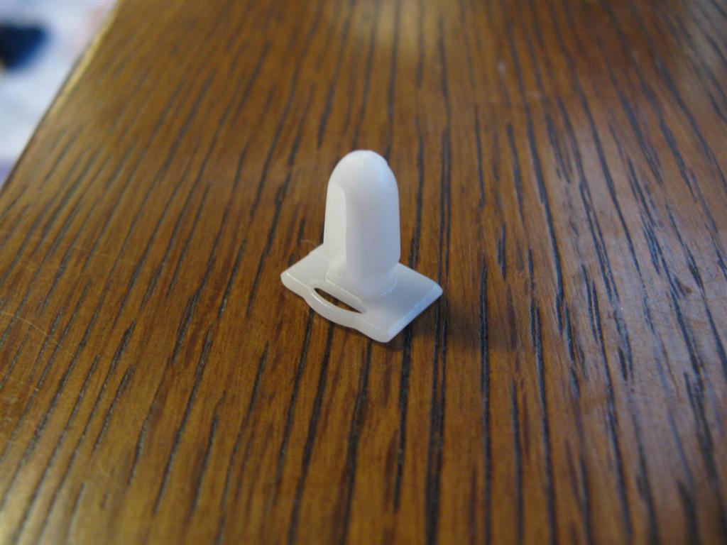

Dis-moi crazymac, comment tu les enlèves les seuils de porte Question scratch
J'ai peur de tout casser pale

Alors en fait il n'est pas possible de les démonter sans casser au moins un clips. Ca n'est pas bien grave tant que c'est pas la seuil qui cède.
Au dos des seuils, il y a une rainure dans laquelle viennent glisser les clips. Je t'ai fait la photo d'un clips car je n'ai pas pensé à photographier le dessous des seuils.
Présentation 530i Touring - Page 6 IMG_1553
En fait les seuil peuvent être retirés en les faisant glisser latéralement. Ils sont souples donc on peut les faire remonter un peu sur le montant des portes. Seulement voilà, ça serait trop simple. Pour les bloquer dans leur position et qu'ils ne bougent pas, BMW a pincer un clips de manière à ce qu'il ne puisse pas coulisser dans la glissière. C'est systématiquement celui de gauche quand tu es devant le seuil (en tout cas sur ma voiture).
Le principe est donc de soulever le seuil côté gauche. Le clip étant pincé, il devrait se retirer de la carrosserie sans endommager le seuil. Une fois celui là défait, tu peux faire coulisser le seuil en latéral.
De toute manière je te conseille de racheter les clips. Il y en a 4 par seuil AR et 5 par seuil Av sur mon touring. Ca fait 18 au total.
Au pire si tu casses le clips et la rainure du seuil, tu pourras le décaler de 10 mm et retomber sur uen rainure valide. Ou bien encore coller le clips au seuil à l'endroit cassé.

perso, un grand Présentation 530i Touring - Page 6 39415 !!!!!!!!!!!!!!!!!!!!!!!!!!!!!!!!!!!!!
pour tes explications tres rapides et tres explicites !!!!!!!!! Présentation 530i Touring - Page 6 112

Pas de problème. Mais tu me remerciera quand tu aura réussi à démonter !

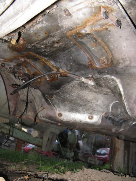

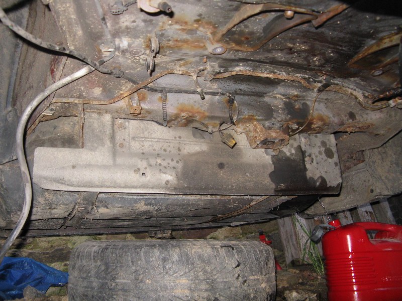

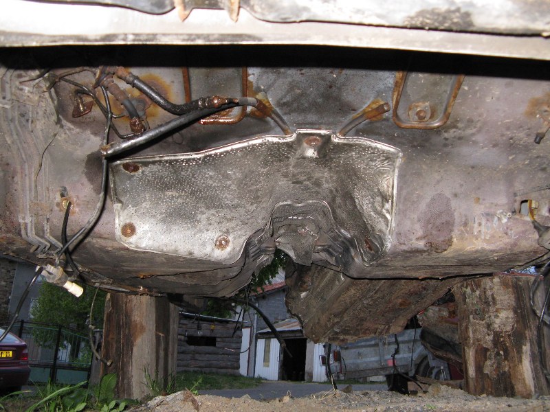

J'ai hâte de finir l'avant et de pouvoir m'occuper de l'AR qui a aussi son lot de rouille. Retirer le train AR complet, le réservoir... Parce que pour le moment j'ai franchement l'impression d'avoir mis un coup de maquillage à la voiture qui a l'air neuve mais est tout abîmée dessous.
D'ici peu de temps, mes dessous ressembleront à ceux-ci
Présentation 530i Touring - Page 6 IMG_0038
Présentation 530i Touring - Page 6 IMG_0040
Présentation 530i Touring - Page 6 IMG_0042
Sur cette voiture âgée de 2 ans de plus que la mienne donc de 1994, il était tout à fait possible de revenir à la tôle nue pour tout traiter et sans sortir de poste à souder. Mais je préfère quand même ne pas en arriver là.

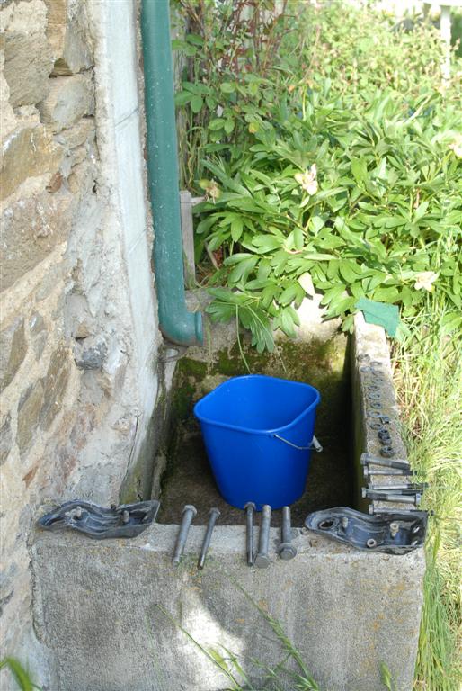

Ma connexion internet fonctionnant à nouveau, je vais pouvoir héberger les photos sur mon espace de stockage habituel.

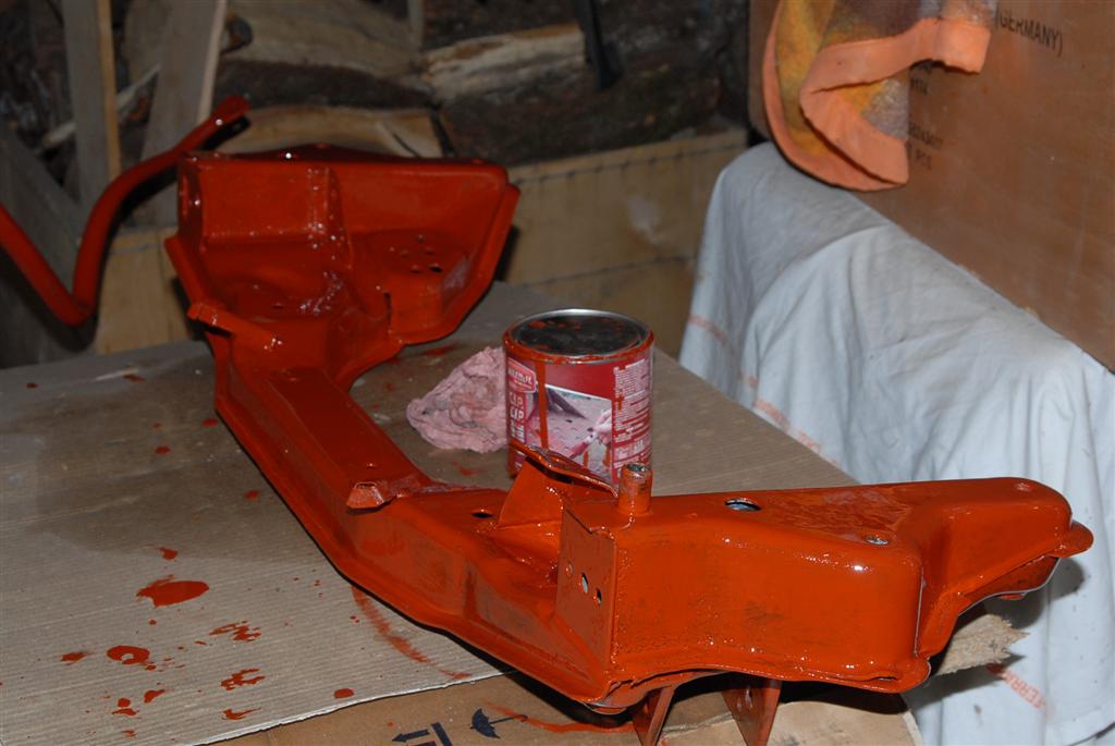

Ce soir en rentrant, j'ai passé la deuxième couche de Rustol. Ce produit fait des couches plutôt fines. La première couche était si mince que le rouge ne couvrait pas. A la deuxième c'est guère mieux et je ne cherche pas à trop charger car deux de mes pièces sont suspendues et je n'ai pas envie d'avoir de grosses coulures.
Présentation 530i Touring - Page 6 DSC_1331
Malgré tout il y a des coulures et je suis déçu bien que ça ne se verra pas. Je poncerai légèrement le goutte à goutte entre chaque couche.
Présentation 530i Touring - Page 6 DSC_1332

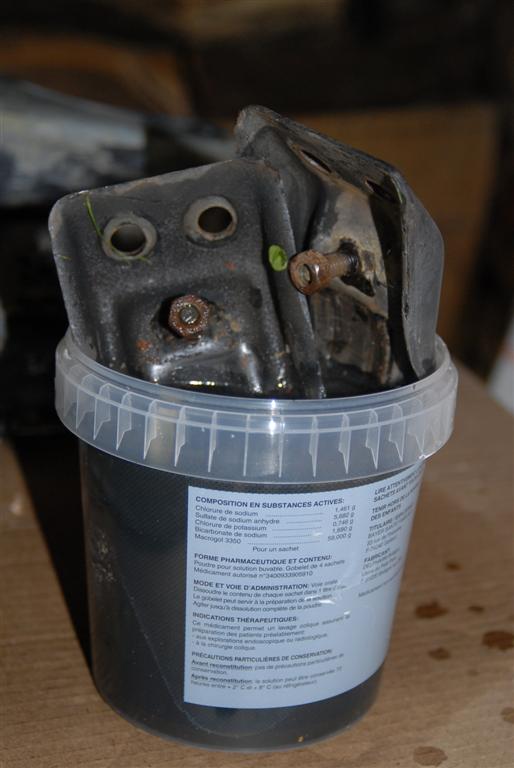

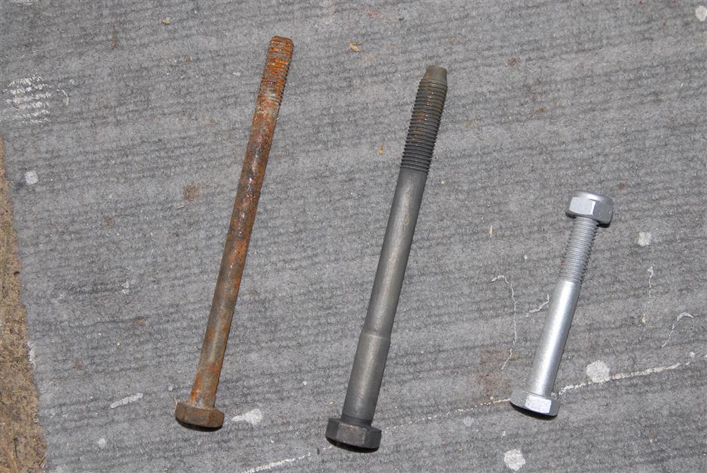

Pendant ce temps j'ai quelques boulons qui ont trempés qui dans une solution d'acide phosphorique. Sur la photo, vous voyez les deux pièces sur lesquelles vient tenir la barre anti roulis avec ses silentblocs.
Présentation 530i Touring - Page 6 DSC_1327
J'utilise de l'acide phosphorique à 75% acheté chez mondroguiste.com et je dilue environ 1/3 d'acide, 2/3 d'eau. L'acide n'est quand même pas donné et je ne suis pas non plus pressé pour le décapage.
Je vous ai fait une petite photo de trois boulons à différents stades. Celui de gauche, rouillé, sert à fixer la traverse. Celui du milieu vient de sortir du bain d'acide. J'ai passé une couche de spray zinc alu sur celui de droite pour l'empêcher de rouiller avant le montage.
Présentation 530i Touring - Page 6 DSC_1330
Lors du montage, le filetage sera enduit de graisse et pour finir je compte traiter la tête après serrage (rustol ou antigravillon, je ne sais pas encore). De cette manière j'aurai une finition que j'espère la meilleure possible.
