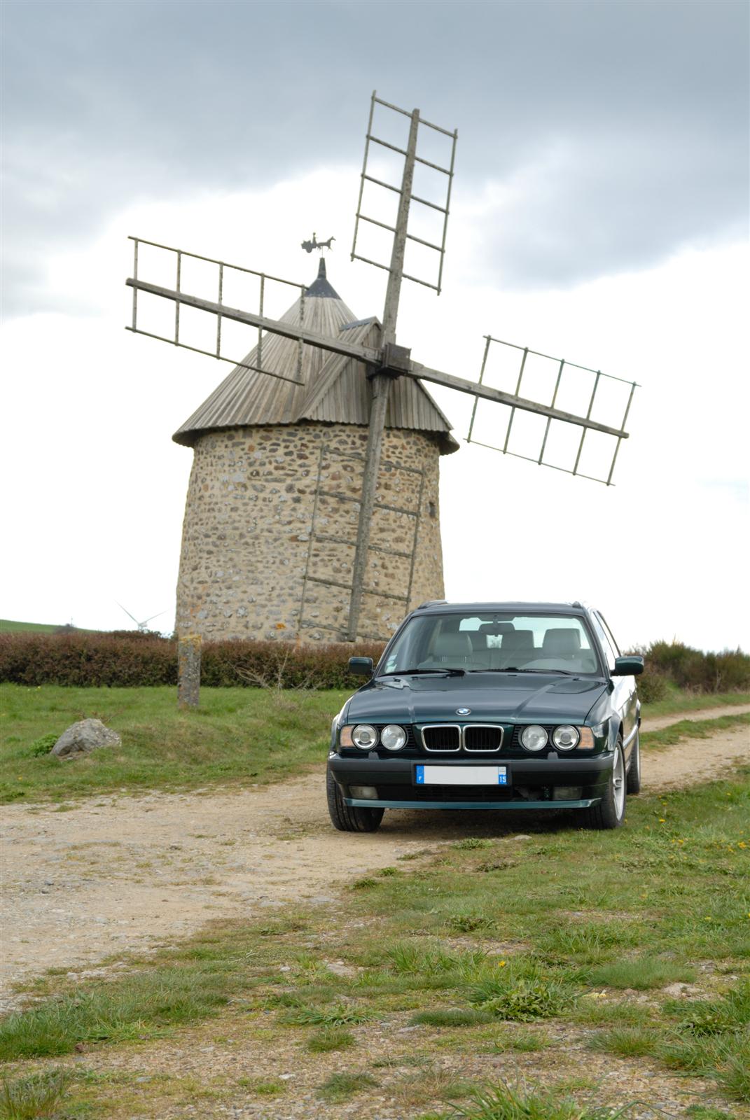

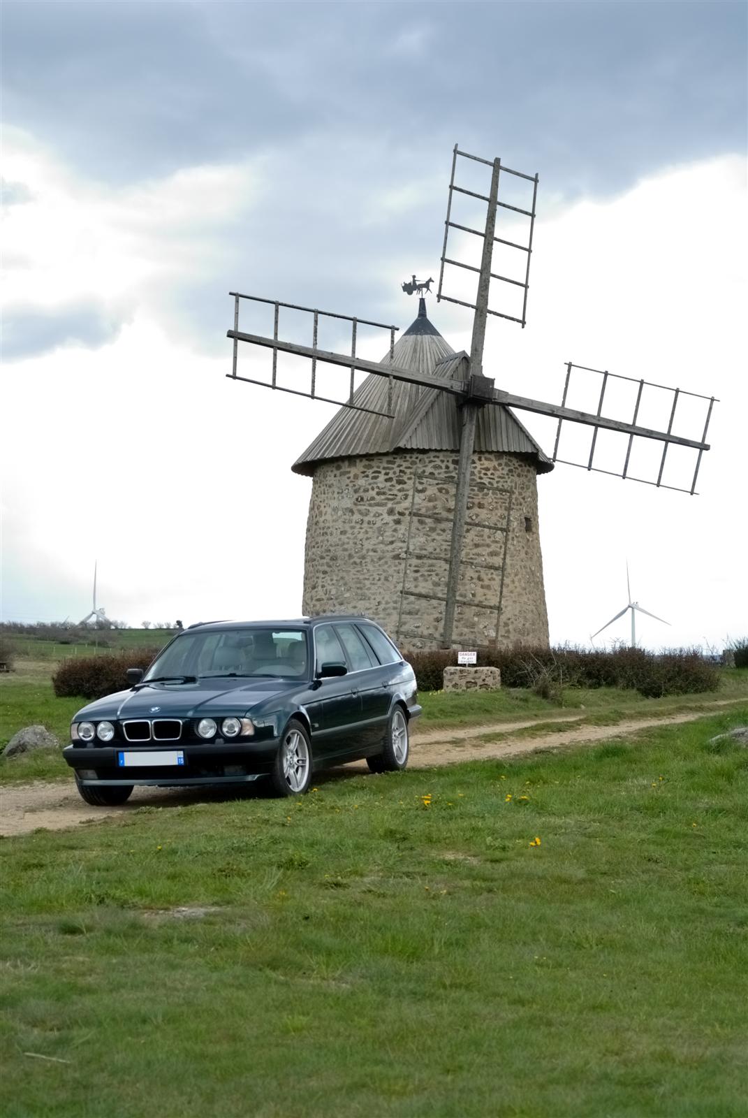

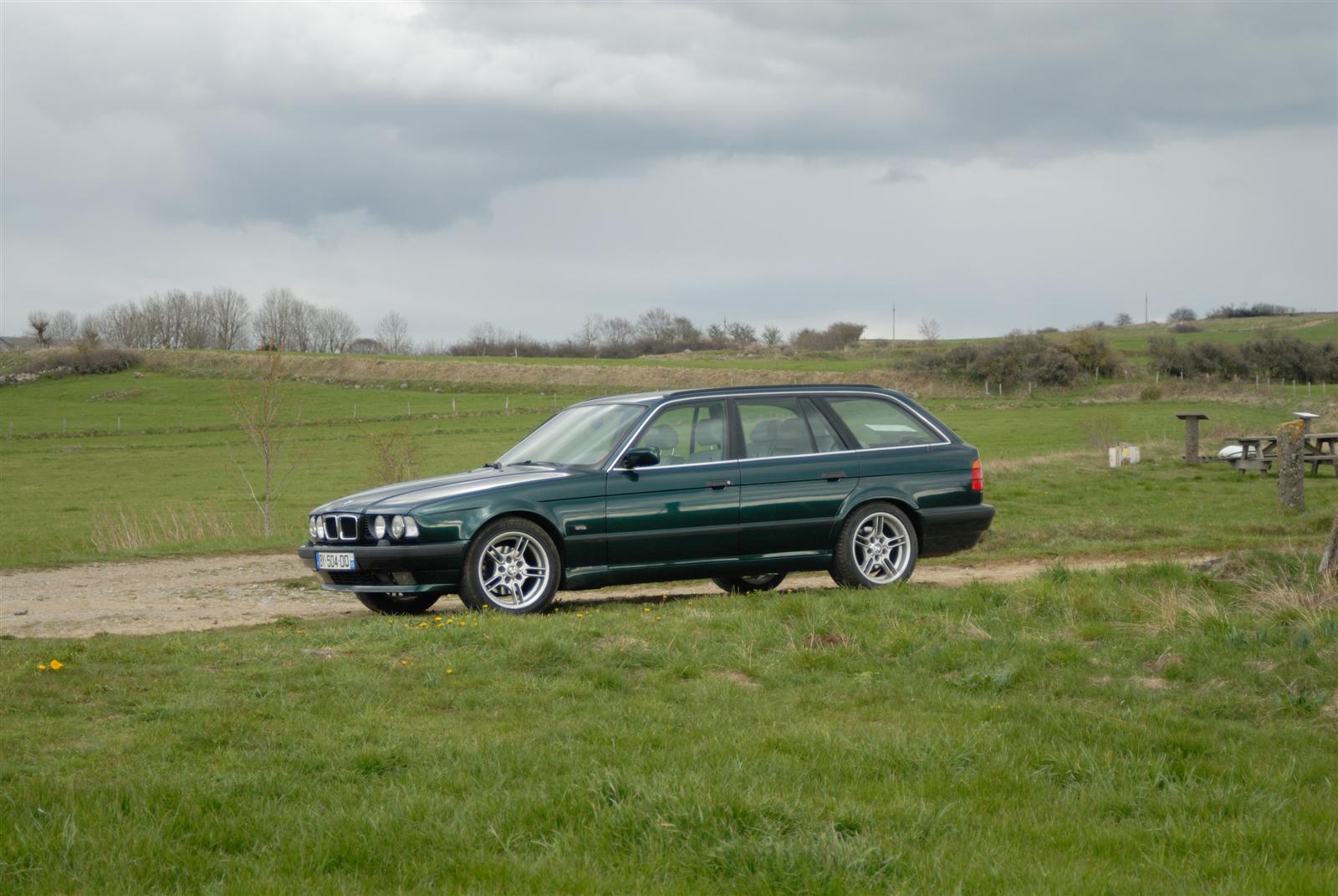

Comme promis, quelques photos de meilleure qualité.
Je suis sur la commune de Celoux, à quelques km de chez moi, au pays des moulins à vent (et des éoliennes)
Présentation 530i Touring - Page 5 540-01
Au fond vous apercevez les monts du Cantal encore enneigés (1855m)
Présentation 530i Touring - Page 5 540-02

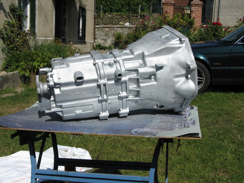

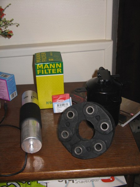

Pour le passage en BVM6, il faut que je change le volant moteur car avec les BVA le volant moteur est bien léger et ne sert qu'à l'entrainement du moteur par le démarreur. Le moteur entraîne un bain d'huile donc aucun intérêt de lisser son fonctionnement. En BVM le volant moteur est de type bimasse et a une surface destinée à recevoir le disque d'embrayage. Je dois monter la pédale d'embrayage, le cylindre metteur et le cylindre récepteur. Puis le bocal de réservoir de liquide de frein pour l'hydraulique de la commande d'embrayage.
La boîte manuelle 6 ne fait pas la même longueur que la BVA5. Du coup je suis obligé de changer l'arbre de transmission pour le remplacer par celui d'une 540i touring. Tant qu'à faire je monte un flector neuf à la sortie de la boîte et un palier d'arbre neuf.
la boîte
Présentation 530i Touring - Page 5 IMG_0468

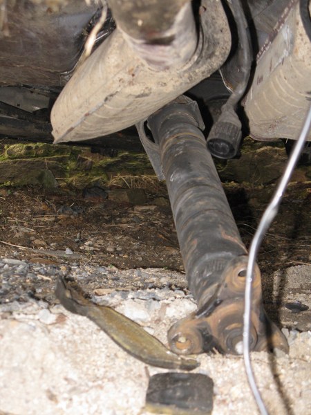

Le flector
Présentation 530i Touring - Page 5 IMG_0681
L'arbre que l'on voit ici encore monté sur l'épave.
Présentation 530i Touring - Page 5 IMG_0654

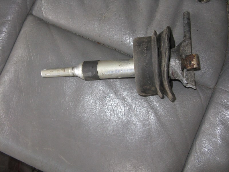

Le levier de vitesse
Présentation 530i Touring - Page 5 IMG_0652

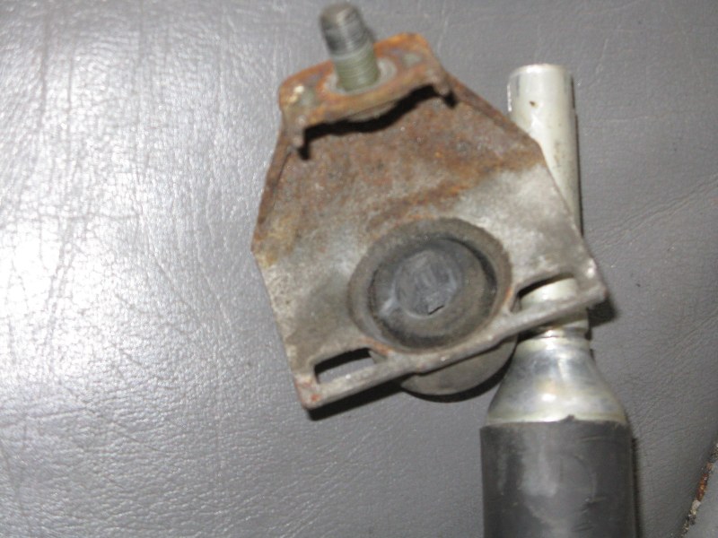

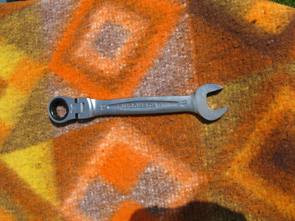

La rotule de bout de tringlerie. J'ai prévu de changer le silentbloc histoire de n'avoir aucun jeu dans le levier de vitesse.
Présentation 530i Touring - Page 5 IMG_0653

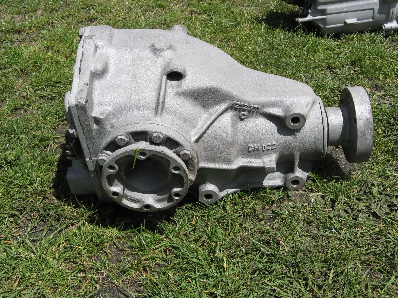

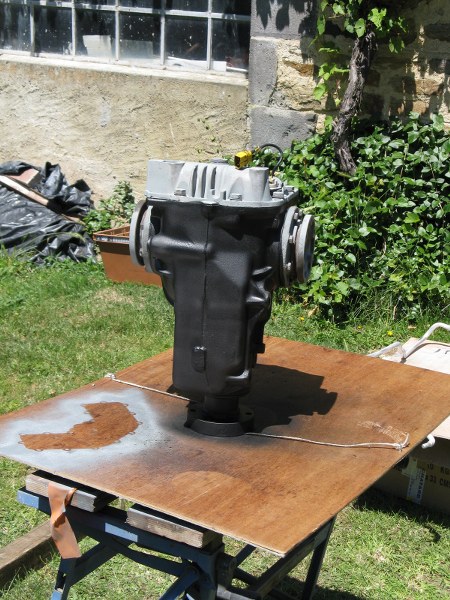

Le pont tout vilain.
Présentation 530i Touring - Page 5 IMG_0287
Le même sablé
Présentation 530i Touring - Page 5 IMG_0395
Puis peint avec ses joints neufs
Présentation 530i Touring - Page 5 IMG_0429

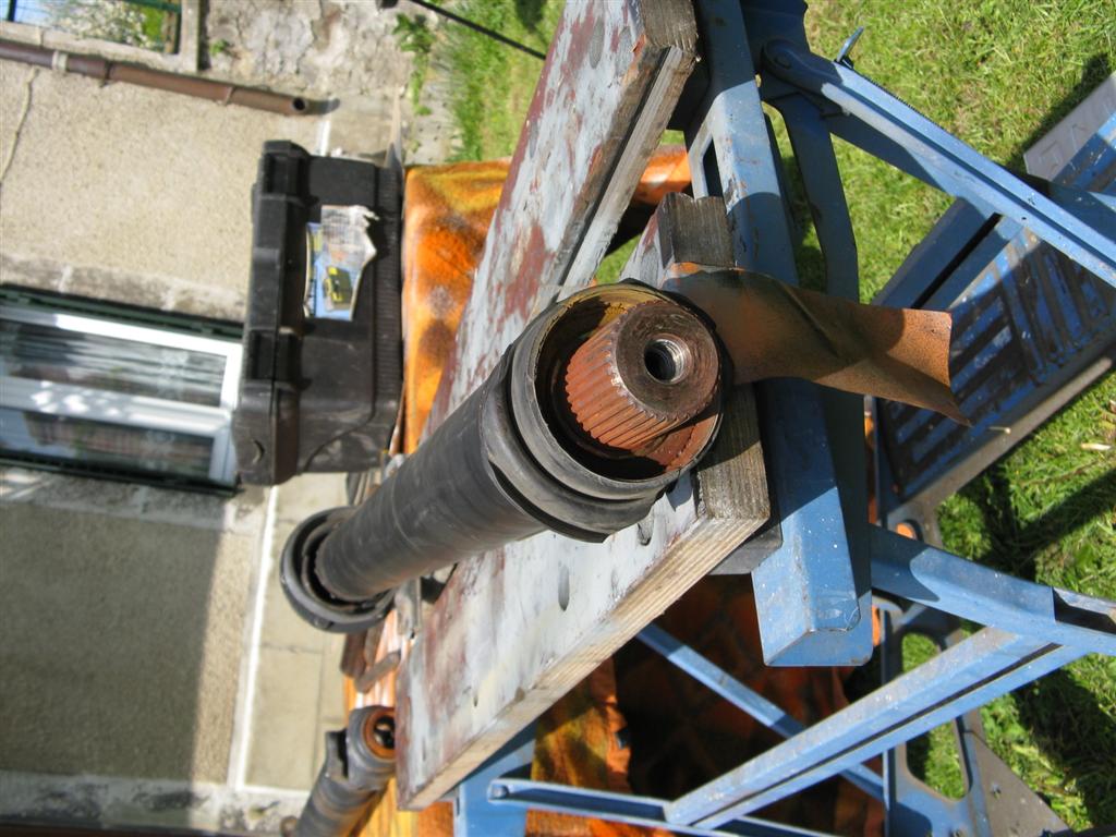

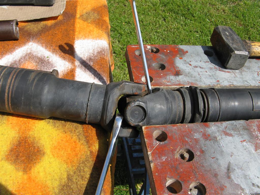

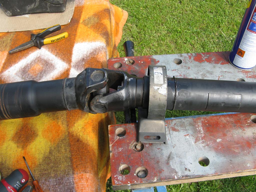

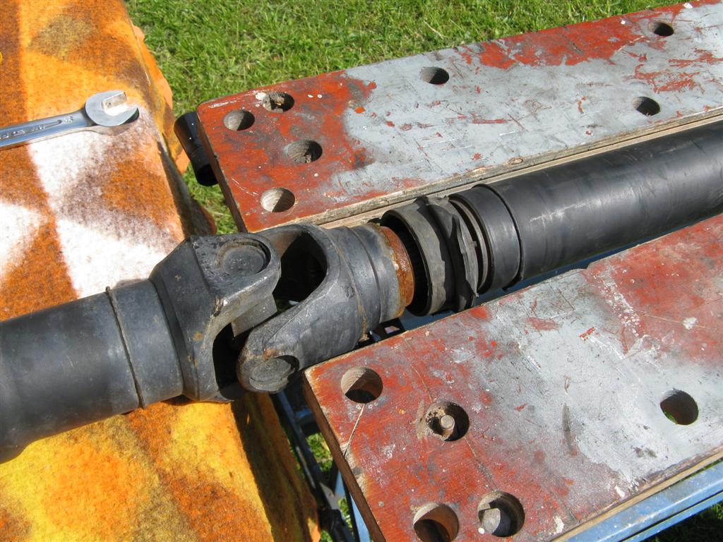

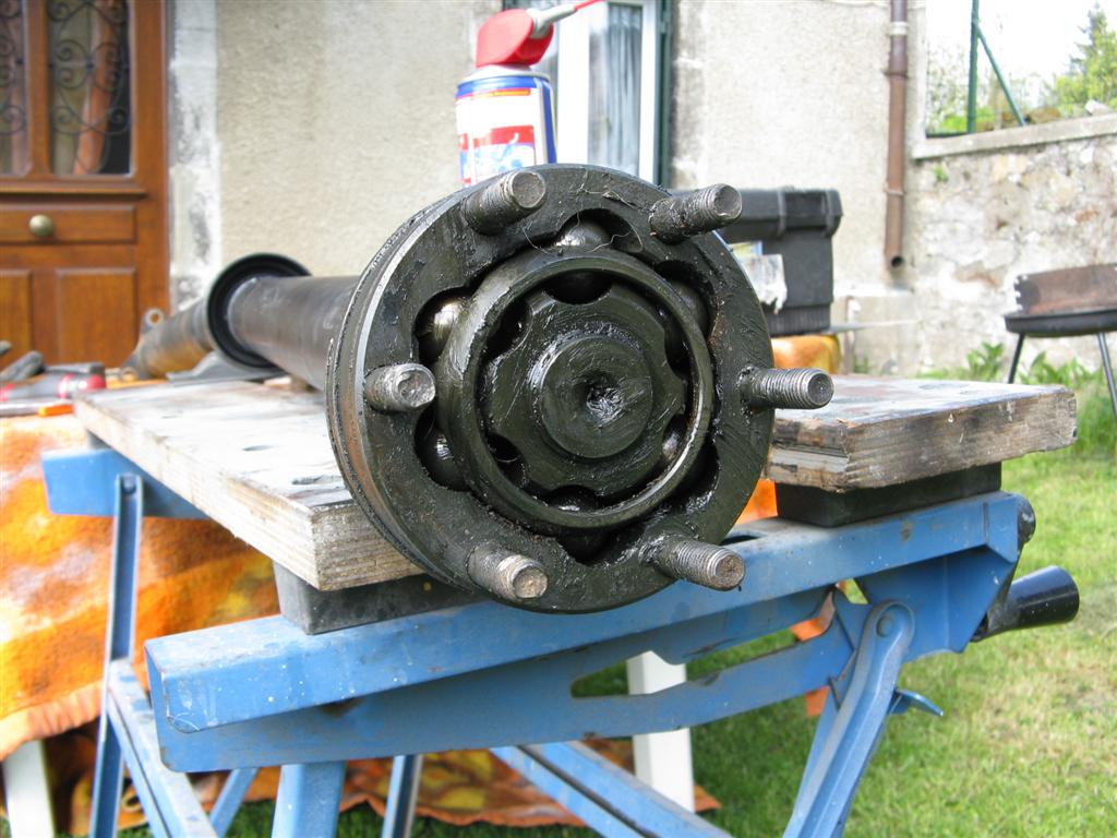

Aujourd'hui j'ai préparé l'arbre de transmission qui est adapté à la BVM6. Tant qu'à avoir un arbre dans les mains, j'ai prévu de changer le roulement du palier ainsi que le palier. De toute manière j'avais déchiqueté le palier existant vieux de 370'000 au démontage.
Présentation 530i Touring - Page 5 IMG_1526
Celui-ci est un brin rouillée et je me demande si je n'y mettrai pas un coup d'antirouille par endroit. En fait je ne voudrais surtout pas le déséquilibrer
Pour changer le palier il faut désolidariser la partie Av et la partie AR de l'arbre. Il y a juste un boulon qui les maintient accouplés. L'accouplement est fait au moyen de cannelures et comme un arbre est équilibré dans son ensemble, il convient de prendre des repères pour remonter exactement dans les mêmes cannelures.

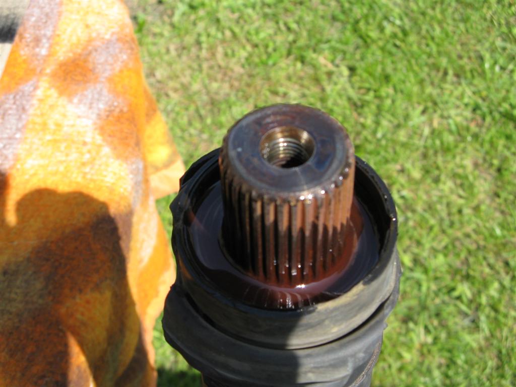

J'utilise une clé plate de 32 pour maintenir l'arbre et retirer le boulon qui est très serré.
Présentation 530i Touring - Page 5 IMG_1527
Puis je dessine 3 marques à l'aide d'une "règle" pour maintenir l'équilibre de l'arbre. J'ai eu quelques difficultés pour retirer ce boulon et ma clé à cliquet m'a été d'un grand secours. En effet sur la fin du pas de vis, ma clé plate ne ressortais plus et je ne pouvais pas me reprendre.
Présentation 530i Touring - Page 5 IMG_1529
Présentation 530i Touring - Page 5 IMG_1531
Présentation 530i Touring - Page 5 IMG_1532
Je fais tremper une heure dans le WD40 pour retirer le roulement du palier inséré en force
Présentation 530i Touring - Page 5 IMG_1533
Quelques coups de massette plus loin je retire le roulement et monte le nouveau palier avec son roulement déjà monté.
Présentation 530i Touring - Page 5 IMG_1534
Au passage je m'attarde sur le jeu des croisillons. Difficile à évaluer d'autant plus qu'il n'y a rien marqué dans la RTA là dessus. L'épave n'avait pas de problème d'arbre (pas de vibrations ni de bruit) mais je décèle néanmoins un très très léger jeu. En même temps je n'ai pas d'autre arbre pour comparer.
Une petite vu du cardan côté pont qui sera à nettoyer. Zéro jeu de ce côté là.
Présentation 530i Touring - Page 5 IMG_1535
Mon arbre est prêt Smile

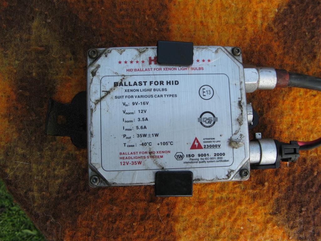

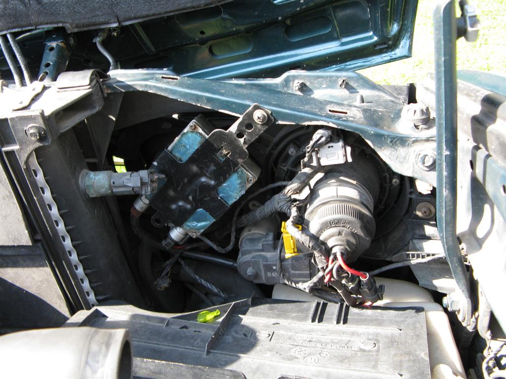

Je m'attaque au montage de feux de croisement xénon. Une paire de ballast et deux ampoules.
Présentation 530i Touring - Page 5 IMG_1536
Le montage n'est pas excessivement difficile d'autant plus que ces feux étaient montés sur l'épave.
Présentation 530i Touring - Page 5 IMG_1537
Présentation 530i Touring - Page 5 IMG_1538
Présentation 530i Touring - Page 5 IMG_1539

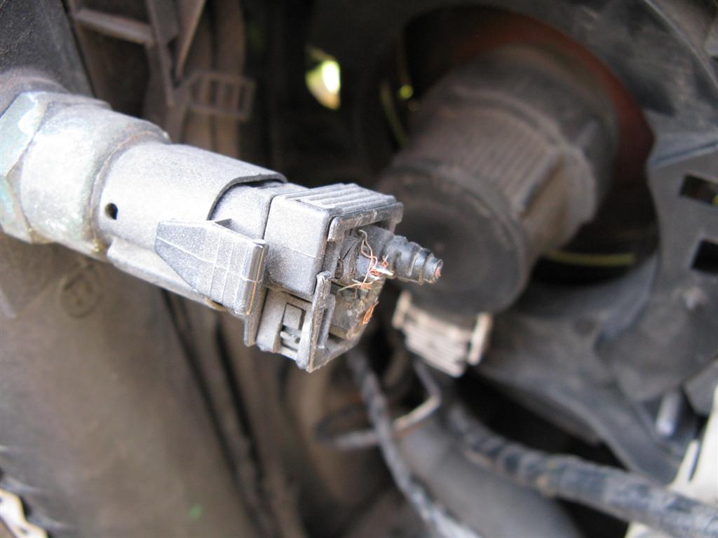

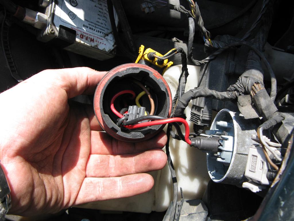

A cause du sel j'ai quelques problème avec mes connecteurs sur la face avant. Comme celui-ci en photo qui est celui de la sonde de température dans le radiateur et que je ne peu plus réparer car il faudrait changer le faisceau.
Présentation 530i Touring - Page 5 IMG_1540

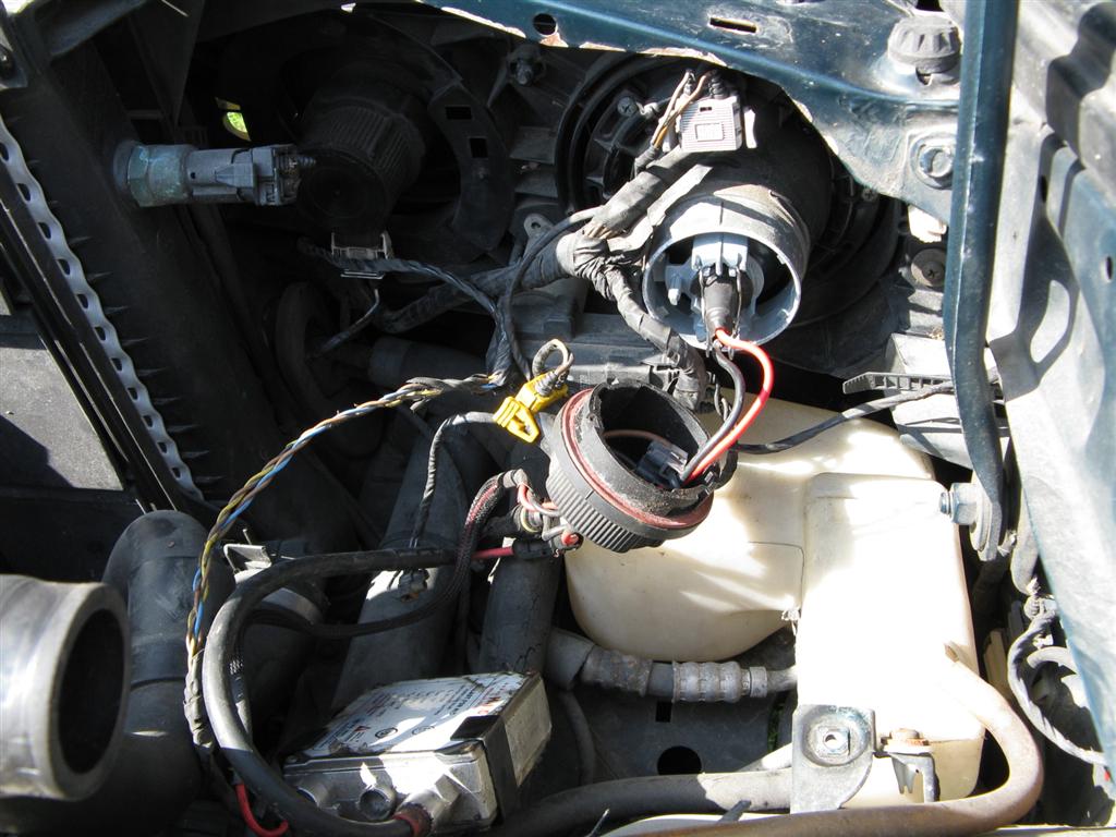

Un presstol et une vis : le ballast est fixé.
Présentation 530i Touring - Page 5 IMG_1541
Invisible
Présentation 530i Touring - Page 5 IMG_1542

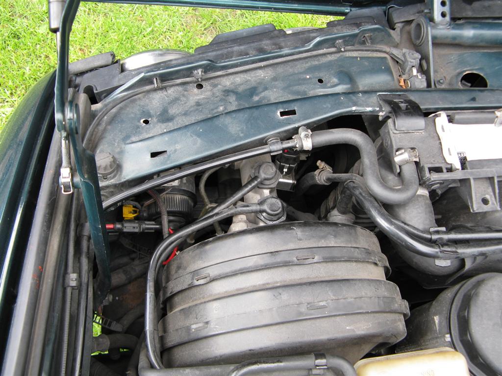

De l'autre côté il y a bien moins de place car le maître cylindre de frein est déporté sur les E34 V8...
Présentation 530i Touring - Page 5 IMG_1543
Mais j'arrive quand même à cacher le ballast.
