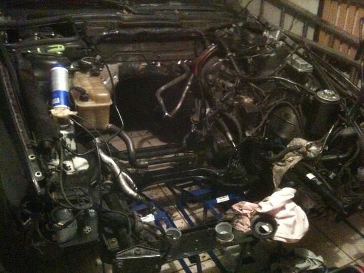

voila la voiture sans son moteur je ne vous avez jamais mis de photo je crois
et voila le moteur avec le collecteur et le pare chaleur du collecteur
Édit :
