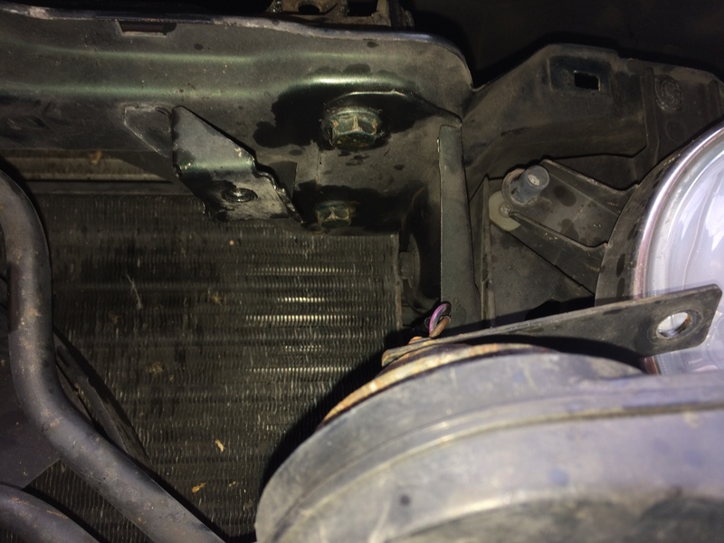

Après avoir enlevé le haricot Laughing  et les grilles , j'ai donc eu accès aux 4 vis tenant la barre servant de pivot au capot :
réglage capot - Page 2 1702080951436724514833725
réglage capot - Page 2 1702080952066724514833727
Après avoir enlevé les klaxons ( faut vraiment que je m'achète des clés à oeils à cliquet ! Mad ) j'ai donc desseré ces 4 vis ainsi que les 2 vis tenant l'anneau qui sert tenir le capot en position fermé . Après differents  essais , j'ai mis les 4 vis en butée vers l'avant car c'est comme ça que le capot descendait le plus bas ( j'ai bien sur également fait gaffe à l'alignement de l'ensemble ) .
Le capot descend maintenant plus bas sur les phares et l'espacement entre le capot et le haricot est moins grand mais il est toujours présent mais moins gênant à mon goût  Very Happy  .
