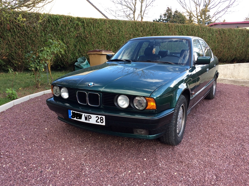

Message par sober le 15.01.17 9:54
Hello ,
j'ai le même souci , j'ai un espace d'1 cm entre la calandre et le capot :
réglage capot 1701151109426724514773583
L'arrière du capot touche même les essuie-glace Laughing  .
J'ai pas tout compris dans ce post , surtout que les photos ne sont plus visibles .
Quelqu'un peut me résumer la chose ?
Merci .

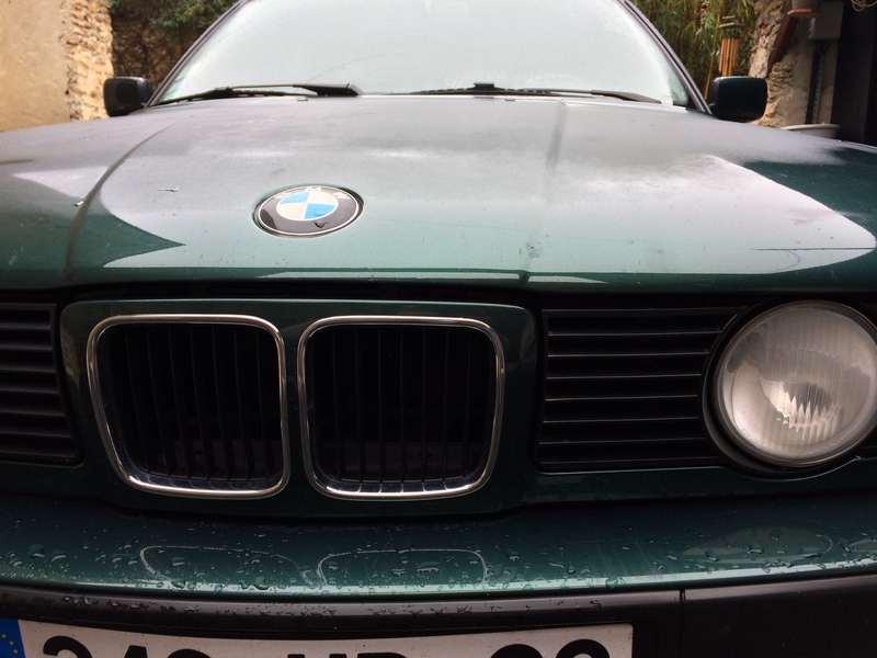

Message par JohnCONNOR83 le 15.01.17 16:23
L'arrière du capot touche toujours un peu l'essuie-glace droit, c'est un défaut de conception et on y peut pas grand chose si ce n'est de limer un peu le bras.
Par contre ta hauteur au dessus des haricots a l'air bonne. Sur la mienne je viens d'aller voir et elle est identique. L'essentiel c'est que ça s'ajuste bien au niveau du haut des ailes.
De toute façon, il n'y a pas de réglage de hauteur si ce n'est de rajouter des cales bricolées pour remonter le capot mais dans ton cas, ça serait plutôt le fait de le rabaisser donc tu ne pourra rien faire.
Peux-tu nous faire des photos du bord de ton capot par rapport aux ailes et une photo globale de l'avant pour voir ?

Message par sober le 15.01.17 16:50
Pour la luminosité et le temps , je ne vais pas pouvoir faire de photos du capot par rapport aux ailes . Les 2 sont à peu près au même niveau et l'espacement semble identiques .
J'ai retrouvé une photo de ancienne E34 et le capot tombe pile poil au dessus du "haricot" ( ce qui lui donne cette gueule assez agressive et qui me plait beaucoup Very Happy  ! ) . J'ai mesuré , j'ai 13mm d'espacement capot/calandre .
J'ai également trouvé une photo que j'avais faite chez le vendeur .
L'ancienne :
réglage capot 1701150557336724514774317
L'actuelle :
réglage capot 1701150608436724514774351
Ps : j'ai regardé plusieurs E34 sur le net et le capot tombe clairement plus bas que le mien .

Message par JohnCONNOR83 le 15.01.17 17:49
Je ne voudrais pas dire de bêtises mais il me semble qu'on peut un peu "jouer" sur les trous de fixation des deux demi-calandres droites et gauches ainsi que sur la hauteur de la partie centrale (haricots) car les trous dans le plastique sont carrés mais ça va se jouer à un ou deux millimètres à mon avis mais c'est toujours ça de pris. Ensuite il faudra remonter également le pare-choc.
Surtout qu'il n'y a plus de batterie Fred lol! .
Si elle s'allume toute seule, je prends la poudre d'escampette lol! lol! lol! .
Je viens de re-regarder la photo de ta voiture et c'est vrai que c'est curieux car tout semble être parfaitement ajusté si ce n'est le double haricot qui parait plus bas.
Encore une question bête: es-tu sur que le capot ou les haricots sont bien des pièces d'origine ?
Parce que là, à part un capot légèrement déformé vers son centre vers le haut ou des haricots d'une marque made in china donc pas de la pièce d'origine, je sèche carrément.
